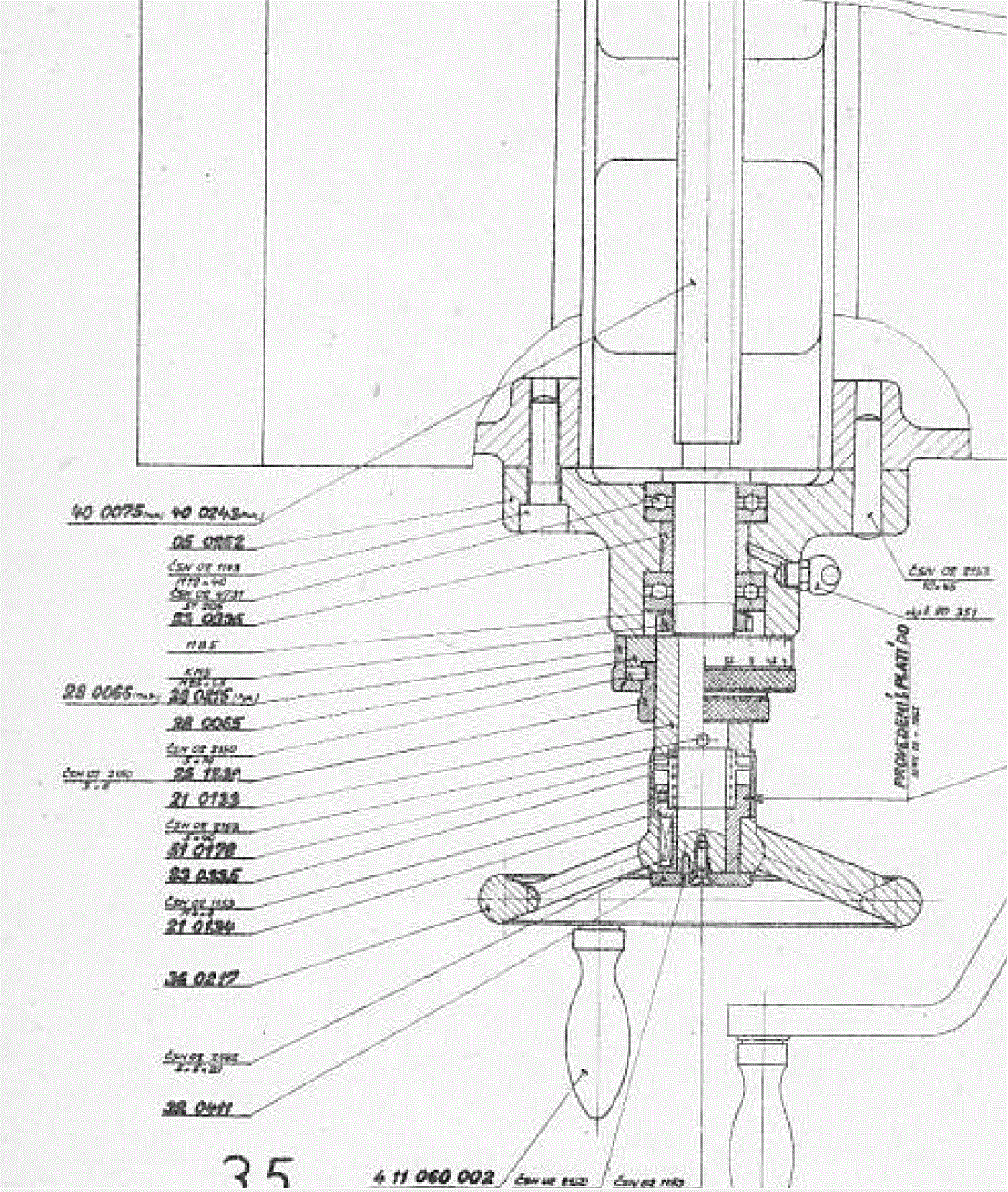

Krásný den mistři, na frezce (fa3v) bych rad spravil nonius na šroubu přícného posuvu a jeho zamykacího kroužku. S noniusem nejde pohnout a z radlování na zam. kroužku nezbylo skoro nic. Vyndal jsem celou sestavu posuvoveho šroubu ale podařilo se mi na ni najit pouze 1 mosazny šroubek (ktery jsem vyšrouboval) na pouzdře před noniusem do kterého zapadá klička. Zkoušel jsem zapřít domeček ve kterém se pos. šroub točí a do šroubu lechce klepat ze strany na kterou by šla klička, šroub se nepohl. Též jsem zkoušel šroubovákem vytlačit kličkové pouzdro před noniusem, nehlo se.
Nerad bych něco zničil, tak žádám radu jestli někdo z vás neví jak to rozebrat, aby jsem to mohl rozpohybovat a vyměnit zničenou matici.
SN 20, SM 16 B, FN 25
