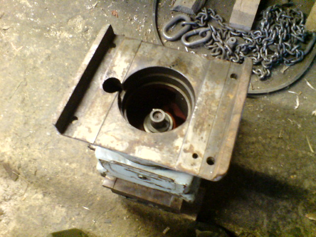

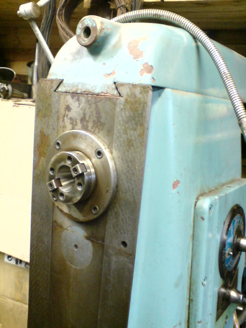

Ahoj chlapi, mám dotaz k obrážecí hlavě na frézku fa 3 u, něco mi chybí mezi horizontální vřeteno a onu již zmiňovanou obrážecí hlavu a nevím jak to vypadá, asi nějáký trn s dírou a drážkou na pero, nebo něco takového, případně co by jste doporučili vyrobit , nebo ještě lépe jestli by tu onu součástku tu někdo neměl k dispozici, předem dík za informace.
