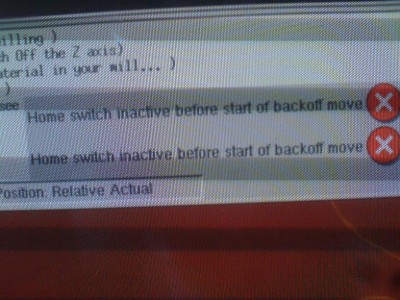

Ahoj lidi,
při referenci osy Z mi to háže chybu viz obrázek. Co dělám špatně? Měl jsem to dřív na elektronice od pana Maczaka (oddělovací deska a drivery s TA) a tam to fungovalo, nyní mám oddělovací desku z CNC shopu drivery X a Y také z cncshopu a Zko jsem nechal s TAčkem a s ní to nějako nefunguje. Překladače na angličtinu nezabírají. PLS help.
Chybová hláška

Skus vymenit ref. spinac, muze nejakym zpusobem zaoscilovat pri referenci a dela to binec. Pak by mozna jeste stacilo otocit znamenko u latch_move v ini.

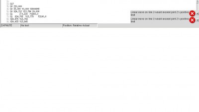

Program chce najet mimo limity, posuň si nulové body.

Pise to docela presne ze na radku 3 jsi v ose Z (joint2) mimo pracovni kladny limit stroje.
Jak to dopadlo s tou chybovou hlaskou toho homingu ??

Dopadlo to tak že jsem nic neupravoval jen to zkusil nahoumovat na jednou to funguje bez jakékoliv změny. Asi měl PC slabou chvilku nebo co. Nicméně díky za radu.
