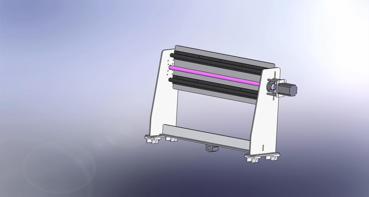

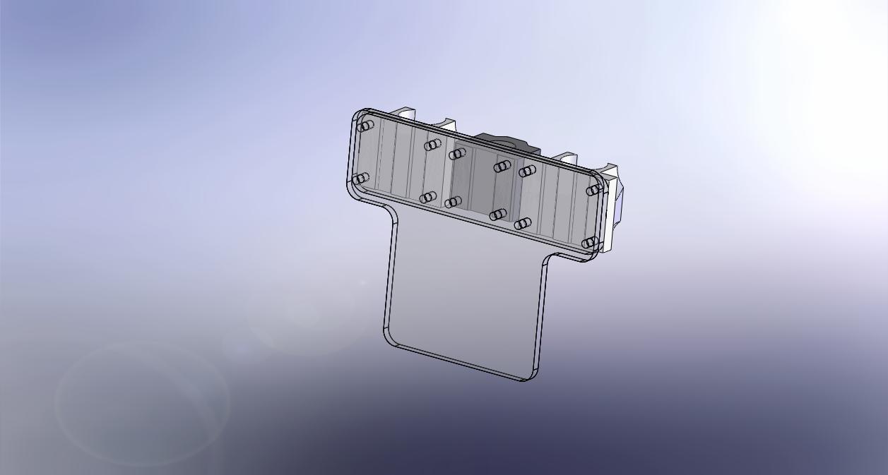

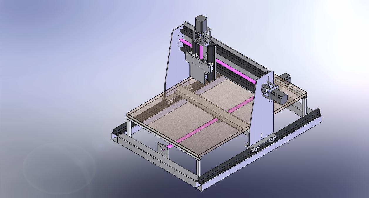

Zdravím,
chcem Vás poprosit o komentáre a pripomienky a navrhy na zmeny mojej mašinky.
Nie som si celkom istý tými podopretými tyčami či to bude fungovat. Je to cele z plechu 6 mm hrubý , podoprete tyče d20, otvorene linearset d 20 s nadstav. volou, trapezove tyče d 20. Vačšinou je to všetko z CNCshopu.
Pripajam par obrázkov
Navrh mojej CNC mašinky na Drevo
Vyztužit bočnice portálu. Projdi si fórum a zjistíš, že ta ty rovné plechy musíš dát kolmá žebra, jinak ti to bude při záběru lítat do stran až o celé milimetry.

Je škoda použít podepřené tyče, když ten plech na kterém jsou přidělané má možná menší tuhost než tyče samotné (je to trochu demagogie, celková tuhost bude díky pevnému sešroubování větší než součet tuhostí tyčí + plechu, ale stejně...).
Nebude to fungovat. Na osu Z použij uzavřený linearset ( Z je krátká ). A na osy X a Y změň styl uchycení vedení a ložisek ( otevřené ložiska by se ti v této konstrukci budou rozevírat ). Dej ložiska proti sobě.

Problém bude v uchycení stolu. Ty čtyři jeklíky jsou naprosto navyhovující. Na stůl se přes obrobek přenáší stejné síly jako na portál (přes vřeteno). Bude to celé drnčet a budeš lámat frézy. Na ose X bych dal ty linearsety dál od sebe.
