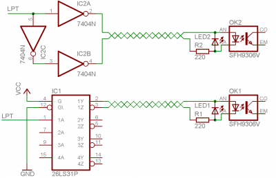

Panove prosim vas o radu, ake napetove impulsy su na vystupu step/dir z Mach3??... Myslim tym napetovu uroven. Da s nimi ovladat koncovy stupen SD30x od Microconu s citlivostou na vstupech 5V ??

Nezáleží ani tak na Machu, ale na vašem paralelním portu, který by měl používat úrovně TTL. Tedy úroveň L zhruba do 0,4V a úroveň H minimálně 2,4V, typicky 3,4V, ale většinou je to i víc. Jednotka by měla na toto reagovat.

No ja som mysle ze to len prepojim pomocou LPT portu tak ako keby to bola jednotka H1 controler, teda samozrejme "step na step a dir na dir"...
Je to mozne??

Možné to je, ale na kolik to bude funkční a spolehlivé vám nejlépe odpoví výrobce.
Příspěvky: 23208
18. 7. 2007, 9:57
na tech budicich jsou optocleny
mozna vam i prozradej jaky pak bych mrknul do datasheetu
mozna bude lpt slabouckej
da se to udelat metodou pokusu a mereni
ale az vam ta masina bude delat blbosti tak je o moznost navic kde to vznika

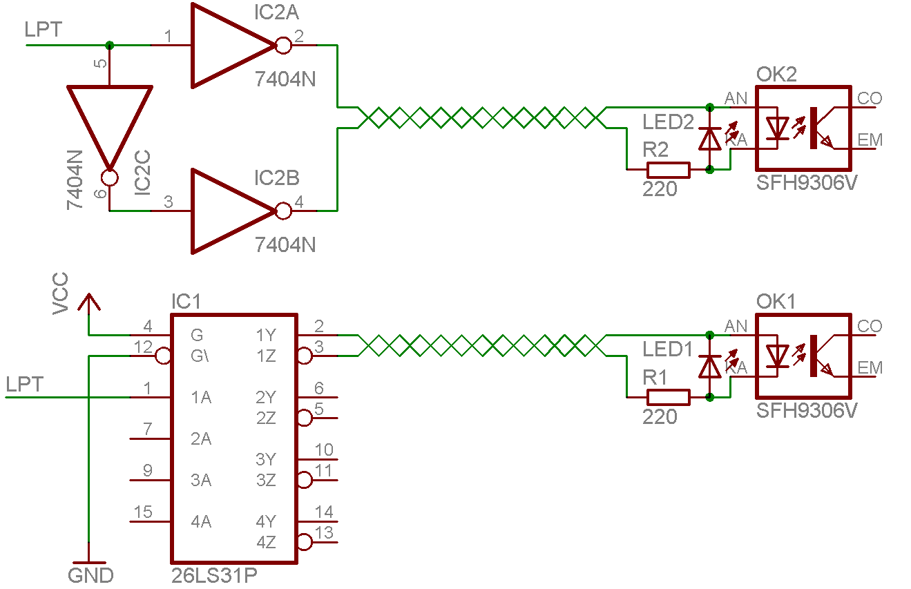

Tak tohle zapojeni mi doporucil DUSAN SLAVETINSKY jako oddeleni a posileni LPT a funguje to 100 procentne a resi to spoustu neduhu pri pokusech o prime rizeni driveru s optocleny na vstupech primo z LPT.
Obvzlaste indukci nahodnych pulzu a nebo naopak ztratu.
