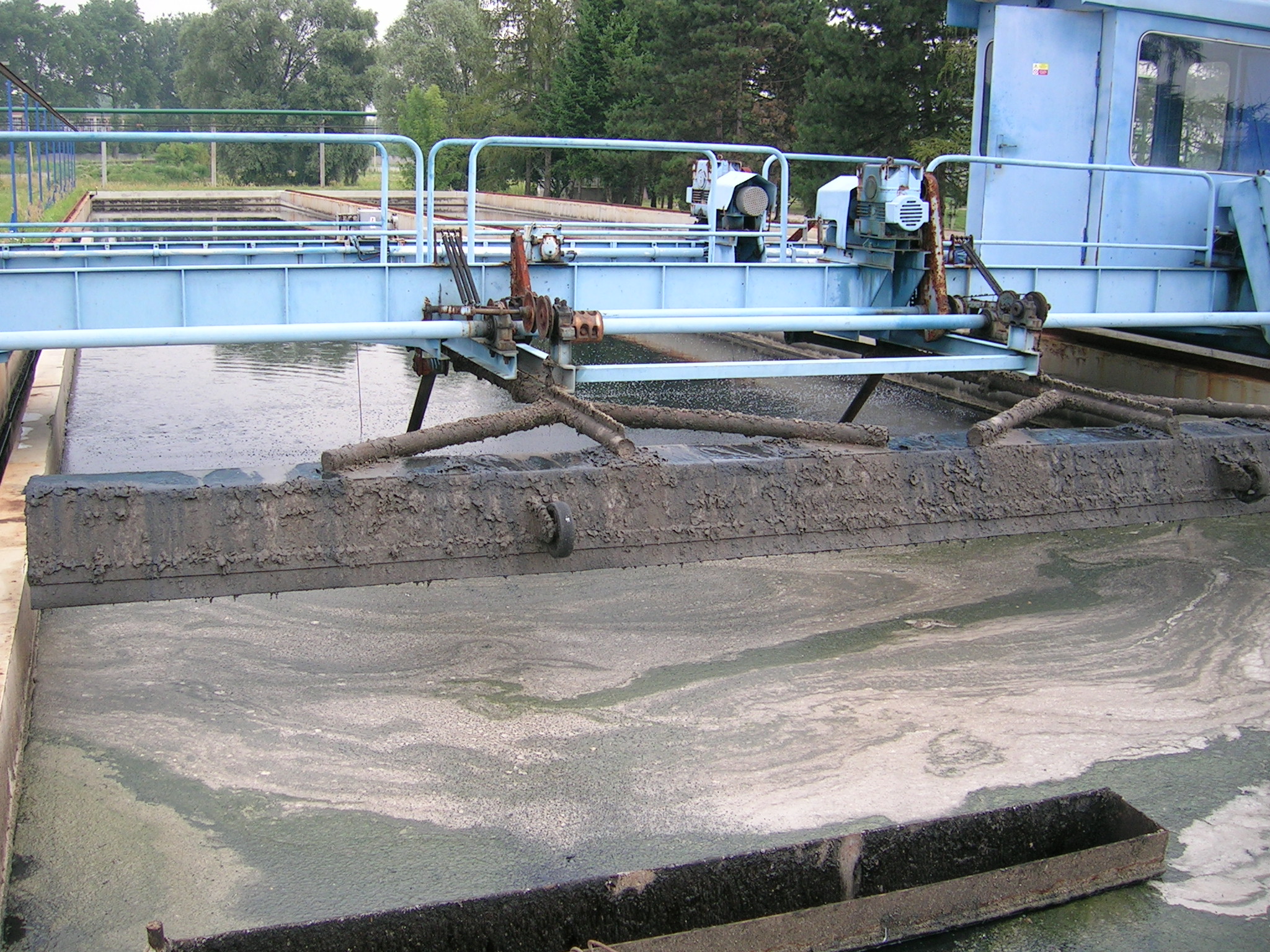

Sháním vyřazené kolejnice a kolejová kola z úzkorozchodné dráhy od vyřazeného katru nebo z lomu, popř. z mostového jeřábu. Kolejnic potřebuji asi 60m, kola 4ks a jejich průměr ne menší než 200mm. Netušíte jestli by nekde něco takového nebylo? Potřebujeme to na stavbu zařízení na fotce.

Jak velkou hmotnost bude mít ten most ?magi píše:Kdyby jsi mě znal, tak by jsi věděl že krom jiného pracuju na čističce, takže co třeba mostový shrabovák plovoucího a sedimentujícího kalu?

No výborně, to je slovo do pranice. Budu moc rád za kazdý tip, možná už taky něco mám.Mayb píše:mozna bych o necem vedel... zitra mi jeden kamos zjisti, jestli by neco nebylo. ale jen ty kolejnice, kola asi ne. skoda, ze nechces normalni velky kolejnice, ty by se sehnaly lipa nebo kdyby ti stacily nejake traverzy, taky by to slo. zitra uvidim, dam vedet
Jinak hmotnost mostu zatím netuším, dvě traverzy, kola, domečky, hřídel, dvě převodovky atd. Ono to asi naskáče, ohaduju to na 700-800kg. Těžko říct takhle z hlavy.
