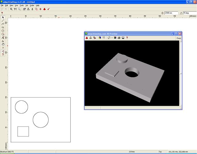

Aj keď sa učím pracovať v SolidWorks, tak som si už dávno všimol tento programček, ktorý je zadarmo a slúži ako jednoduchý CAD na návrh súčiastok ktoré si môžete následne cez neho objednať. O to tu ale nejde, pretože predpokladáme že si to chceme frézovať sami.
Na stránke http://www.emachineshop.com/machine-sho" onclick="window.open(this.href);return false; ... age24.html sa dajú stiahnuť videa s ktorých za hodinu zvládnete ovládať 99% programu. Ovládanie je veľmi jednoduché a takto nejak si predstavujem jednoduchý hobby CAD. Samozrejme sa tomuto programčeku dá vytknúť veľa veci, a veľa veci tam chyba, ale predstavte si že aj tak sa mi páči a práve preto ho tu odporúčam aspoň na vyskúšanie. Keď navrhujem naozaj jednoduché súčiastky (panely a tak..) ,tak ani Solid nezapínam.
Dajú sa v ňom jednoducho navrhnúť ozubené kolesa a tiež sú tam sablony na vytvorenie plechových krabíc a ešte kdejaké serepetičky. Samozrejmosťou je 3D Preview. Inštalačka ma 8Mb.
Jeho nevýhoda bola ta že formát v ktorom sa návrhy ukladali bol nepoužiteľný, ale to sa zmenilo. Teraz dokáže exportovať do do *.DXF, do *.STL a *.IGS. zatiaľ tiež iba beta test,ale následným otvorením v SolidWorks stým niesu problemi. Pre tých ktorý by chceli tento program použivať na svoje návrhy a následne frézovanie je dobre si zistiť či použite formáty dokážete dostať do Gcodu
