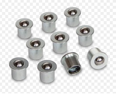

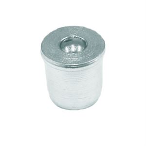

Nemám FB, takže zdieľané upínanie nevidím. Ale videl som upínací systém ktorý takto fungoval, kde v hornej doske neboli priechodzie otvory, ale v každom otvore bol ventilček s guličkou (vyzerali ako mazacie zátky, a asi aj boli). Princíp bol, že guličky zátok trčali nad niveau dosky, pri položení a dotlačení obrobku sa ním gulička stlačila a tým otvorila prívod vákua pre daný segment stola.
P.S. tie otiginálne ventilčeky na tento účel sa predávajú pod názvom "Vacuum Valves – Pressure Activated Ball Valves". Majú zrejme väčšie guličky.
