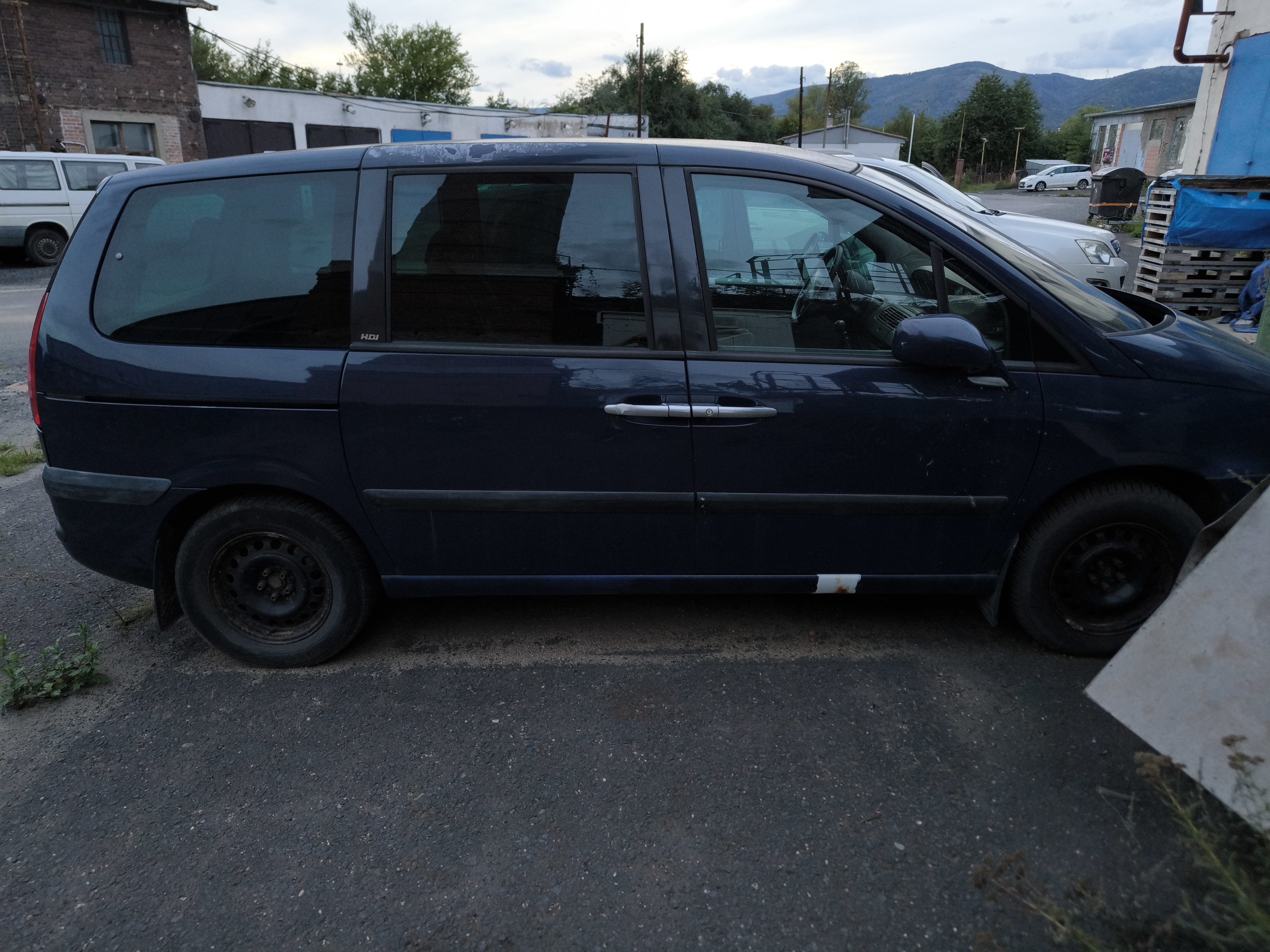

Založil tohle téma a to jako laik a začátečník a hned se zeptám:
https://dum.bazos.cz/inzerat/223090045/ ... y-drat.php
Dá se s tímto učit sdělat sváry a případně časem nabodovat plechy při opravách karoserie (ne nosných částí).
Auto do opravy nemá smysl dávat, takže buď do šrotu nebo zábava se svářečkou na zadní blatník a začátky prahů. Ale na to se neptám. Zajímá mě zda je to pro úplný začátek vhodné na učení nebo zda je to moc "hračka" a špatná volba.

Takze auto pujde do likvidace. Nebudu platit karosare. Poptaval jsem to a oni chteji delat super opravy vcetne laku komplet, ne jen cast, ktery na takovy auto na dojezdeni nemaji smysl. Nikdo v okoli a poptaval jsem hodne, neudela jen vyvareni a ostatni prace delaji dost draze. Ja to chapu ale ekonomicky to nedava smysl. Stejne jako kdybych na opravu Schaublina zavolal firmu... to taky nedava smysl. Tak jsem myslel ze se to naucim jako tady soused se svareckou z lidlu si vari vsechno na aute sam. I vyfuk i plechy. Je tam dira v miste kde se pouzival hever. Zbytek asi dobry, jen dve mista, auto na drivi s taznym. Auto je bytelny, jinak neni rezly. Ale uz se to nevyplati. No budiz. At je mu zeme lehka.
