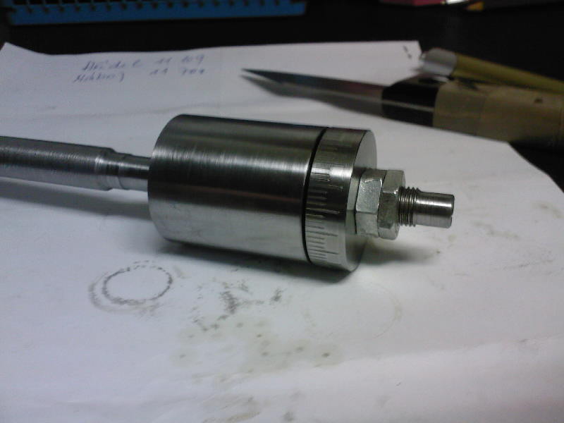

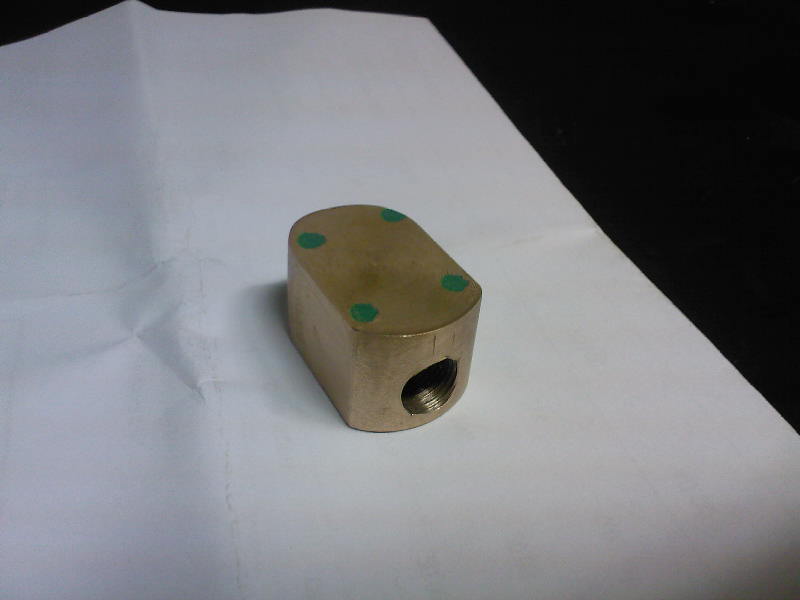

Matice navydržela nápor a šroubky jsou v háji i s maticí. Byly tam tak 3-4 závity na uchycení a ty to navydržely. Musím udělat novou matici, ale nevím jak přijít na výšku díry pro M10/1L. Ulítnu-li o 0,1mm, tak mi to bude dělat bordel na obou koncích šroubu.

vyndat šroub posuvu, matici přišroubovat na místo a vysunout suport až na doraz k díře po šroubu a skrz tu díru matici buď navrtat nebo rovnou provrtat, jestli tedy díra pro šroub není menší než 9 mm. Když bude větší dát si pouzdro s dírou 9 a povrch dle díry pro šroub

Zdenku, právě ten červík dělá podle mě ten bordel a matice pak nesedí celou plochou a má možnoust se vaklat ve směru otáčení šroubu.
Matici chci přišroubovat na krev po okrajích 4xM4, aby díry neprocházely dírou pro M10/1L asi jako na obr. ale zrovna jsem ulítnul.

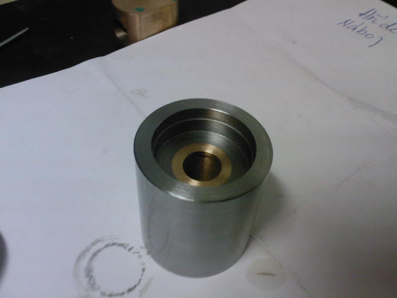

Nó, mylsel jsem a taky už to dělám, nový náboj s bronzovou vložkou a ax.ložiskem (mám hotovo), nonius 1/80-dílek 0,0125mm-(mám hotovo), nový šroub i s bronz. maticí a hezoučky to pomaloučku zalapovat a vůle nulová (teprve dělám) :lol:

Ked maš niečo hotovo daj foto nech sa inšpirujem :D mna to len čaka

Zdenku, posílám foto.

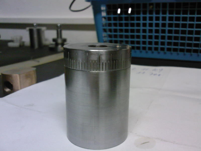

Pekne. Ako si robil tie dieliky na noniusu?

9. 6. 2010, 9:03
audina píše:Pekne. Ako si robil tie dieliky na noniusu?
Mám udělané dělení na vřetenu včetně aretace, no a v klidu vyškrábu nožem. Na posuvu mám doraz a všechny dílky mají stejnou déklu :lol:

9. 6. 2010, 9:08
jj aj tak sa da ,ja som lenivý to frezovať na deličke :D
Ak možeš daj foto aj vretenika ako to maš urobene to delenie z aretaciou .

10. 6. 2010, 9:55
Tak jsem se pustil do šroubu. Až bude matice, šroub dodělám. Ve finále ten náboj pak sfrézuji.
