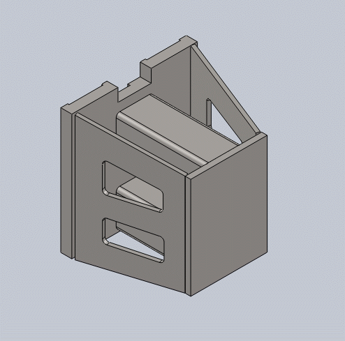

Nazdar,
Na obrazku je taky rychly navrh supportu pre Z os, je to uplne mimo, alebo mozem sa uberat tymto smerom?
Bol by to zvarenec, vyzihany, obrobeny, vaha cca 40-50kg. Zakladna 340x340x30 plech s drazkami pre voziky a skrutku, v strede 2 jakly 100x100x5, po bokoch 8-10mm plechy, vpredu plech 210x270x15, kde by bol spindl (este neviem aky:) Vzdialenost dvoch ploch vychadza na 280mm.
dakujem za kazdy postreh.
