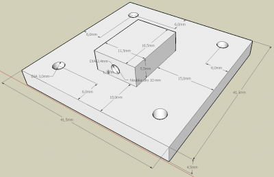

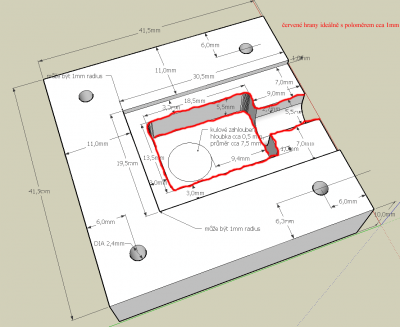

Potřebuji frézovat formu pro odlévání plastového dílu. Materiál - nejspíš bude stačit cokoliv kovového, podle ceny
3D model obou dílů mám ve formátu STL (u dílu 1 nejsou zakreslené sražené hrany, ty jsou naznačené na přiloženém obrázku červenou čarou).
Může někdo nabídnout cenu? Díky.
stl.zip
(27.65 KiB) Staženo 275 x

Formu jsem zjednodušil, viz výše.

Stl formát je jako podklad pro výrobu je na prd. Nicméně existuje prohlížeč, kde se dá i měřit. Nerozumím těm dírám 2,4/3, proč zrovna takhle osazený?
Rozumím tomu tak, že chceš obě poloviny zakolíkovat, stáhnout svěrkou nebo do svěráku a odlít tvar nějakou hmotou. V tom případě doporučuji větší kolíkový díry, alespoň průměr 5. Nebo je forma pro nějaký lis pro plasty? Že by ruční lis?
forma.zip
(735.43 KiB) Staženo 231 x

Ty díry po rozích formy budou sloužit ke stažení šrouby M3. Kdyby to z jakéhokoliv důvodu nevyhovovalo, odvrtám si je na větší průměr, na vrtání vybavený jsem.
Formu jsem navrhoval v Google SketchUp, nic lepšího a rychle použitelného ve freeware jsem nesehnal. Umí to export do collada, STL a DXF. Jestli by vyhovoval DXF, collada nebo přímo formát sketchupu, tak je mohu dodat.
