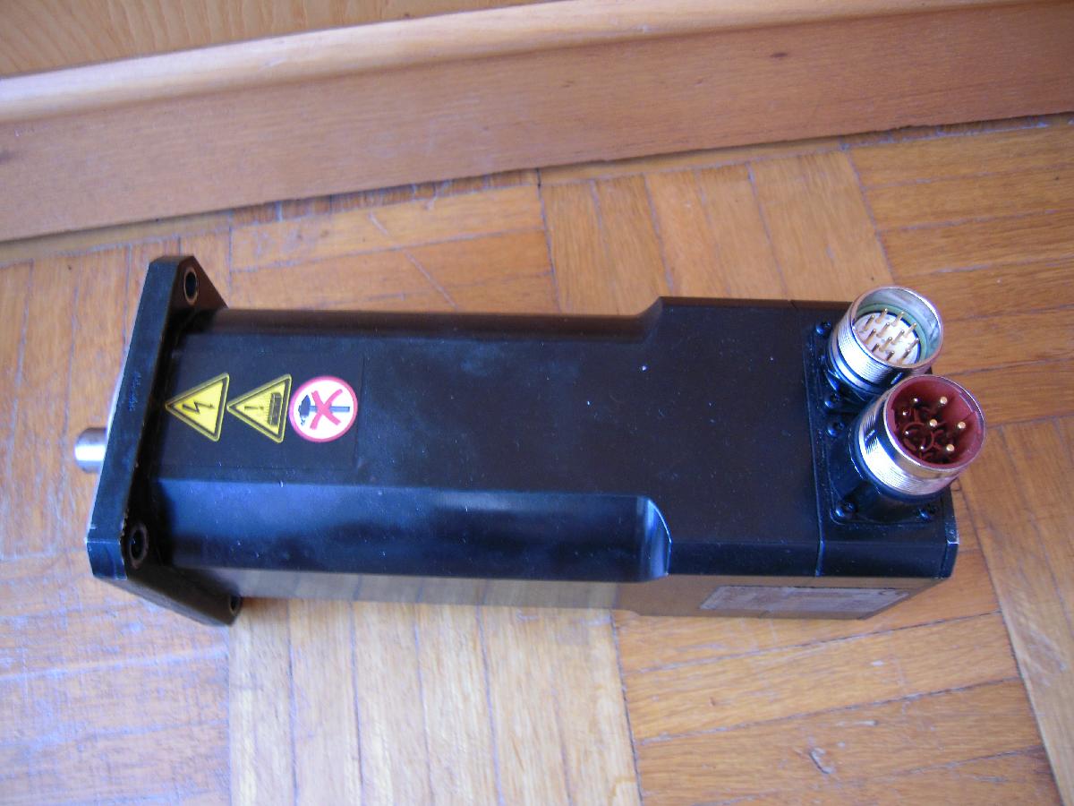

Dobrý den,
Potřeboval bych pomoc s konektorami na motory SBL3-0250-45-4/B. Jaký je to typ konektoru nebo podle jaké normy. Nebo kde bych je sehnal.
Moc děkuji za každou radu.

moj tip: priemyselne konektory Hirschmann
Počas práce s CNC možno fajčiť...
Resolverový konektor vypadá standardně. Stejný konektor se používá na připojení inkrementálu ... 12 pin závit něco kolem průměru 21mm. Tam bych problém neviděl. sehnat ho můžeš od kohokoliv ... siemens, turck, lenze ... apod. Osobně používám nejčastěji LENZE. Nemusí se to pájet přímo na konektor, ale člověk si udělá "ježečka" s dutinkama a nastrká je ve správným pořadí do plastovýho výlisku, navíc zatim jsem levnější nesehnal. Kupuju je za cca 10euro/ks
Stejný silový jsem bohužel ještě neviděl. Pohony co jsem nasazoval používají jiný.
