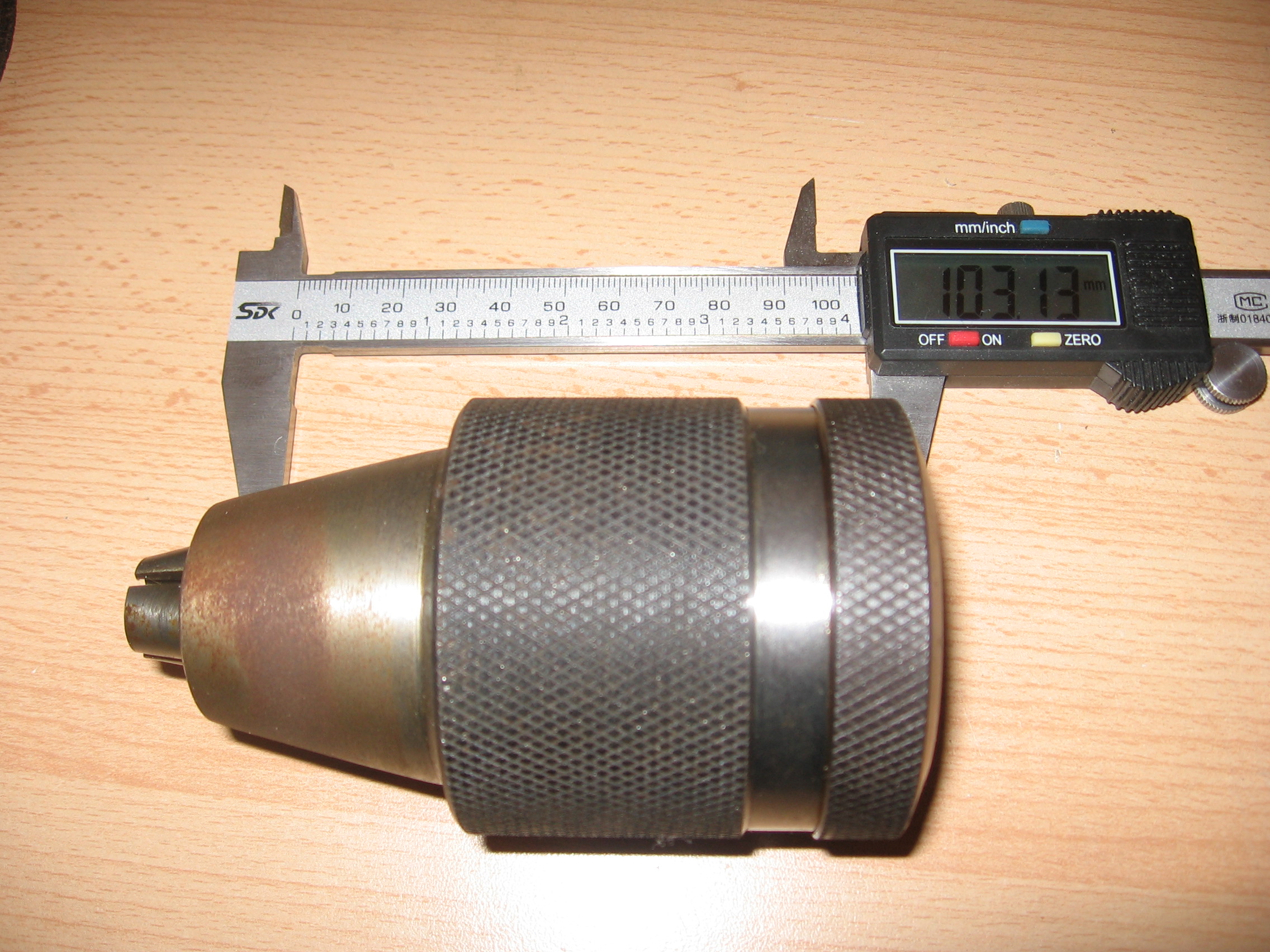

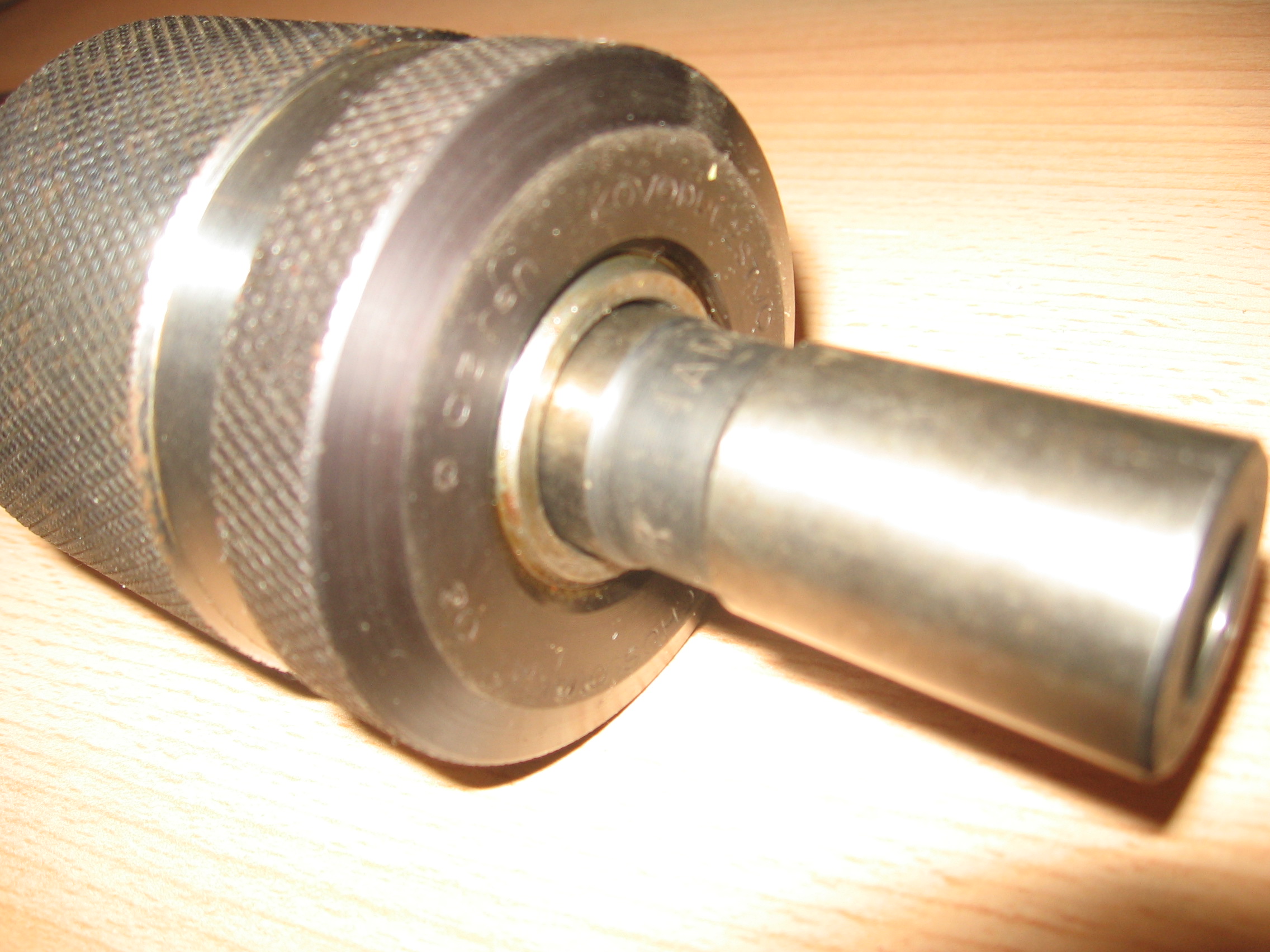

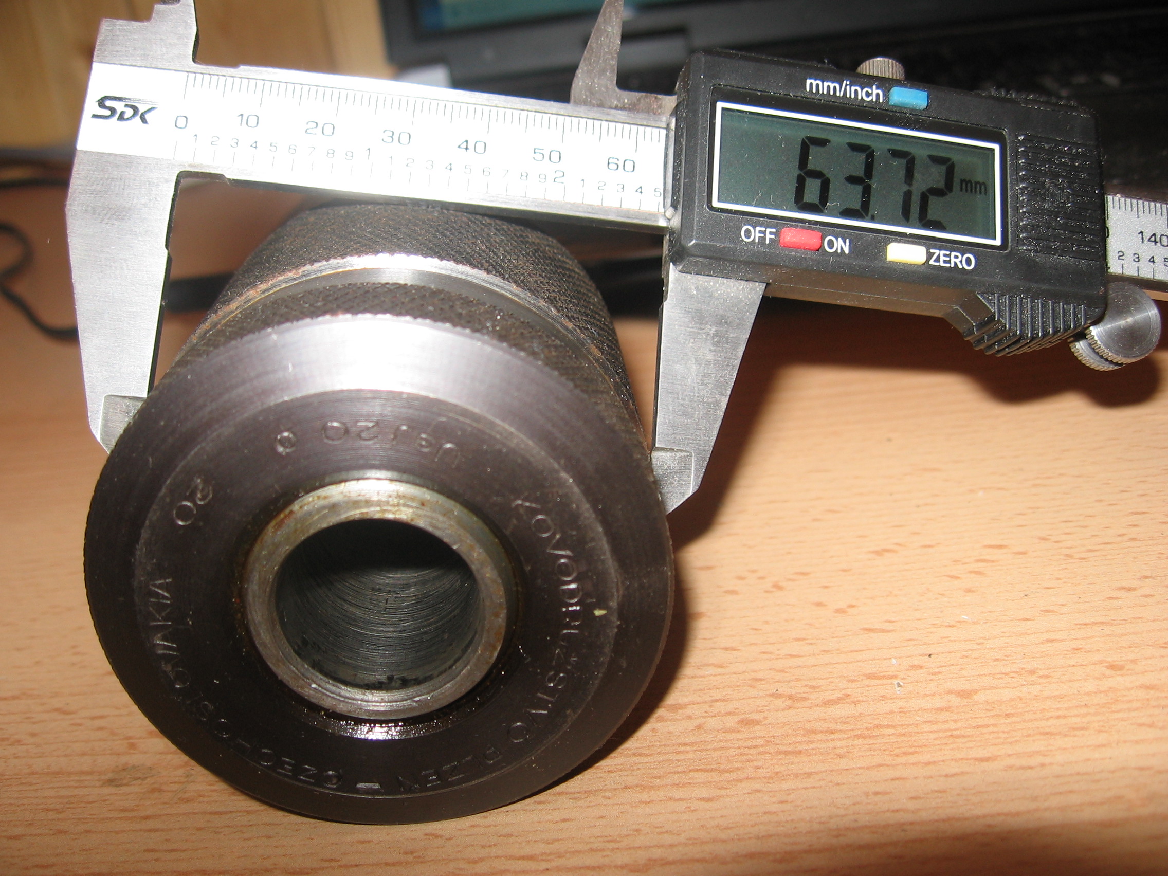

Dobry den, nasel jsem doma pekny vrtackovy sklicidlo. Problem je ze na nej nemuzu sehnat trn, hlavne protoze nevim co to ma za diru. Na hlavicce je napsano: Kovodruzstvo Plzen -Czechoslovakia Usj 20o 20. Poradite mi nekdo co je to za typ? Jde do toho strcit MK3 ale nedorazim to uplne do konce, takze stejne nevim jestli to tam sedi a protoze je vninitrni kuzel ne moc dobre opracovany asi by mel byt uprostred zajistovaci sroubek. Vice na fotkach..

digisonic: zcela správně
mám ho taky doma a je tam kužel B22
s hrubě opracovaným povrchem si nelam hlavu,tady u těch sklíčidel to byl běžný standart
držet to bude jen naražené na kuželu naprosto v pohodě
jinak sklíčidlo je nevalné přesnosti a více než obvyklé házivosti
no nevim co vyjadruje to cislo 22 ale je fakt ze na konci ma vnitrni průmer 21,6 mm a hloubka 45 mm...zkusim se zeptat jestli ho nekdo nema, abych zkusil jak to hodne lita. Ale na aukru jsem koukal, ze se daj trny sehnat do 200Kc to neni takova palka..pri nejhorsim bude k soustruhu

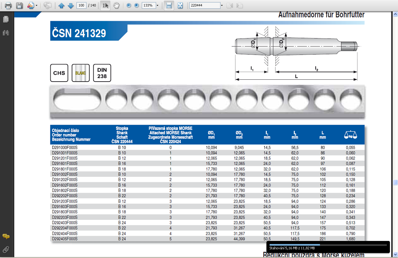

B22 je zkrácený kužel Morse 3.
Morse 3 se dá zkrátit dvěma způsoby - buď se použije tenčí konec a vznikne B22 nebo silnější konec čímž vznikne B24. To číslo pak znamená jmenovitý rozměr, vzniklý zaokrouhlením středního průměru. Trn Morse 3 by tam měl jít přesně po uříznutí vyrážecí stopky
a pridavam tabulku rozmerudigisonic píše:tipuji, že to bude kužel B22Paik píše:Dobry den, nasel jsem doma pekny vrtackovy sklicidlo. Problem je ze na nej nemuzu sehnat trn, hlavne protoze nevim co to ma za diru. Na hlavicce je napsano: Kovodruzstvo Plzen -Czechoslovakia Usj 20o 20. Poradite mi nekdo co je to za typ? Jde do toho strcit MK3 ale nedorazim to uplne do konce, takze stejne nevim jestli to tam sedi a protoze je vninitrni kuzel ne moc dobre opracovany asi by mel byt uprostred zajistovaci sroubek. Vice na fotkach..
