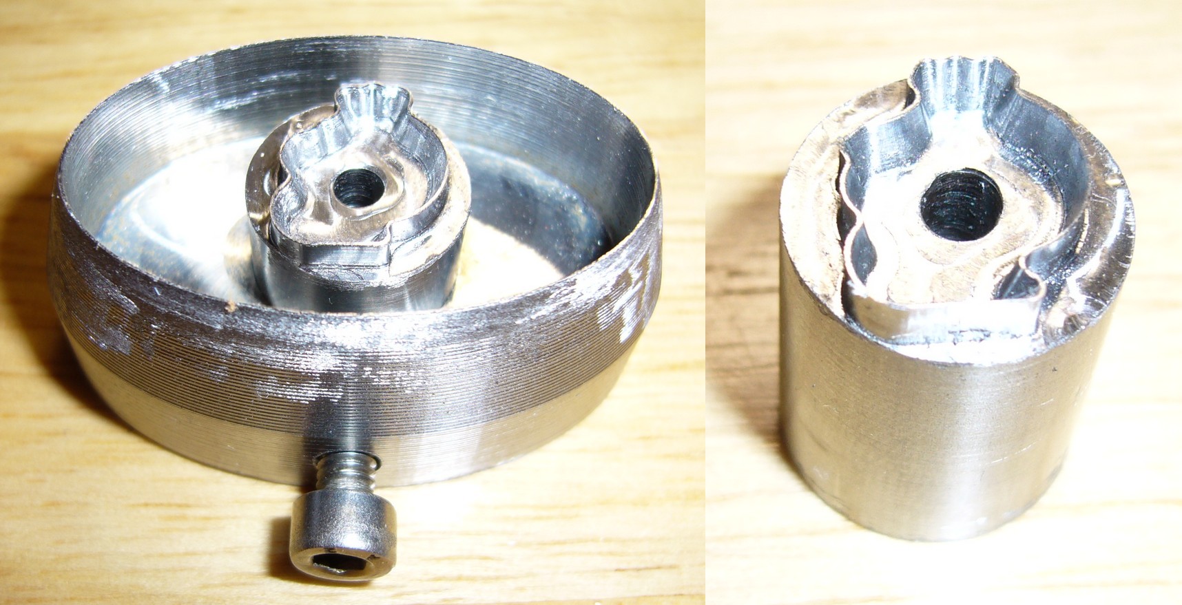

Zdravím
Musím se pochlubit, že moje CNC zvládlo někalikahodinové frézování do kalené oceli TOOLOX 44. Napřed jsem vyfrézoval z desky hlavní sek desítkou frézou, 3500ot/min , posuv 300mm/min, hl. špony 0,25mm. Vnitřní výměnný sek je vyhrubován trojkou frézou a tvar dokončen jedničkou frézou, 12000ot/min, hl.špony 0,05, posuv 200mm/min. Celou dobu jsem chladil emulzí po kapkách - polosuché obrábění.
Je pěkný, jak fotoaparát vyfotí frézu, točící se 3500ot/min.

To je dělaný z takovýho špalku železa nebo to tak jen vypadá?

JJ. V práci měli takový nejmenší polotovar a něchtěli mi uříznout menší. Ono se to dost dobře řezat nedá.

Tak to gratuluju, ta frézka není žádné prdítko a práce pěkná. Tvar bychom dokázaly i s těmi úkosy, ovšem vnější obvod max. osmičkou frézou. Jak se to bude po kalení brousit? Asi cigárou buď ručně, nebo na té frézce kuželovou cigárou. My máme ovšem jenom 16000ot./min.

No brousit už se to nemusí. Ten TOOLOX 44 má 45HRC, což ještě jde obrábět, tak to ostří jde rovnou vyfrézovat. A není žádoucí ho mít rovnou do špičky, na břitu je malá ploška 0,05mm.
Jinak TOOLOX 44 se používá na tvárnice forem, rovnou do desky lze udělat tvar. Ale blbě se vrtá a dělají do něj závity. Při vrtání je třeba mít v záloze několik vrtáků, jak se jen nepatrně otupí, hned je ho třeba vyměnit za naostřený a naostřit. Takže díry se vrtají jedním vrtákem tak po dvou cm.

bobik píše:No brousit už se to nemusí. Ten TOOLOX 44 má 45HRC, což ještě jde obrábět, tak to ostří jde rovnou vyfrézovat. A není žádoucí ho mít rovnou do špičky, na břitu je malá ploška 0,05mm.
Nesekl ses ? 45HRC je celkem takova trosku vic horsi perovina, sem myslel ze to je tvrdsi. Ale dobra prace :-)

Tak to teda koukám. Do oceli si tady troufne málokdo, a už vůbec ne do kalené, a už vůbec ne desítkou nástrojem. Respekt!

Děkuji. Fréza byla trochu otupená, ale pořád brala hrdině šponu, i když trochu červenou. :D
Teď ještě jak se sek osvědčí u zákazníka. Nerad bych si to zopakoval. Jestli se mu ohne ostří, budu to muset udělat z nějaké devatenácky, nechat zakalit a ručně vybrousit. Což u toho vnitřního seku nebude žádná maličkost. Aby se ostří nespálilo při zakalení, je tam třeba nechat přídavek nějakých půl milimetru. Ale jsem věřící a věřím, že 45HRC bude stačit. :D

Tak to jsou výsledky ! Chci se zeptat na nástroje, kterými jsi frézoval. Dle fotky soudím, že "desítka" byla povlakovaná hrubovačka. Můžeš prosím sdělit označení a dodavatele fréz ?

Fréza je Unitool 4429.
