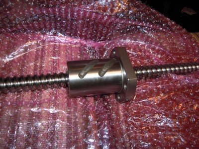

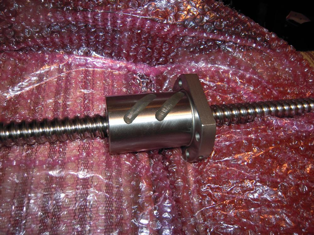

Dobrý den,
Potřeboval bych poradit. Koupil jsem s kuličkový šroub s maticí na pohon osy x z ebay.
Ale matice má tak 0,5 – 1 mm vůli. Dá se předepnout? Typ matice je THK BTK2510B .
Děkuji mnohokrát za radu

Ma to volu cisto v axialnom smere, alebo to vakla ked s tym hybes? Aj 0.5mm je trochu moc...

To chtěl určitě napsat 0,05-0,1mm. Vule jde vymezit jedině tak, že matici budeš táhnout vůči šroubu jednostraně přes závaží, jak to mám na svém CNC u osy Y. U Hiwinu ti jsou schopni vyměnit kuličky za nepatrně větší a tak to trochu předepnout. Ale to moc dlouho nevydrží.

Proč to dlouho nevydrží, to jako že se to vymačká ?

Přesně tak.

Matice chodí když s tým rukou hýbu. Ale já chci tuhle maticí pohanět řemenicí bude to moc velký problém?
