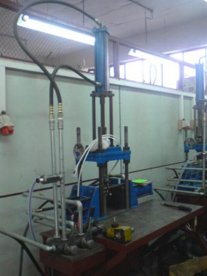

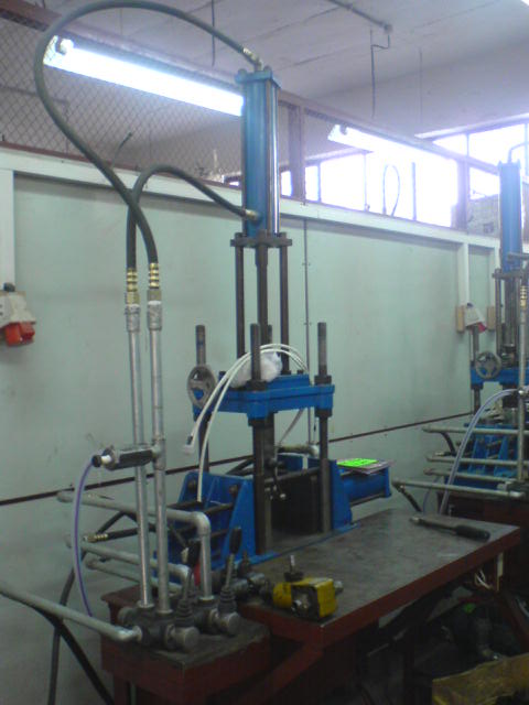

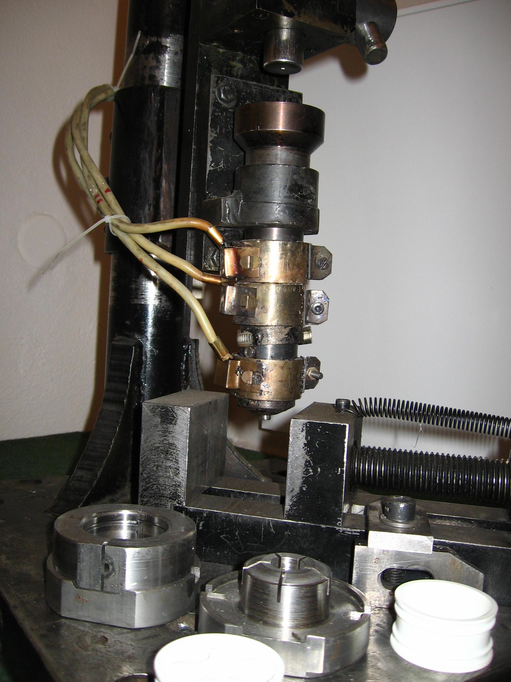

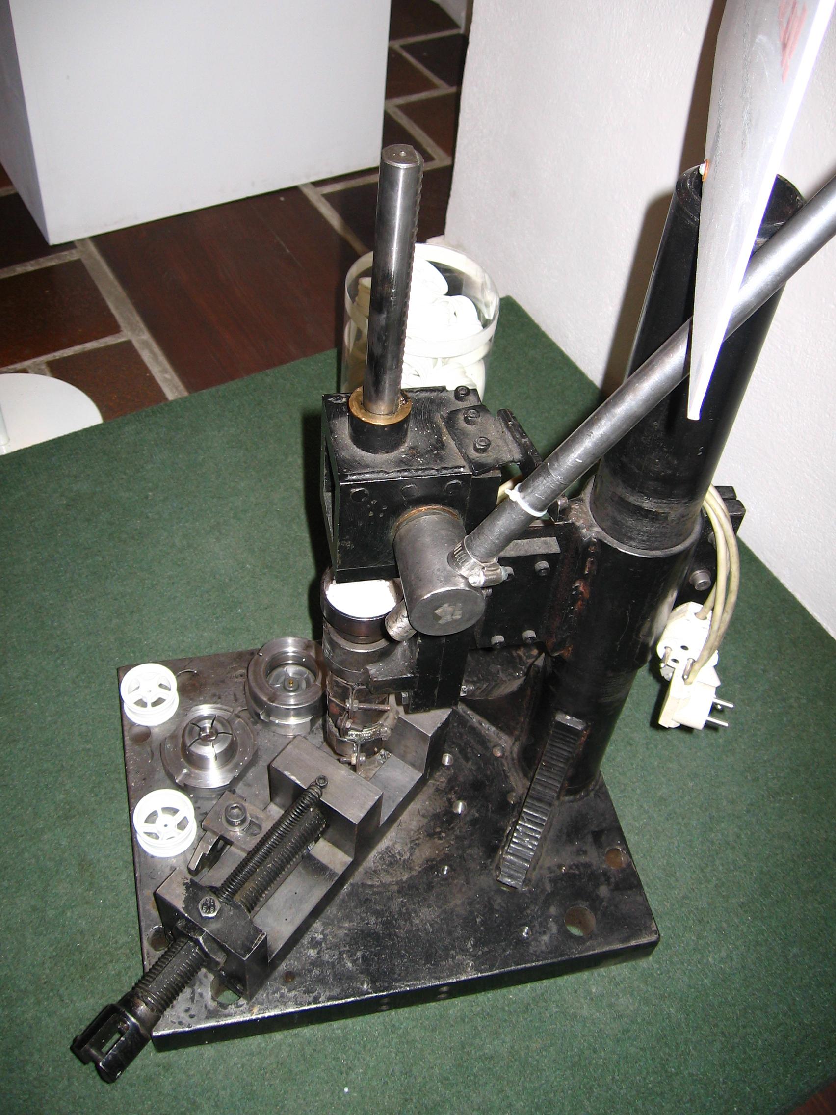

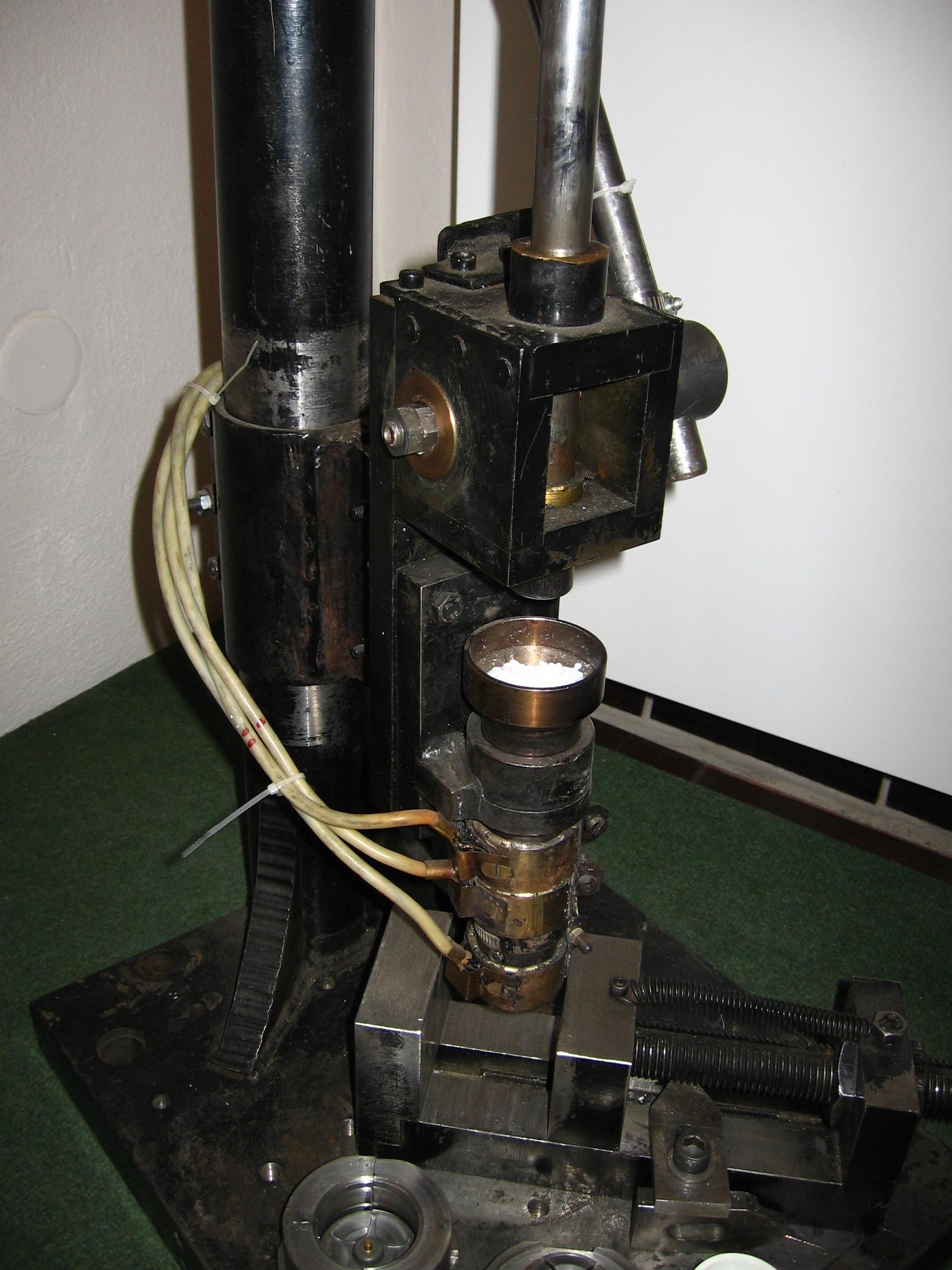

Příspěvky: 23098
23. 7. 2007, 10:51
jeden lis, par fotek z nejakeho muzea

23. 7. 2007, 1:58
jo, tak to by mohlo fungovat!
Hmotu zmenit nemohu, vlastne potrebuju vyhrivanou zhora plnenou "injekcni strikacku".
Takze mam takovou predstavu, cele valce s tryskama budou jezdit nahoru a dolu elektricky (nebo stul, to mozna bude jednodussi z hlediska hmotnosti) a tlacit na pisty se bude pomoci hrebenu (poteboval bych zdvih tak 180mm, abych mohl vubec valce vzdy naplnit zhora novou hmotou. Zde otazka: nevideli jste, ze by se nekde prodavali hreben s ozubenym koleckem???
bude to asi to nejlevnejsi, co muhu udelat.
(v historii jsem pouzival na ohrev hmoty plechovou tubu s tryskou ponorenou v oleji, nasledne po prilozeni k forme (pres gumove tesneni) jsem klicem (nariznuta tycka- podobna otvirakum z olejovek z drivejsi doby) a fungovalo to celkem dobre...jen se s tim spatne pracovalo)
Vymena formicky by mela byt velice rychla, navic to ma dalsi vyhodu, ze se formy nebudou tolik hrat (dost mozna se bude plnit cca padesat formicek) Jedinne, co jsem zatim nevyresil je zbavit se sroubovani formy, i to by mozna slo....vytvorit pritlacna mista.
