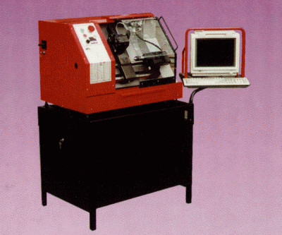

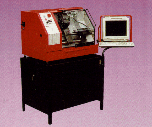

k tomu otoceniu, myslim ze firmy co modernizovali tieto masinky pre skoly ich tiez naklonili, vid obrazok..
zaujimalo by ma, ake skrutky na posuv ma tento sustruh pouzite? su tam gulickace alebo trapezy?
