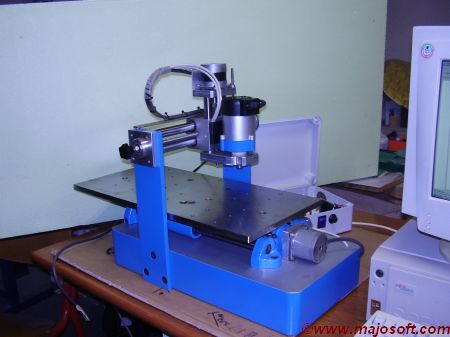

3. den si pročítám tohle fórum, rozhodl jsem se postavit malou CNC frézku s minimem nákladů (jsem student), pro frézování plastů, dřeva, případně gravírování měkkých kovů(při použití silnějších krokáčů) . Viz. foto níže.
Konstrukce by byla železná možná svařenec, ale bojím se zkroucení.
Rozjezdy bych si představoval X- 500mm, Y- 300mm, Z-100mm
Přesnost 0,5mm
Vedení kuličková ložiska buď na jeklu, nebo hlazené kulatině. (nevím jaké rozměry vedení zvolit, aby bylo dostatečně tuhé)
Šrouby ze začátku metrické později trapézové.
Chtěl bych se zeptat jestli by něco takového utáhly krokáče z tiskáren případně jaké by byly reálné?
Vřeteno Dremel 300.
Vybavení mé dílny je asi "100 let" starý soustruh, nekvalitní sloupová vrtačka, COčko a kupa pilníku :D.
Předem děkuji za odpověď.

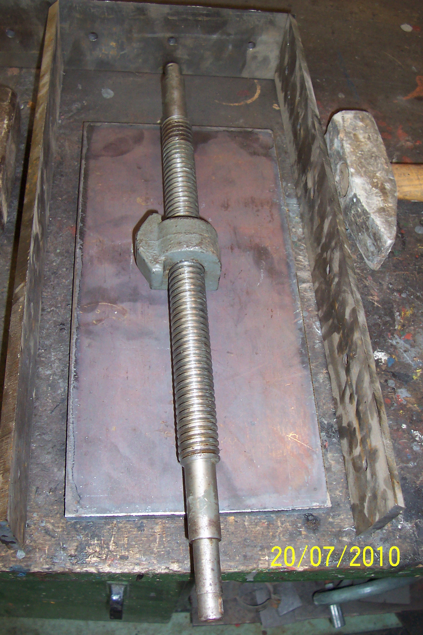

Ohledně toho závitu doma jsem našel trapézák i s matkou Tr 25x6 (snad to mám dobře doufám, že jsem nezapomněl ze školy jak se měří stoupání u Tr) :oops:
No a krokáče budu asi řešit až mi bude stát mechanika. Podle toho co jsem se dneska díval co mám doma za matroš (viz. níže) tak to bude celkem těžké :-) (tím jsem úplně zavrhnul krokáče z tiskáren).

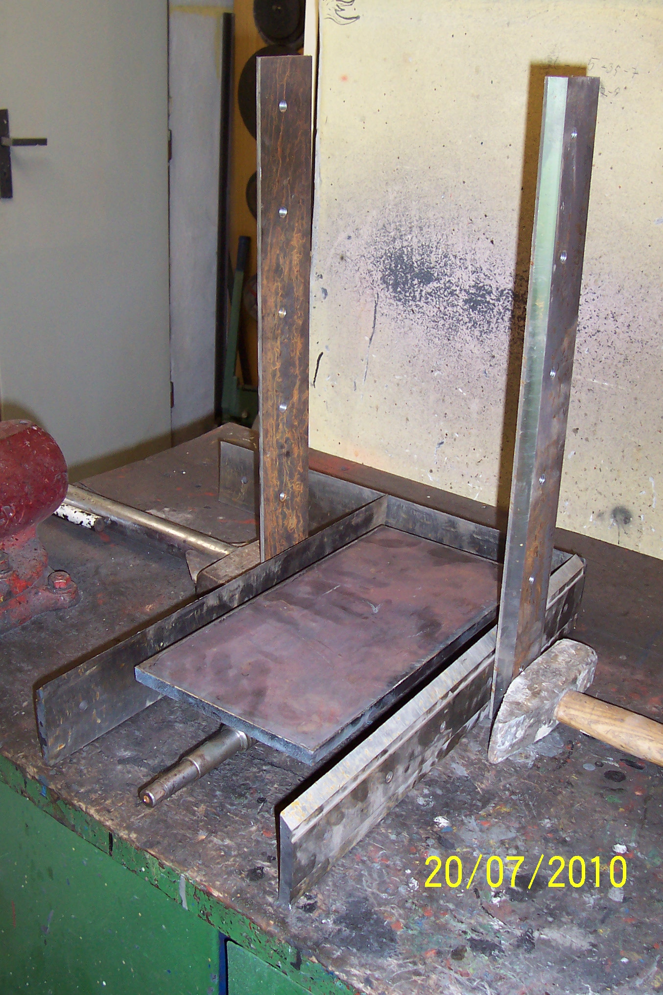

Trochu jsem se pokoušel něco poskládat z toho co jsem našel doma :-)

Tak zavrhni aj ten trapézák, na tak malé CNC ti stačí priemer 14-16 mm z Teatechniku , ja mám na hodne väčšom stroji 2Nm krokáče z kopíriek a vládzu v pohode .

Můžu se zeptat proč bych ho měl zavrhnout? Chci tu mechaniku postavit pokud možno z toho co mám doma :wink: a plánuji železný stůl.
Já žil v domnění že v tiskárnách apod. jsou krokáče max. 0,5Nm, můžu se zeptat jak byla velká ta kopírka ze které pochází?
Děkuji

Nerad ti beru další "hračku", ale tenhle trapéz fakt ne. Když pominu všelijaká strojařská zdůvodnění (velká hmota k rozpohybování má velkou setrvačnost odtud špatná dynamika; větší plocha závitu = větší třecí plocha; pravděpodobnost mrtvé vůle neboli vaklání matice na trapézu...), tak pocitově by ho KM neutáhly. Fakt stačí cca 16x4.
Ty stojiny na fotce jsou moc vysoké a tenké - pokud nechceš jít do cca 10mm plocháče nebo T profilu, tak tam musíš navařit kolmé(á) žebro(a). Stejné zpevnění (minimálně) v rozích potřebuje základní stolek.
Doporučuju prohlédnout si Tron ve vlákně "Moje frézka na balzu" - tam jsou ty výztuhy krásně vidět. ANEBO koukni na stavbu Syslovy mašiny, kde jsou použity dost tuhé profily.

Vo veľkých starých laserových kopírkách sa dajú nájsť veľké krokáče . 8)

Rawen- tak dobrá už si mě zase přesvědčil :D
No jinak ty stojny ty nejsou nařezány na takovou délku jakou chci, zatím to bylo jen zjišťování co mám za matroš. Měly by být o + - polovinu kratší a pravděpodobně je nepoužiji. Protože navařovat na ně žebra se mi moc nechce bál bych se zkroucení a stejně by to nebylo asi ono. A co třeba profil I nebo U, myslím že nějaké to Íčko se nám válí venku(pokud ho tata nebude potřebovat na strop :D)
Ještě bych se chtěl zeptat ohledně spojení základny, protože na šroubky tam není moc materiálu tak bych to viděl na svaření, ale obávám se zkroucení. Mám je radši udělat z jeklu nebo Íčka?
Ještě bych se chtěl zeptat na kolika ložiskových pouzdrech by měl být uložen stůl a zbytek(pokud by jich bylo přes 6 tak budu nucen s fin. důvodů to udělat tak že budou po tyči jezdit valivá kuličková ložiska)? Postačovala by 16mm tyč.?
Přemýšlel jsem o koupi těchto pouzder http://www.cncshop.cz/lmh-uzavrene-kulickove-poudro a že bych na ně udělal nějakou přírubu a přivařil nebo spíše přišrouboval ke stolu on je totiž ten linearset dost drahý.
