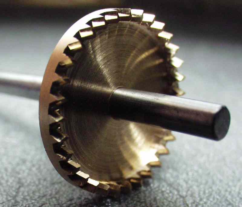

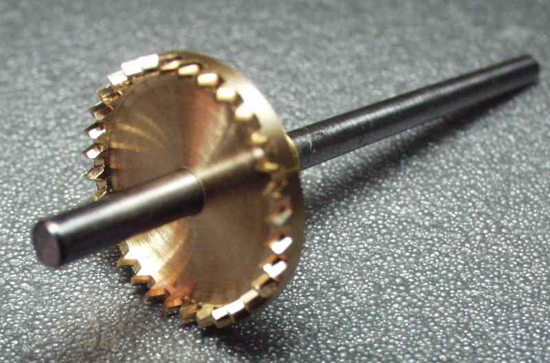

Korunové kolo z odvalovky
Engineer
Příspěvky: 2380
22. 7. 2010, 8:11
Tak jsem trochu experimentoval s výrobou tzv. korunového kola na odvalovce. Výsledek je velmi zajímavý zejména s ohledem na obdržený tvar zubů. :shock:

Jak jsem tak viděl Tvojí dílnu, tak ten výrobek nebude mít více než půl milimetru? Pochlub se, jaký je průměr hřídelky :)
Engineer
Příspěvky: 2380
9. 5. 2014, 8:48
Modul 0,5mm a hřídelka 3mm. Je to ještě pořád nechutně velký.... :lol:
