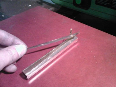

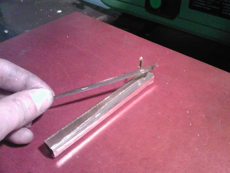

Musím se podělit o kuriozitu, kterou jsem ještě neviděl. :lol: Jedná se o bronz pr. 16,00mm a při hrubém opracování se štěpí jako dřevo. Jsem z toho paf :lol: Jako by to bylo vyrobeno namotáním 1mm plechu a místy špatně zataveno.
Příspěvky: 8477
25. 7. 2010, 11:29
To může být přeložka při válcování nebo zaválcovaný bordel nebo okuje do do té tyčky. Rozhodně důvod k reklamaci :-)

Já to taky nějak neřeším, jen mě s..e že je to u mě na každých 100mm po celé délce tyče 1m. Velký odpad bronzu :cry:
