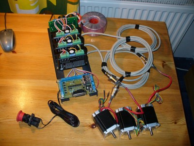

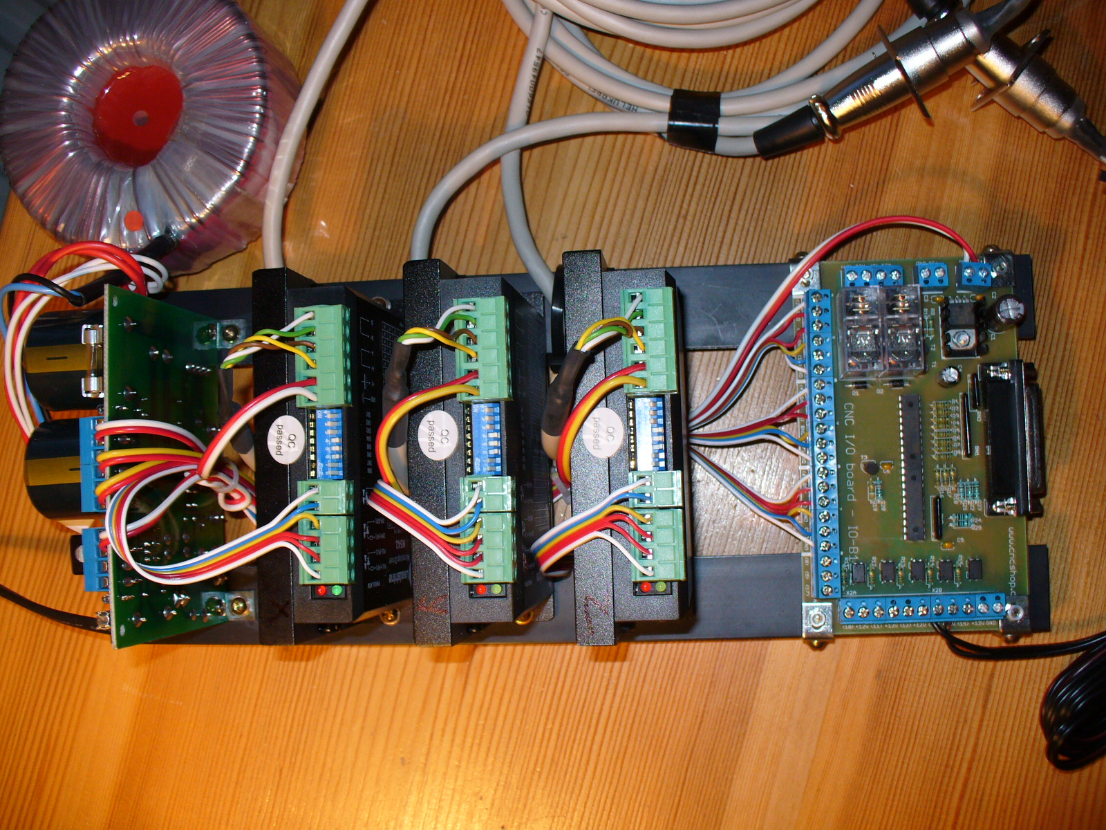

Mam 3 krokove motory nema 23 (2.7Nm) 3 drivery M542 ,zdroj 12V +48V , oddelovaci desku z cnc shopu a tlacitko stop. Motory jsou zapojeny seriove. Jakmile zapnu tuhle sestavu do zasuvky vse sviti tak jak ma. Problem nastane az kdyz propojim pc s oddelovaci deskou , lupne a drivery se hned vypnou. Pri nabihani pc je vse ok do doby nez se zacnou nacitat windows , potom se to drivery hned vypnou. Odzkusel jsem to na 3 pocitacich. Nevi nekdo co stim? Vse mi pro jistotu zapojoval zkuseny elektrikar a podle navodu by to tak aji melo byt.

Zjistete si, na ktery vyvod mate zapojeny signal Enable tech driveru. Vypda to, ze jen nemate nastavenou spravnou logickou uroven pro tento signal na vystupu LPT portu. Pri bootovani se nektere IO na LPT meni, takze tomu lupnuti bych se nedivil. Podle me bude stacit kdyz se vam v Machu podari privest spravny signal na spravny vyvod LPT.

Radím totéž, co tomashal. Mrkni na nastavení Enable v Machu a zkus prohodit logické úrovně u Enable a/nebo Estop.
Config/Ports&Pins/Output Signal a ostatní
To, že dráty vedou správně, je pouze jedna strana mince. Pokud po nich drivery nedostanou signál Enable, budou "mrtvé".

Uz to maaaaam :) stacilo zapnout low active v output signals. Ted uz jede mach aji drivery. Ale hlasi to external EStop request ..... zkousel jsem ruzny piny atd ..... ale nic se nedeje. Me to pripada jak kdyby ten propojovaci kabl byl poprehazenej

Chce to alespon ohmmetrem zmapovat propojeni pinu na D-SUB 25 konektoru do LPT pocitace s jednotlivymy vyvody na oddelovaci desce. Podle zapojeni oddelovaci desky zmapovat, ktery signal co ovlada nebo snima a pak podle toho nastavovat v Machu. Vzdy kdyz neco nejde, tak zkouset invertovat signaly. U toho E-STOPu to mozna taky bude chtit jenom zmenit aktivni uroven.
