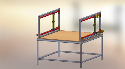

Jaký je názor ??
rezačka.PDF
(1.96 MiB) Staženo 388 x

na polystyren?

Záleží k čemu to bude sloužit a taky z jakýho matoriše.

Ano na řezání pěnových hmot horkým drátem

Tak na polyš je to určitě v pohodě. Asi tam ještě chybí nahoře rozpěry, aby se oba boční rámy nezavíraly k sobě, až tam našponuješ drát?

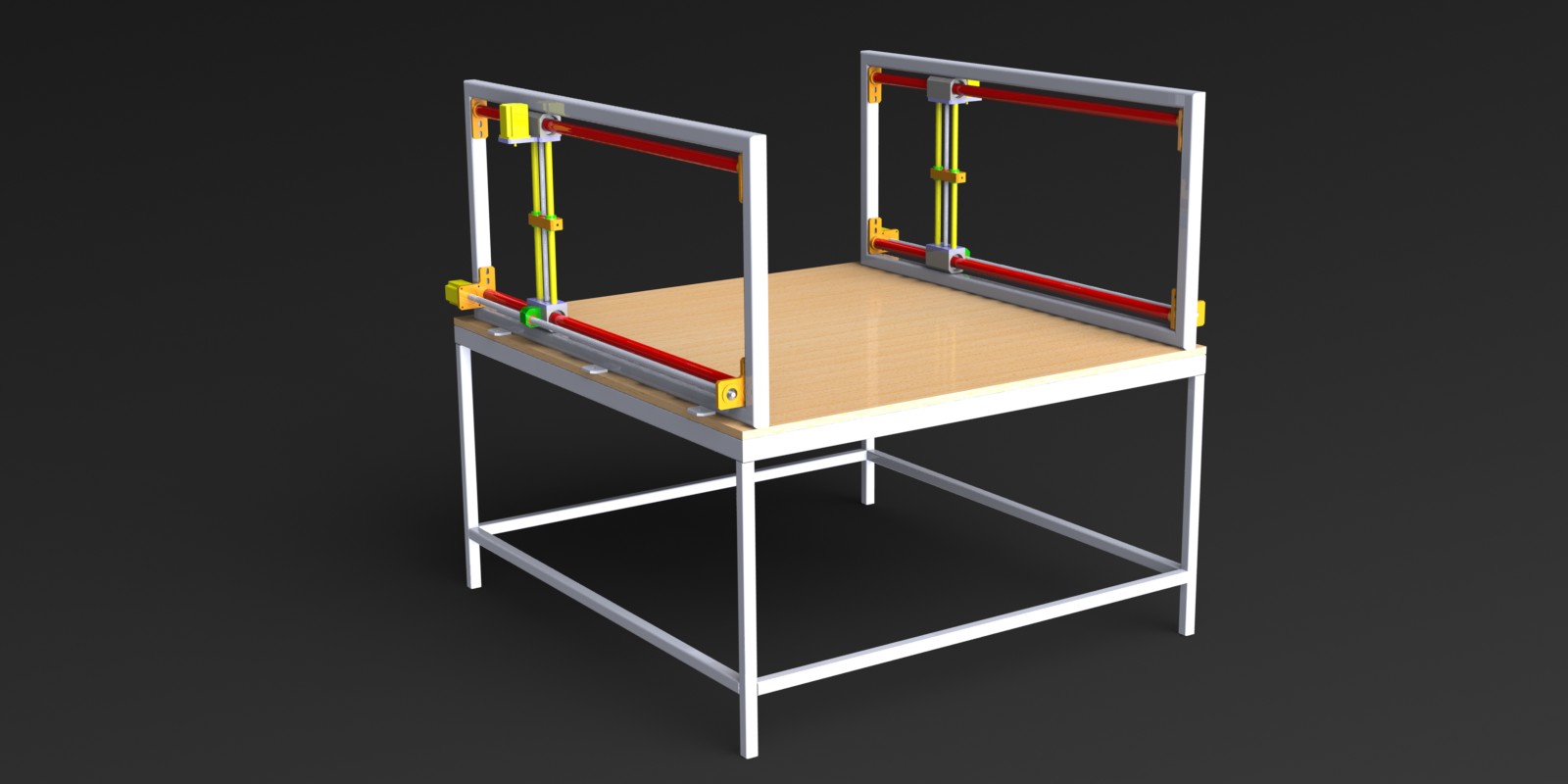

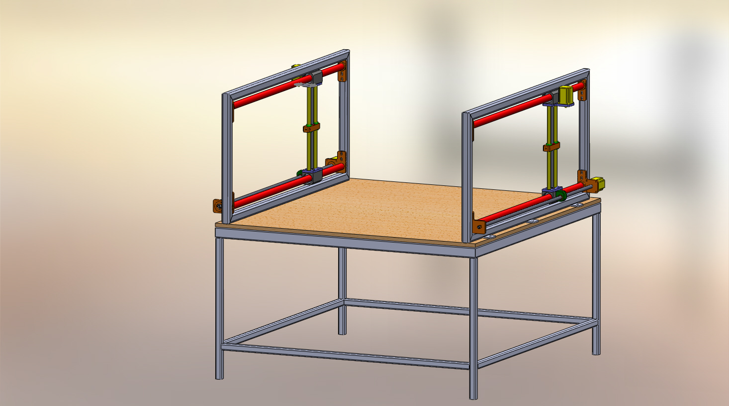

To se uvidí zdali bude potřeba, plánuji že to nebude mít žádný rám na drát a akorát na každé straně bude závaží aby se to napínalo nic víc proto to je trochu masivnější a další věc je ta že se to bude moci jednoduše přestavit , dát ramena blíže k sobě, aby se dal uříznout větší uhel na malých věcech

kolik kg závaží je asi tak potřeba na řádné vypnutí toho drátu? Já jen jestli by pak nestálo zato zauvažovat vyměnit v těch rámech ty spodní tyče za podepřené (řekněme přišroubované k tomu spodnímu profilu), protože jinak se ten celý pojezd v rámu bude vlivem toho závaží trochu prohýbat dolů ne?

cca 1-2 kg jsou tam 30 tyče pokud se budou prohýbat tak podepřeme :) sám jsem zvědav

dík za info, ta 30ka tyč je už solidní kus materiálu. Mimochodem jak to plánuješ velké? příp. co použiješ za šrouby a motory jestli to ní tajné? :)

Bude to čtyřosé?
A neslušela by tomu příčná výztuha nahoře, taková trnož?

rozměry rámu jsou 1300x600 a budou tam trapézy na Y 12x3 a na x 16 a nebo 20 ještě promyslím .. toto nejezdí nějak závratně rychle řezací rychlost je max 4mm/s
Ano 4 os proto abychom mohli dělat lichoběžníková křídla
stul má zatím 1300x1350 jetě uvidím zdali mi tyto rozměry bodou stačit
