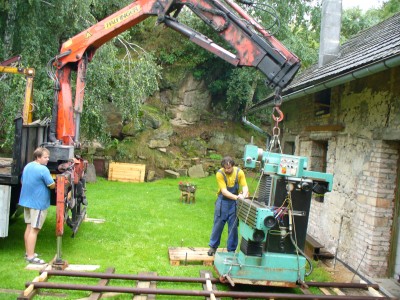

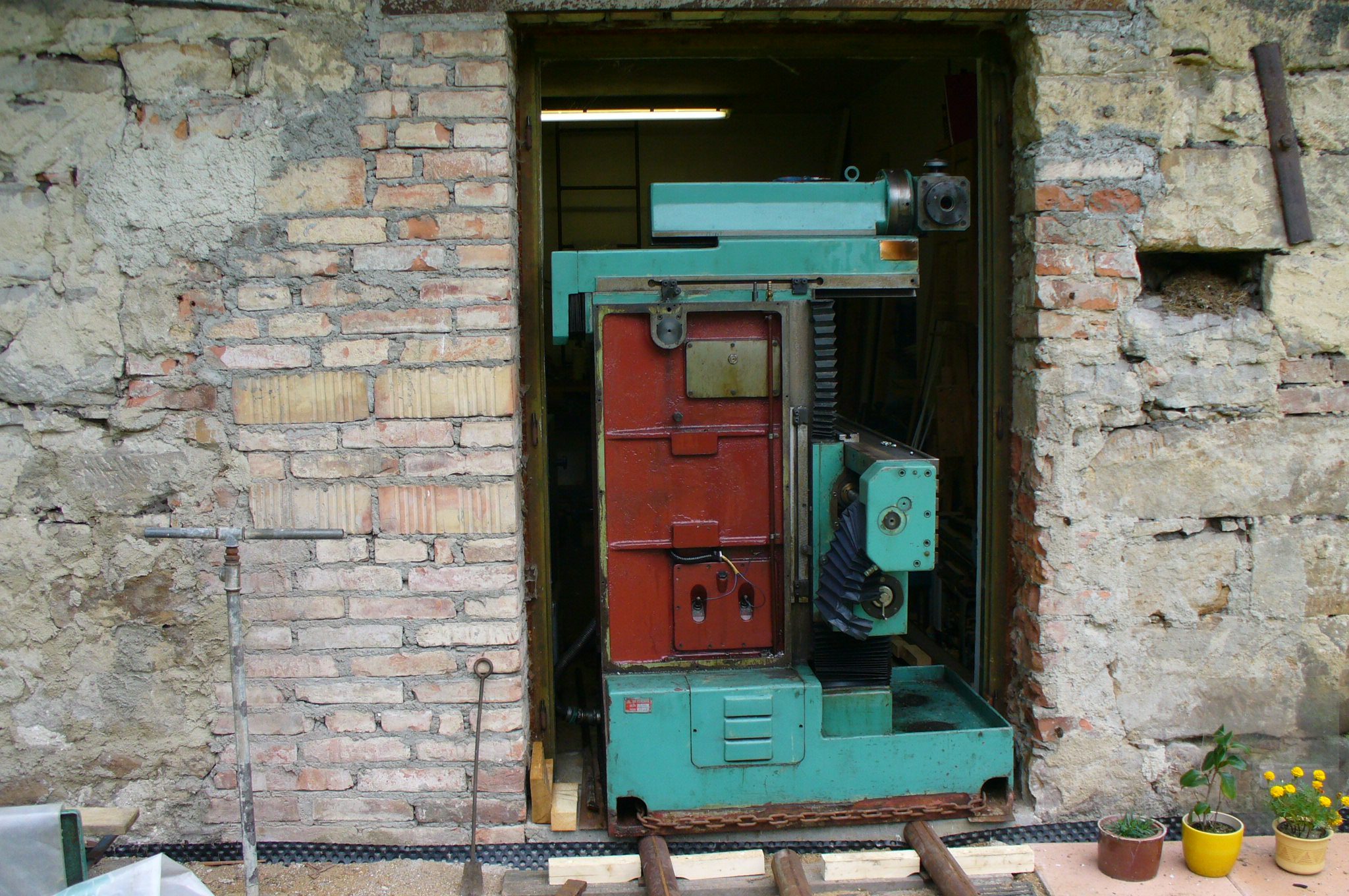

Pokud budou mít plast.krabici v odpovídající velikosti za normální peníz, bránit se tomu nebudu. :D Stůl jse sundavat nemusel,vzal jsem to bokem.Vůle mezi futry asi 1,5cm.

hupcuk

Stěhování stroje je dobrá zábava, že? :D
