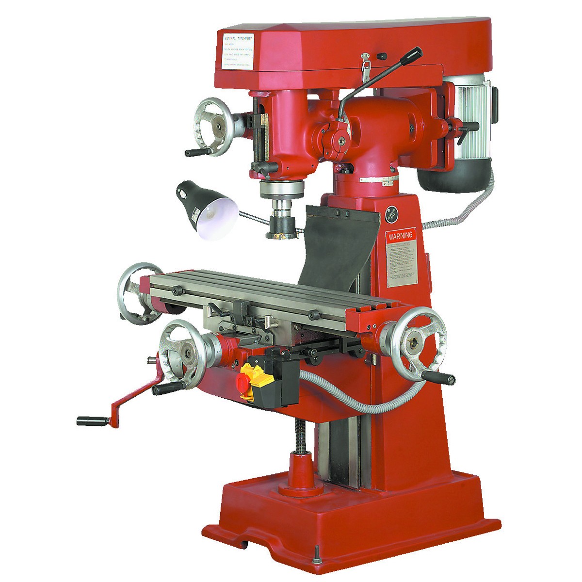

Zdravím, rád bych se chtěl zeptat na názor ohledně vrtačko-frézek z aukra
Již dělší dobu ovláda tento segment na Aukru polský výrobce frézek MAGMA v cenových rozpětích 10-47 tis.
http://aukro.cz/item1200499476_vrtacka_ ... _nova.html
a teď se přidal i někdo ze slovenska
http://aukro.cz/item1200245072_frezka_v ... onuka.html
Zajímalo by mne, zda jsou tyto frézky kvalitativně srovnatelné s frézkami OPTIMUM, popřípadě jestli je lepší od tooho dát ruce pryč.
Frézku plánuji pro domácí hobby frézování železa do tl. materiálu 15-20 mm.
PS: je mi jasné že pro mé účely bybyla asi nejlepší FN 22, ale málokteré frézky jsou tak předražené jako tyto :(

Já si myslím, že to bude ze stejné čínské fabriky, jako Optimum/Quantum. Takže kvalita sice nevalná, ale na druhou stranu, jak už tu bylo několikrát řečeno, lepší poměr cena/užitná_hodnota u NOVÉHO stroje těžko někde najdeš. Vždycky tam budou nějaké ty domácí dodělávky a úpravy, ale na hobby obrábění si myslím, že to jsou velmi slušné stroje. Hlavně člověk musí respektovat limity toho stroje a nechtít po tom něco, co to při nejlepší vůli nemůže zvládnout.
K obrábění železa bych byl ale lehce skeptický. U toho menšího stroje co váží 135 kg počítej spíš jen s automatovou ocelí a úběrem někde kolem průměr_nástroje x hloubka_záběru = cca 30 mm2 (nechytejte mě za slovo, to je jen hrubý odhad). U toho 300 kg stroje to bude asi o dost lepší.
Hrozně záleží na tom, co chceš hlavně dělat. Pokud jde o hrubování metráků a metráků železa, tak kup starou frézu od tuny vejš, dáš za ni 20-30 tisíc a jedeš. Nástrojovky jsou na různý složitý kusovky, ale ne na velké úběry, a jsou drahé.
Tyto sloupové vrtačko-frézky jsou podle mě velmi univerzální, dobře padnou do ruky, rychle na nich spíchneš kdejakou kravinu, ale v produktivitě práce ani přesnosti zrovna nevládnou. Hodně chybí strojní posuv aspoň na ose X. Ale jako souřadnicové vrtačky jsou velmi šikovné.

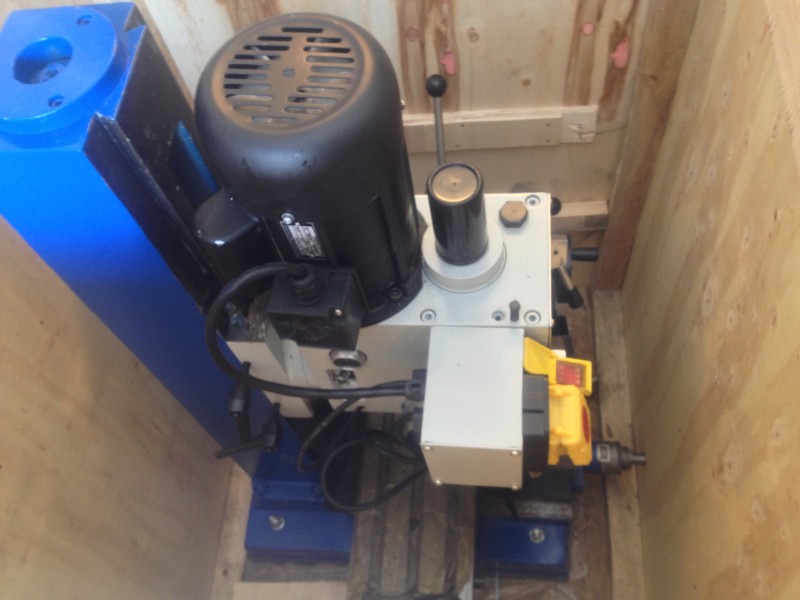

Priatelia,
Chcem Vás poprosiť o radu a pomoc pri výbere.
Chcem si kúpiť vrtačko frézku a na to málo financií ( vymeraných do1300,-EURO) si môžem maximálne dovoliť mašinku typu
Potrebujem si totiž viac menej ofrézovať aj oceľ, (čas od času nejaký kus).
Žiaľ ZAY7025 z Vyškova cenou presahuje môj "pytlík peněz" a to ešte bez dopravy. (škoda)
2.Ak áno, ktorý stroj by som mal preferovať?
Cenovo sa všetky tri stroje zmestia do tých 1300,-Euro aj s prepravou.
Preto by mi veľmi pomohla od fachmanov odborná rada, nie som strojár-skôr samouk (elektrotechnik na dôchodku).
Vopred vám Ďakujem..

30. 6. 2013, 11:05
neodpovím přímo, ale snad k věci ...
Tak jak se čínský polotovar - BF20 prodává pod různým označením různých "výrobců" a vždy jde o to samé a liší se to snad jen jak silná či poctivá firma dohlíží na výrobu (a také si dá své logo a své kličky) Tak jak koukám na obrázky bych řekl, že ten druhý typ je opět jeden model od různých prodejců. Skoro bych si troufl říci, že výstupní kontrola v číně to dělí na ty lepší a horší a ty rozesílá do různých koutů světa. A lze i tak trefit na extrém v kvalitě na obě strany.
Na železo jsou slabé řekl bych obě - ne že by nefrézovaly - ale při záběru o desetinku klidně "uhnou". Na doma to často až tak nevadí, ale optimální to určitě není - ale tunový stroj pro nás amatéry do sklepa prostě není.
Pozor ale na jednu věc, abych mohl frézovat potřebuji nástroje a upínání a měření. Mám-li před sebou rozbité prasátko, měl bych peníze přibližně rozpůlit, půlku na stroj a půlku na příslušenství.
Aukro je/bývá ... další prodejní kanál normálních prodejců, je lepší dohledat prodejce a jet se na stroj podívat - cena může být i nižší než na Aukru. Svou BF20 jsem našel na Aukru a dalších dvou "prodejních" web-stránkách a vše vedlo na jeden stůl.

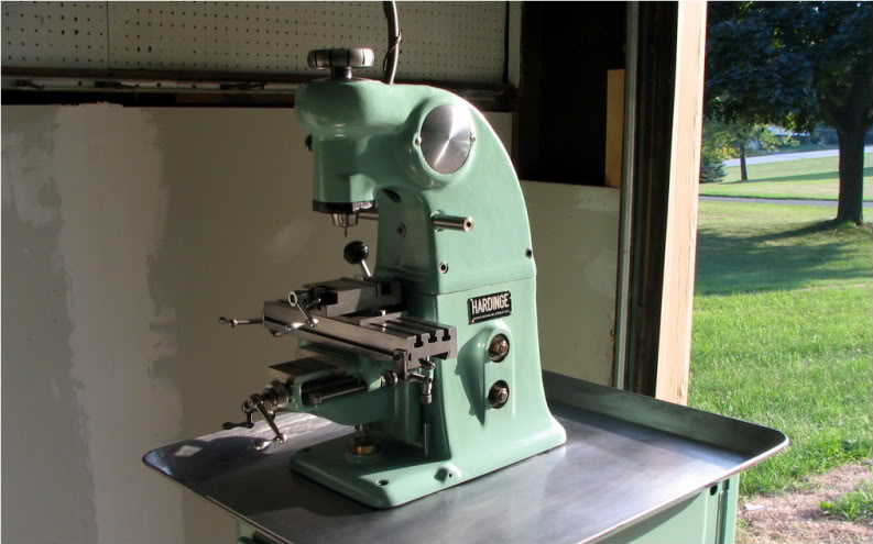

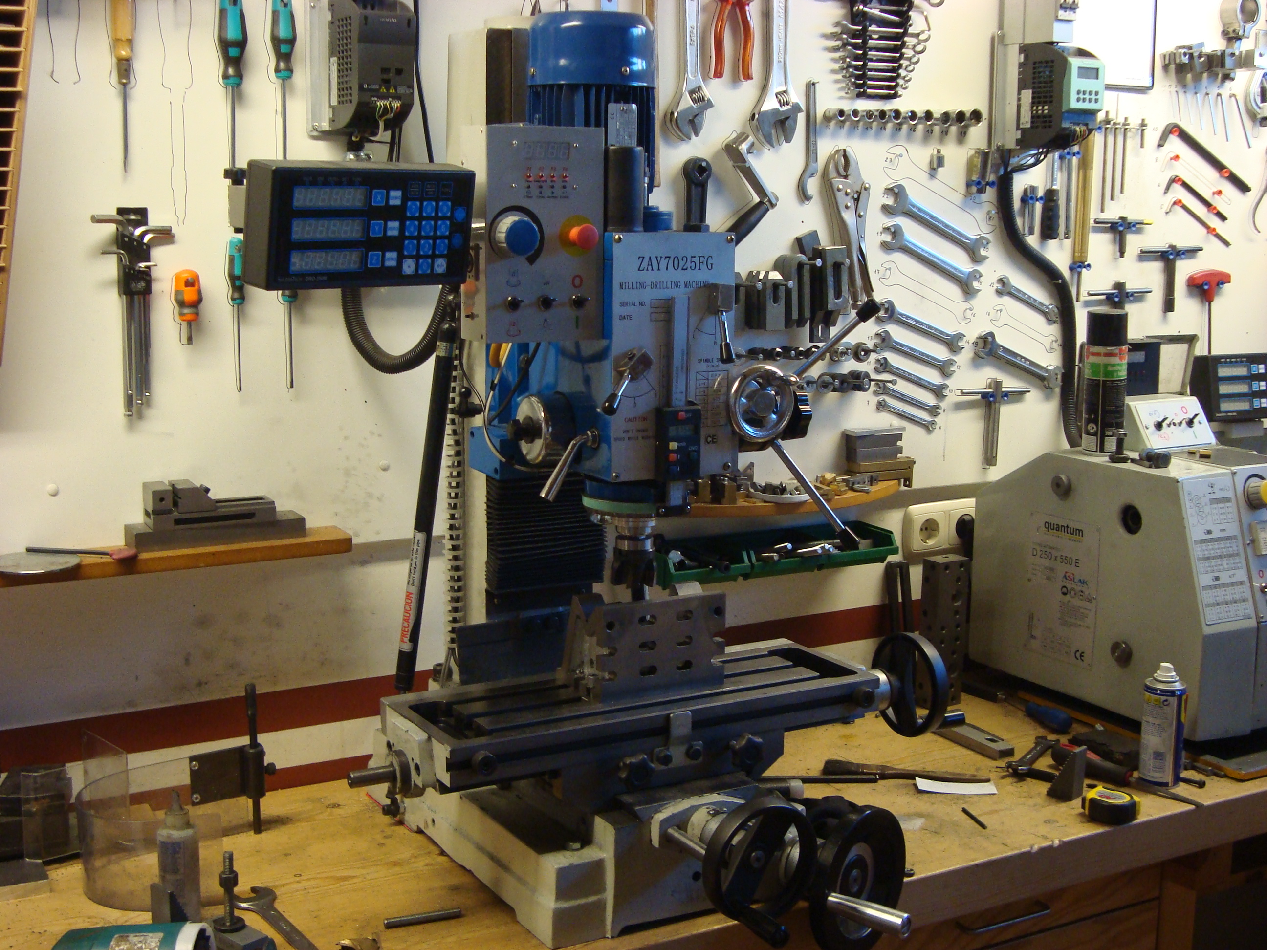

Kedysi ako "veci znalý laik" som si kúpil na Aukre vrtačko-frézku ZX7016 aj so stolíkom/podstavcom, ale je zrejme skôr na obrábanie dreva a plastu. potom som kupoval sadu upínania T12/M10, upínaciu hlavu ER 32/MK2 aj so sadou klieštin 2-20mm, a hromadu fréz aj hrubovacie no najviac drážkovacie. Keď som kúpil strojový otočný zverák 50mm tak som zistil že je skôr potrebný stôl so strednou drážkou. Inak povedané stále som rozširoval príslušenstvo, napriek tomu že stroj ešte nebežal. Už jednak preto že som mal ako prvé zakúpený malý sústruh za 8000.- Kč Asist 550W- AE 4...z Aukra.
Takže následovaly odchýlkomery 0.01mm a 0.001mm aj s meracími stojančekmi, mikrometer 25mm, digitálna šupléra atď, sada kovových kôl, kovové kolá na radenie, set presného odmeriavania, príruby na TOS sklúčidlá 100mm a 125mm, lapovacia doska, malé slzičky a to všetko od tumlíka. kartón rezného oleja Paracut, rôzne spreje s rezným olejom, bandaska s chladiacou a reznou kvapalinou aj s nádobou a čerpadlom. Nuž stroj ZX 7016 bude posunutý daľej inzerciou. Vtedy stál 8900,- Kč teraz ho tá istá polská firma ponúka na Aukre za 11.500,-Kč.

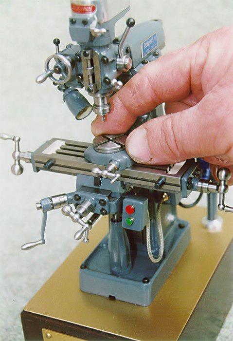

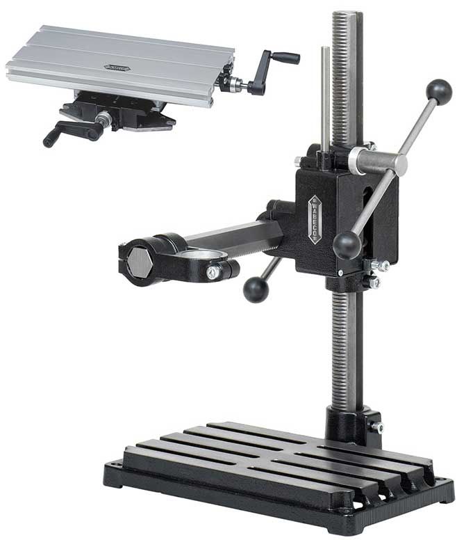

Pamätám sa, ako som kedysi dovliekol z Nemecka modelársky liatinový stojan s krížovým stolom od Wabeca za 199+199 DM zakúpený v Quelle. A s 500W dvojrýchlostnou vŕtačkou-s príklepom od Narexu som strúhal drážkovačmi 4mm hrubé železné plocháče na upínky, hučalo to od vibrácií a to som to drel na sucho. Ale zvládlo to.Nuž také boli začiatky vtedy. Takže predstava že ZX7016 je dosť mohutná na frézovanie ma presvedčila ako laika vtedy ku kúpe. No ako som sa tu dočítal na niektorom vlákne že ako rozumný stroj na frézovanie sa nehodí.
A napriek tomu sa nájdu borci, čo z neho urobia frézku CNC :) :)

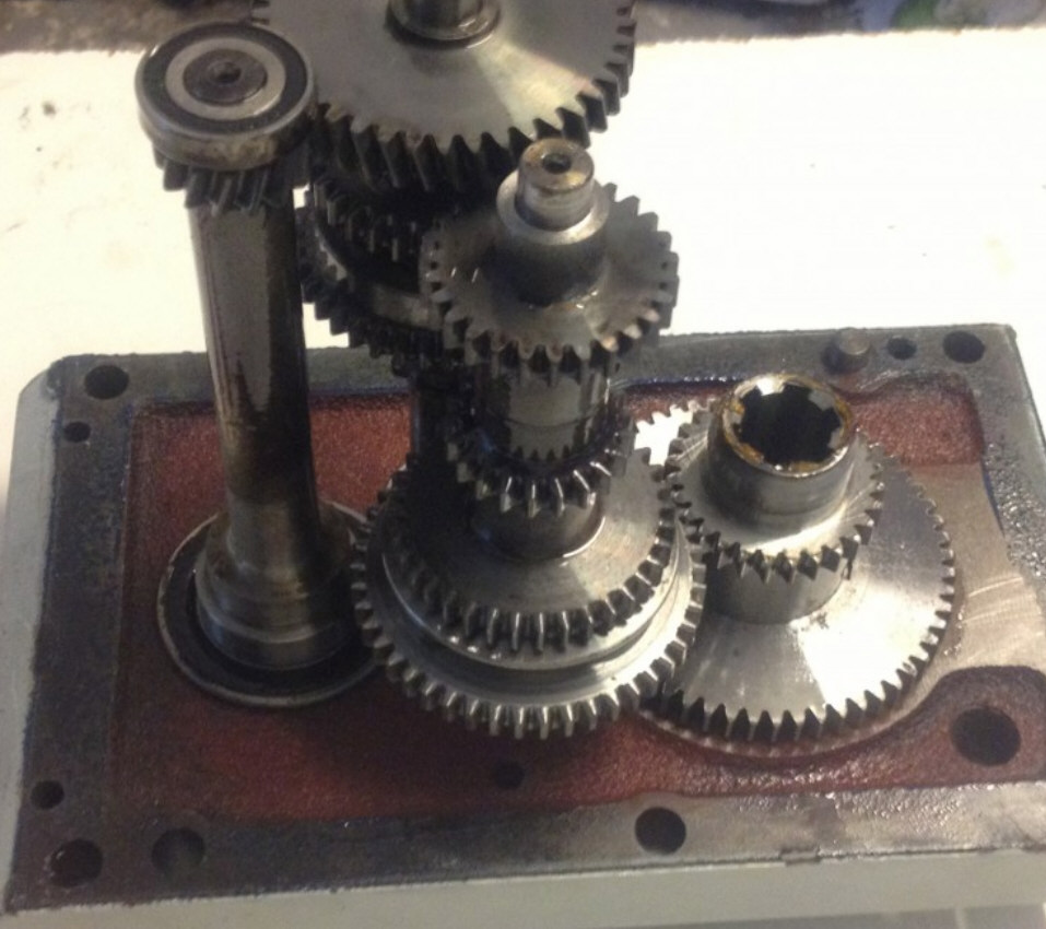

time - aktuálně mám BF 20L, čína, kterou tady ladil např. "potraviny".
Tebou vybraná 25 je určitě o něco lepší a tužší, ale. Jestli předpokládáš, že to vybalíš, seřídíš a budeš frézovat, zapomeň. Rybiny hrubé, posuv Z katastrofa, vůle a nepřesnosti na šroubech X a Y v řádu desetin a více.
Já mám jako požadavek ruční frézování nerezu do rozměru 50mm frézou pod 3mm (modelařina) a postavit na stůl mimo černou dílnu. Proto jsem volil "menší" 20. Je otázkou, jestli u té 25 Ti budou stačit převody a elektro výzbroj.
jako nutné pro práci:
- zaškrabat všechny rybiny a spoje, mj. v spoji pinoly 1/10mm zakopla fréza
- DRO
- posuv Z + protiváha Z
- vyztužit
- část vibrací, které spolehlivě štípou HM frézy pochází z nepřesné převodovky a ne zcela optimálně vyváženého motoru.
Prostě je to za nějaké peníze funkční polotovar. Levněji to po částech nevyrobíš/neseženeš. V čínském CNC provedení bych se toho bál.

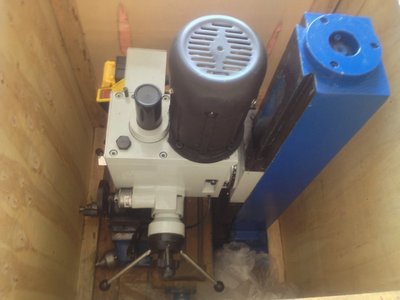

Model SKU 40939
Model SKU 40939
Naposledy upravil(a) time dne 18. 8. 2013, 11:49, celkem upraveno 1 x.

zaujímavá frézka, ale za tú cenu sa dá kupit dospelácka spoctivej sivej liatiny :mrgreen: mne by sa pačilo niečo takéto, lebo tiež nemám kam dať 700kg mašinu

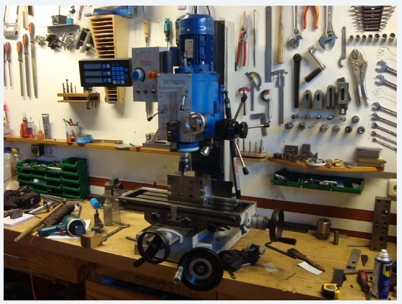

Vidím, že ZAY 7025 sa dá vymakať s frekvenčným meničom, plynovým tlmičom atď a atď.
Naposledy upravil(a) time dne 18. 8. 2013, 11:55, celkem upraveno 1 x.

time píše:Vidím, že ZAY 7025 sa dá vymakať s frekvenčným meničom, plynovým tlmičom atď a atď.
libí se mi tam ta nasazená freza :D :D to až da do zaběru tak se to rosype :D :D :D
Příspěvky: 8589
6. 7. 2013, 11:25
mě by spíš zajímalo jestli se v takovejhle dílnách někdy pracuje nebo jen uklízí, vše má své místo, nikde ani špona.. to je takovej sen.. já jednou když nemůžu něco najít tak uklidím a pak za měsíc je to zase to samé.. :D
