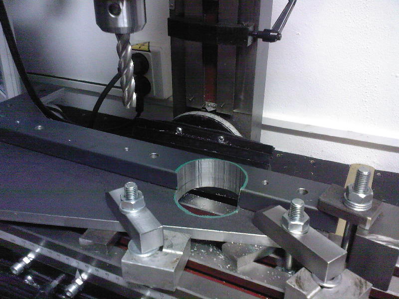

Chlapi neexistuje nějaký fígla jak udělat pěknou díru 58,00 na frézce? Jedná se o ASIST.

Jedině vyvrtávací hlavou nebo přípravkem který se jí bude alespoň vzdáleně podobat. tedy upnout nějak do držáku nožík (radeco) a malýma otáčkama vlastně díru "vysoustružíš naruby"

Pokud je to menší výrobek, tak to upnu na otočný stůl a odfrézuji menší frézou za stálého otáčení dokola.

jova píše:Pokud je to menší výrobek, tak to upnu na otočný stůl a odfrézuji menší frézou za stálého otáčení dokola.
No ale na fotce to není menší výrobek a tazatel nepsal že má točák že, to by bylo jaksi samosebou, že by to na něm udělal :-)

Jestli budeš dělat ten držák na radeco, tak udělej větší průměr, a radeco upevni víc na kolmo. Ten na fotce je na plast a na kovu v tvém požadovaném průměru už pruží.

Co se tyce postupu, nejprve narysovat kruznici, pak predvrtat co nejvetsim prumerem, pak to rucne vyhrubovat a na tu hlavu nechat jenom zacisteni. Podle tuhosti te hlavy budes postupne ubirat v podstate po desetinach

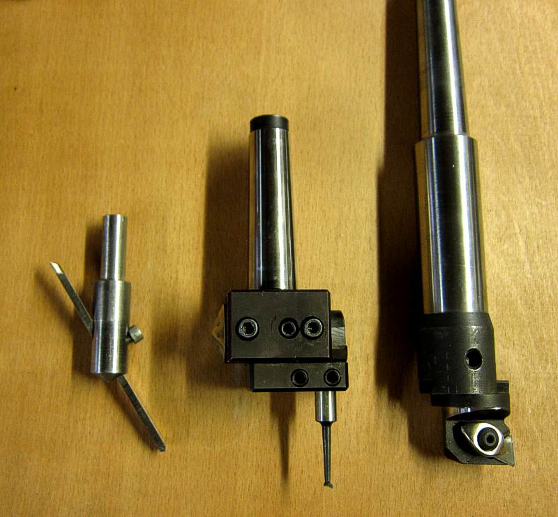

29. 8. 2010, 12:27
možností je několik.
1- vyvrtávací hlava může mít stopku MK2; MK3; ISO30, nebo ISO40:
http://www.internetshopping.cz/eshop.ph ... id=8821349
- Případně vyvrtávací tyč, ale pokud chcete levně, stačilo by koupit nožovou jednotku a nějaký držák si dotvořit.
http://www.internetshopping.cz/eshop.ph ... id=8822575
Důležité je ale vědět požadovaný rozsah který chcete převrtat.

Pokud je to do oceli, tak si troufám říct, že na BF20 to téměř nejde, a bylo by nejjednodušší si to nechat někde udělat. Pokud je to dural, tak to s problémama zvládneš, stačí koupit vyvrtávací hlavu MK2 nebo ubastlit držák, kde se hrot šroubuje kolmo na osu a poloměr se ladí pomocí různých podložek. Chce to brát malou šponu, protože BF20 má trochu vůli na pinole, a při těchto operacích to docela vadí.
Jinak vidím, že běžně frézuješ pomocí vrtačkového sklíčidla ... Zkus pořídit nástroj s Morse stopkou, nebo použít přímé kleštiny. Výsledek bude nebe a dudy, garantuju Ti že budeš nadšenej. Tuhé upnutí a co nejkratší vyložení nástroje je absolutní základ slušného frézování.

ak mas moznost tak si vyrob vyvrtavaciu hlavu staci jeden nož no vnutorne otvory a odkukat neaky original a je to
