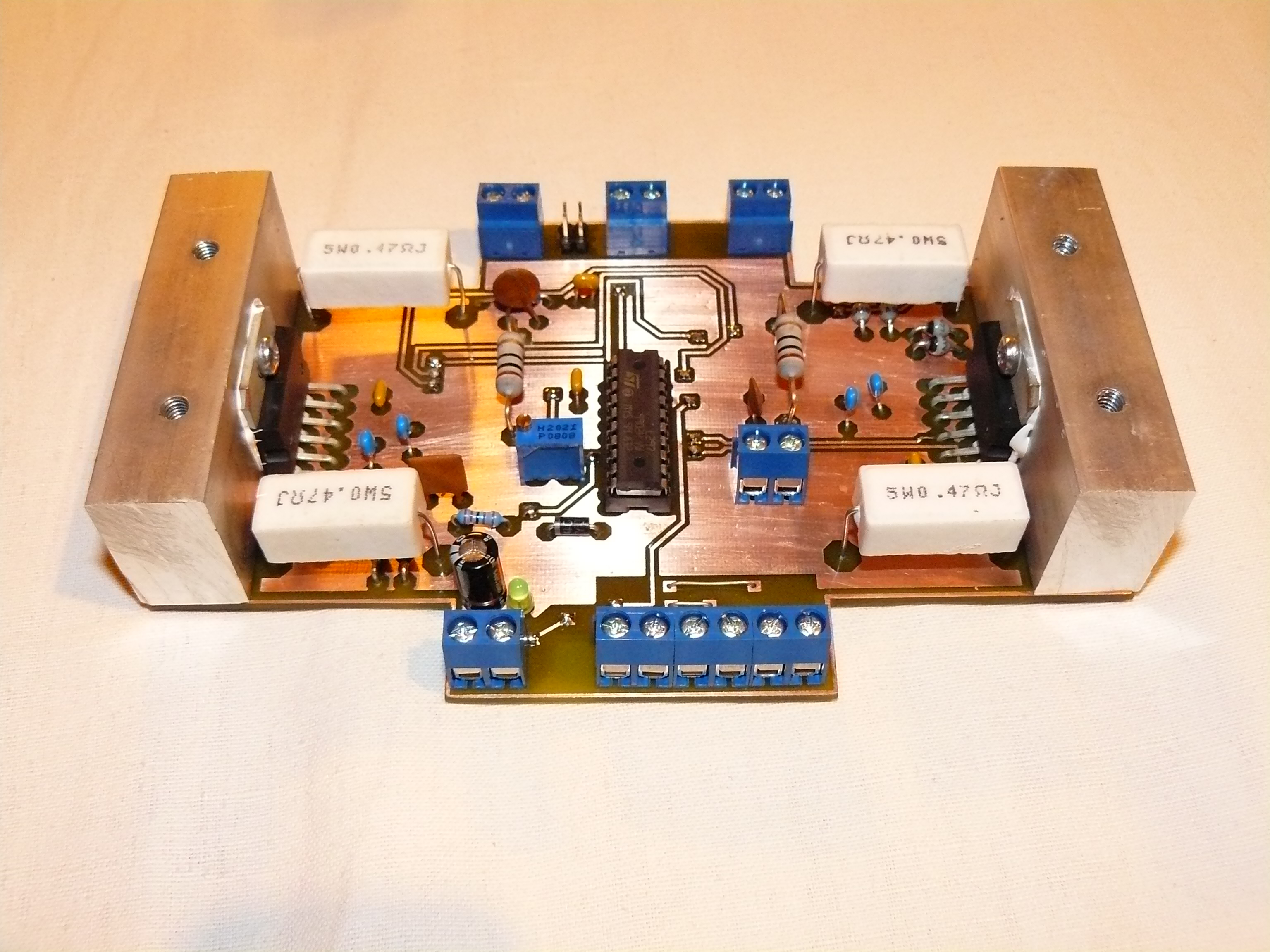

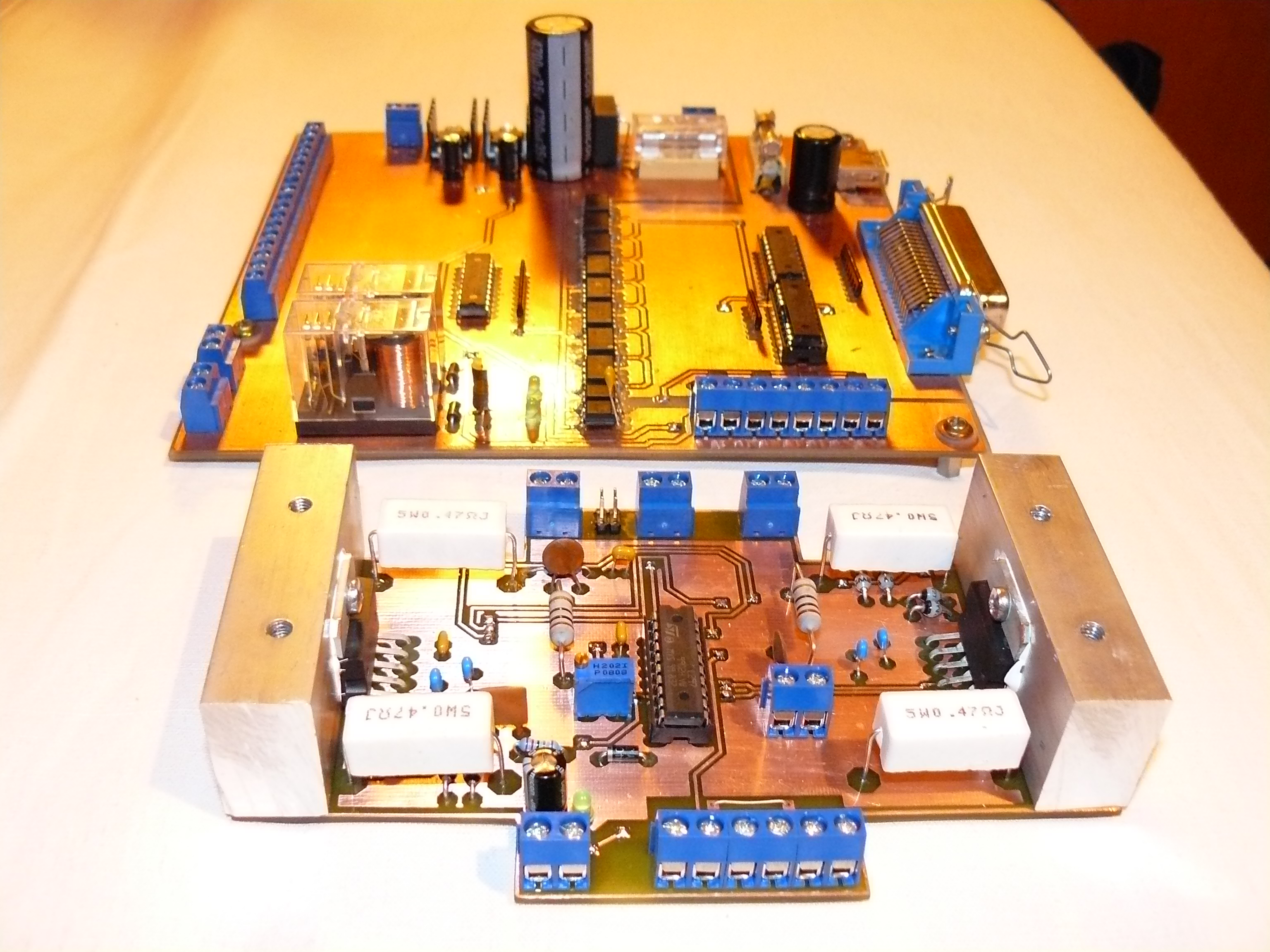

Zdravím všechny, když se tady tak dívám, tak mě napadlo že se musím taky něčím menším pochlubit.
Oddělovací deska upravená od uživatele MODEMO, čím mu velice děkuji za zveřejnění svého návrhu ( alespoň pro mě základu ), trochu jsem ji upravil a udělal novou DPS. Disponuje 5ti vstupními linkami, výstupem pro 3 osy s povolením enable a 2 výstupní silová relé. Akorát ní mám ještě trocha problémy s komunikací s LPT a machem :-(.
Driver ( zatím testovací DPS, snad i finální verze :-) ) L297 s L6203 dle katalogového zapojení.
Motory mám VEXTA 1,1Nm 2.1A

pěkný, na kolik tě to vyšlo jestli se to vyplati se s tím vyrabět

optický oddělení zhruba na 400Kč a driver zhruba stejně, víceméně to jsou ceny za součástky. Desky si vyrábím sám i ovrstvuju a laminát dostávám z velkovýroby jako odpad....

audiman píše:...laminát dostávám z velkovýroby jako odpad....
Já si hned říkal, že máš nějaký laciný zdroj. Člověka až bolí u srdce, když vidí, jak plýtváš plochou desky :D
