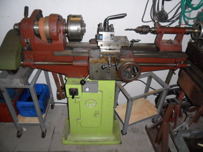

Potřebuji pomoci,nebo poradit.Dostal sem starý soustruh.Je bez jakého koliv označení,takže o soustruhu nevím vůbec nic.Proto sháním informace touto cestou,pokud by někdo věděl z fotky typ,nebo nějaké označení.jedná se mi o tabulky k výrobě závitů (nevím jak nastavit ozubená kola)
Pokud by někdo věděl,byl bych za každou informaci o tomto soustruhu moc rád.
Předem děkuji za jakékoliv informace.

Mám úplně stejný. Vyráběl to Svoboda Olomouc, to je všechno co vím.

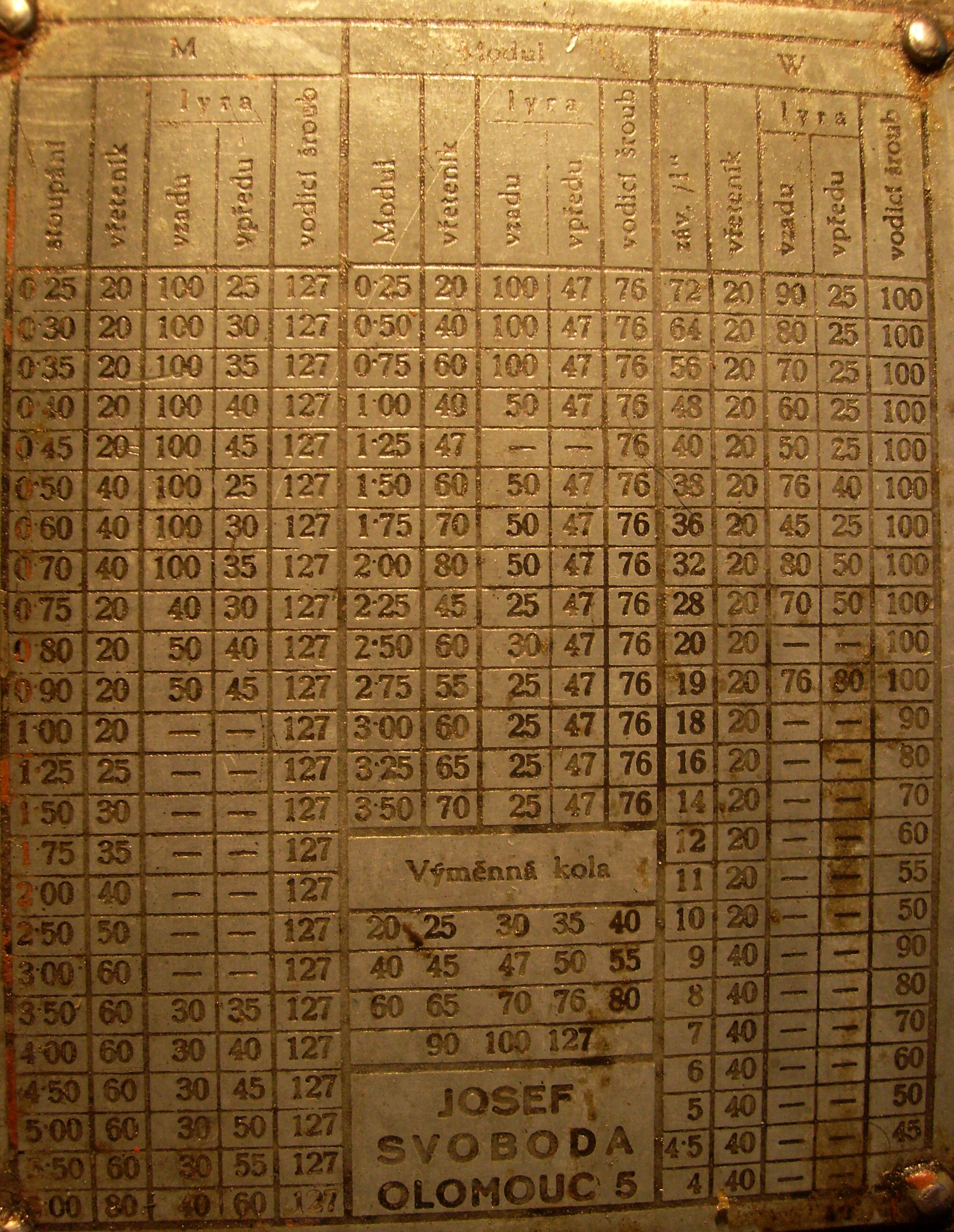

Zde je tabulka.

řekl bych že označení Je JSO IV, ale nejsem i tom 100%tně přesvědčenej.

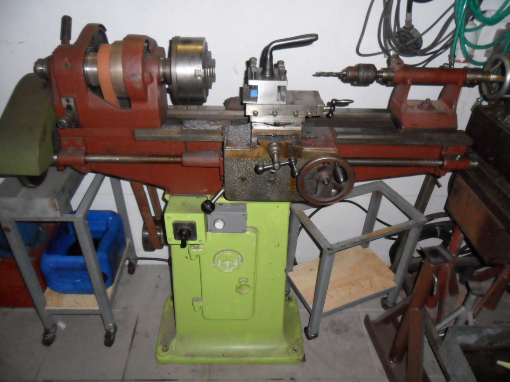

Dobrý den.Prosím o velikou pomoc.Mám doma starý soustruh.Je to výrobce Tos Olomoc (Josef Svoboda Olomouc) JSO IV.Soustružit na tom jde parádně,ale chtel sem zkusit vyrobyt na soustruhu závit a narazil sem na veliký problém.U vyměnitelných kol na závity mě chybí kolo s 20 a 45 zuby.
Chtel bych touto cestou poprosit někoho,kdo takový soustruh vlastní,nebo má tyto kola, či poradil kde tyto kola sehnat.
Byl bych moc vděčný za každičkou odpověd, nebo radu.
Ještě jednou moc díky za odpovědi.

Mám též soustruh Josef Svoboda Olomouc a stejnou tabulku jako je uvedená výše. Dělal jsem repas a ted mi zbývá pouze složit ty ozubený kola na vřeteník, lyru a pohybový šroub. Nemůžu nějak pochopit co znamená že na lyře vzadu a vepředu není nic, když chci složit třeba stoupání 1.5 tak mě prostě ty kola 30 a 127 na sebe nejdou. Neměl by někdo fotku toho, jak je to tam uspořádaný. Předem děkuji za odpověd

HonzaJSO píše:Mám též soustruh Josef Svoboda Olomouc a stejnou tabulku jako je uvedená výše. Dělal jsem repas a ted mi zbývá pouze složit ty ozubený kola na vřeteník, lyru a pohybový šroub. Nemůžu nějak pochopit co znamená že na lyře vzadu a vepředu není nic, když chci složit třeba stoupání 1.5 tak mě prostě ty kola 30 a 127 na sebe nejdou. Neměl by někdo fotku toho, jak je to tam uspořádaný. Předem děkuji za odpověd
Odpověď je velice jednoduchá:
Jedná se o jednoduchý převod bez vloženého stupně(vpředu/vzadu) u nejběžnějších závitů-
Znamená to,že aby ti ty kola šly na sebe musíš tam vložit "JAKÉKOLI" ozubené kolo tak abys dosáhl jen záběru.Jesli tam strčíš 60z nebo 40 nebo 50z je jedno převod bude pořád stejný :wink:
pokud bys to "jako" nepochopil,tak si představ že máš jakákoli dvě stejná ozubená kola (třeba 2x50z),jedno dáš jako dopředu ,druhé dozadu a převod bude pořád stejný,takže když tam vložíš jenom jedno tak je to to samý :D

paajin píše:Dobrý den.Prosím o velikou pomoc.Mám doma starý soustruh.Je to výrobce Tos Olomoc (Josef Svoboda Olomouc) JSO IV.Soustružit na tom jde parádně,ale chtel sem zkusit vyrobyt na soustruhu závit a narazil sem na veliký problém.U vyměnitelných kol na závity mě chybí kolo s 20 a 45 zuby.
Pavel
Kola seženeš jako polotovary např. u T.E.A. Technik. Osobně také ke svému soustruhu nemám všechna kola, ale vzal jsem ty co mám, sestavil si výpočet v excelu a napočítal si vlastní závitové tabulky. Ne všechny kombinace co se dají napočítat jdou skutečně sesadit, ale zatím nebyl problém, pro jedno stoupání je kolikrát více kombinací.

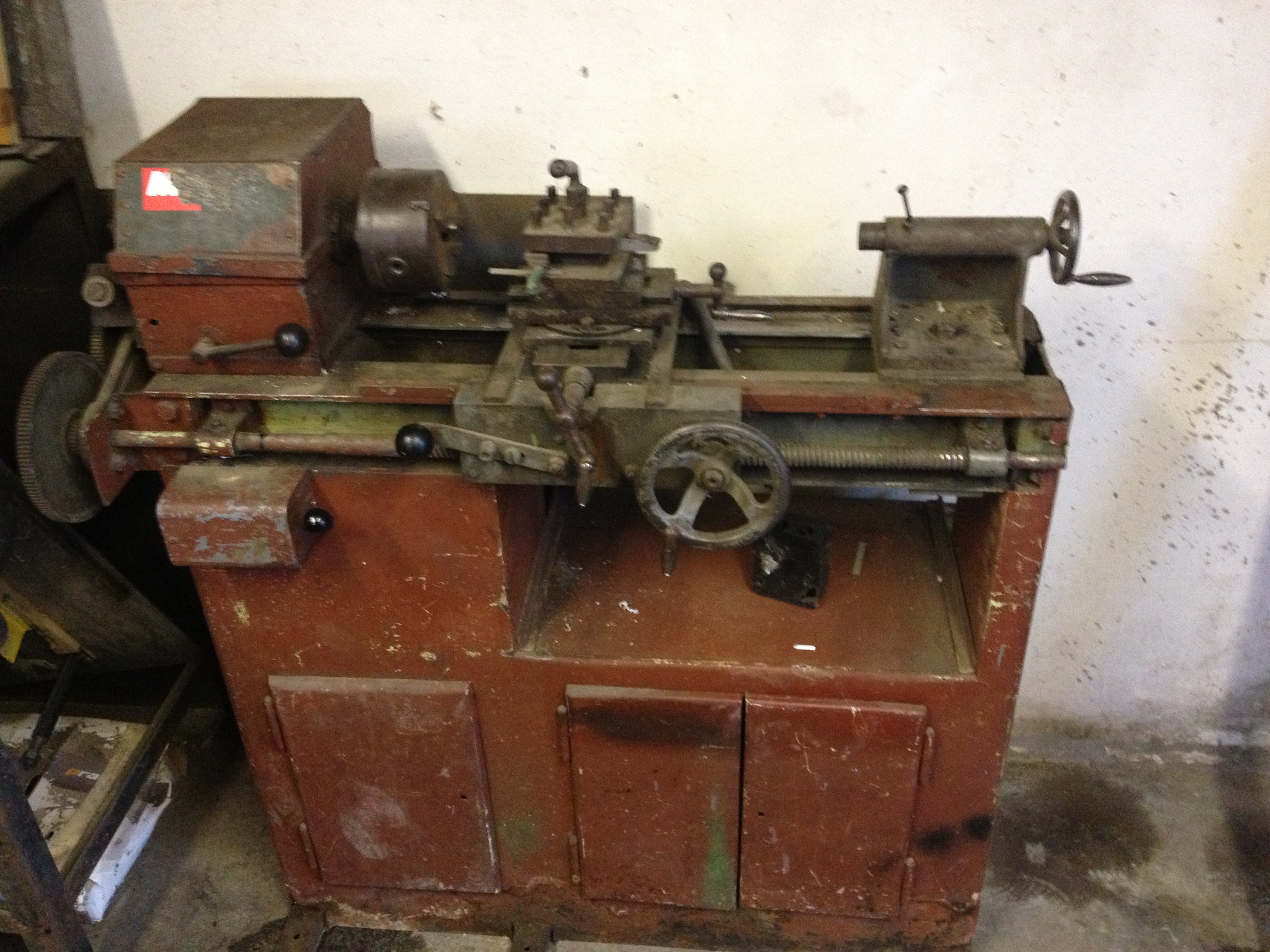

Dobrý den,
mám tak trochu stejný problém a poprosil bych o pomoc.

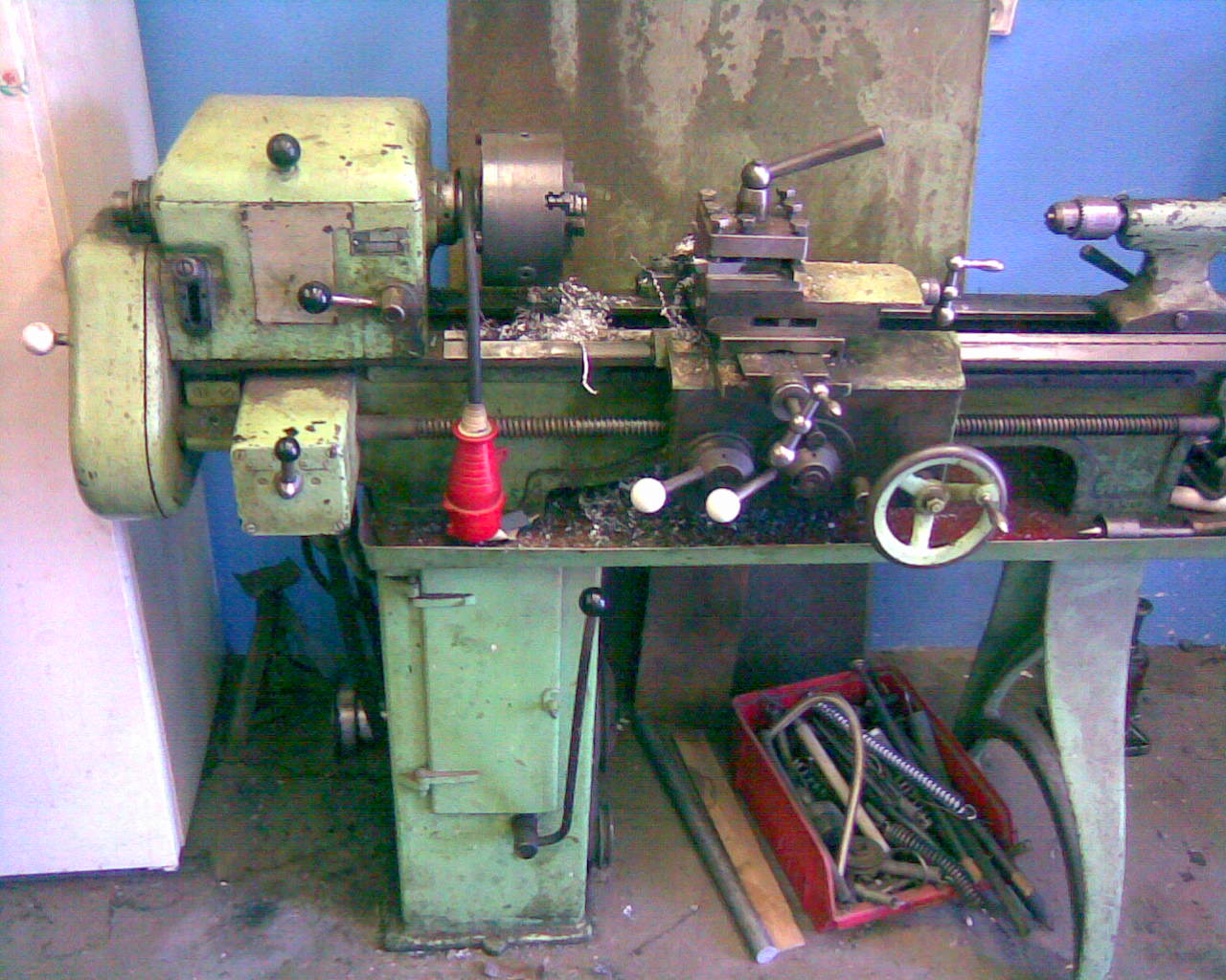

Získal jsem z pozůstalosti stařičký soustruh. Dal jsem mu lásku a péči, vymezil vůle, vyčistil namazal. Vše je krásně funkční, jen nevím otáčky, převody, jak je to s posuvem na nastavení závitů. Neznáte prosím někdo tohoto dědečka, případně nějaké specifikace, výrobce atd. Říkali mi, že byl v dílenské V3S PAD, ale co jsem hledal, soustruhy tam byly jiné.
Vůbec nevím kam se obrátit a dohledat podrobnosti. Za každou radu budu vděčný.

Já bych řekl, že tohle fabriku v kompletu nikdy nevidělo :) maximálně tak koník a vrchní část suportu :wink:
maniak
Příspěvky: 37
Registrován: 6. 12. 2012, 1:27
Bydliště: Chotimeř
28. 12. 2012, 5:51
a sklicidlo :shock: :wink:
