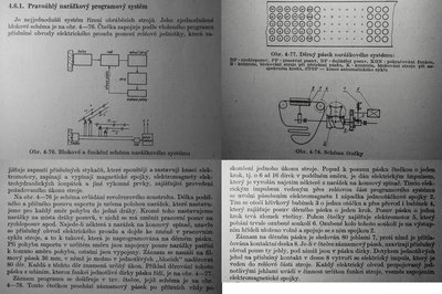

tak si za par dnu jedu pro frezu FB 25U
Ma na sobe ctecku, pry ji nikdy nepouzily. Tak jsem zvedav, jestli se mi podari to nejak ozivit.
Momentalne hledam vozejk za auto, ktery to uveze, auto na to mam.
A klasicka otazka, nemate k tomu nekdo nejakou dokumentaci ? Jaky programovy kod se na to pouzival ? Uvazoval jsem, ze bych udelal na PC emulator, ktery by vlastne simuloval ctecku a posilal kody do frezy, jako by je cetla ta ctecka.

Trocha teorie z knihy "Kvalifikační příručka soustružníka"
jali
Příspěvky: 7
Registrován: 6. 10. 2012, 7:04
7. 10. 2012, 10:13
super
priznam se, ze neco podobneho jsem predpokladal. Zmena programu znamena kompletni serizeni cele masiny, takze je to vhodne vyuzit na jednu nejcasteji se opakujici vyrobu. ale i tak to ve sve dobe musel byt pokrok.
Neni to ho v te knize jeste vic ? Treba priklad programu. Koukal jsem po netu, kde ji ziskat, ale nic moc.

7. 10. 2012, 7:57
Mimo tohle jsou tam jenom jiný typy systémů. Nepravoúhlý,číslicový,počítačový a tak..
