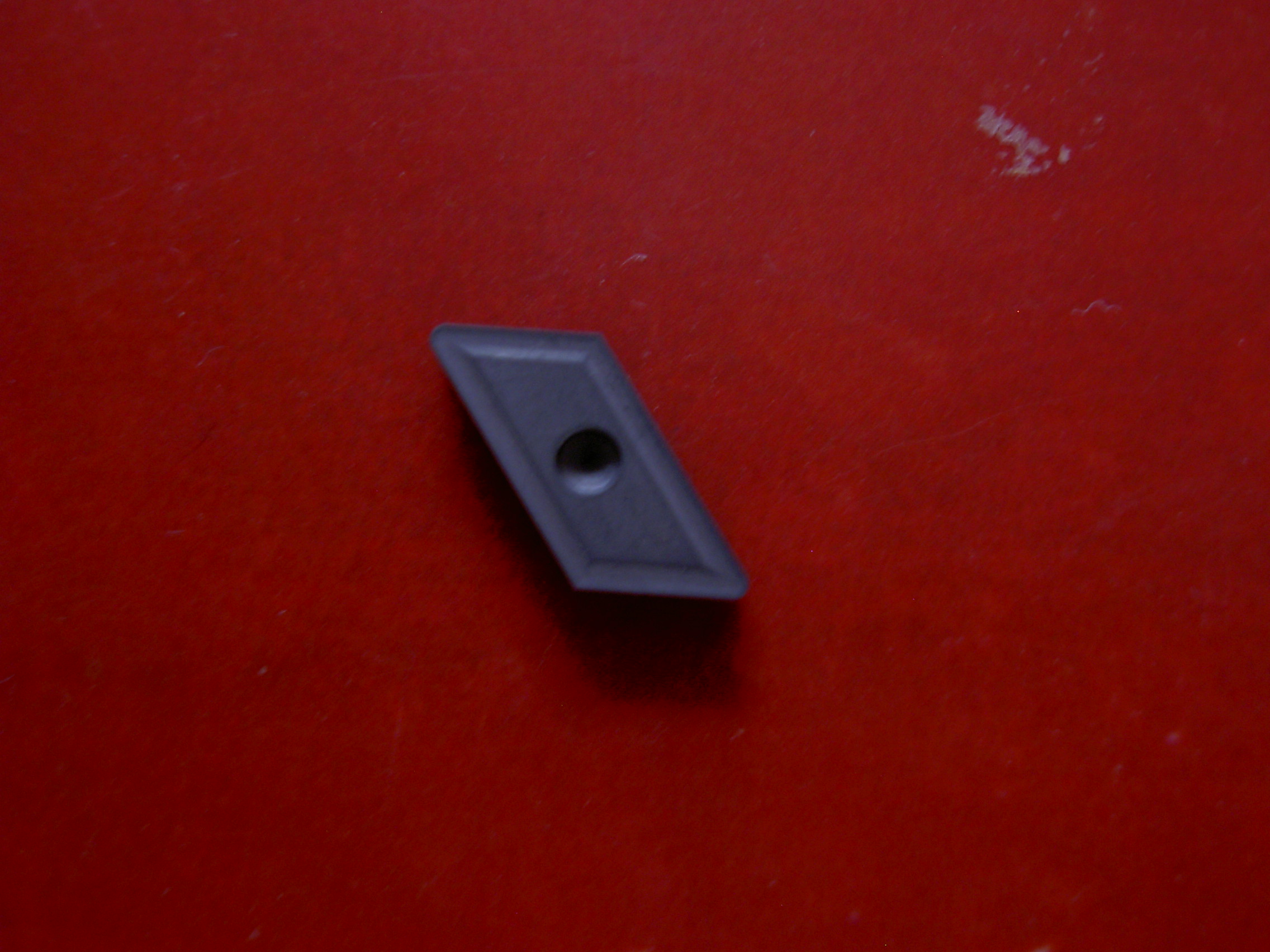

Zdravím všechny.
Potřeboval bych zjistit jaké plátky patří do držáku NAREX PN 3846.0 a kde se případně dají sehnat.
Předem děkuji za ochotu.
Jarda

Mohl by to být plátek KNUX 1904xxxx-78 od Prametu?

Myslím že mohl. Ale je jich několik druhů.

Jedná se o KNUX 190405sr-78, nebo KNUX 190410sr-78.
Díky za pomoc.

Jsou to KNUX, universální VBD na obrábění oceli, nerezi, litiny atd. např. zde : http://www.kovoobrabeci-nastroje.cz/kat ... nicke-484/" onclick="window.open(this.href);return false;
Je to zastaralý typ VBD, ale velmi dobře fungují ...
