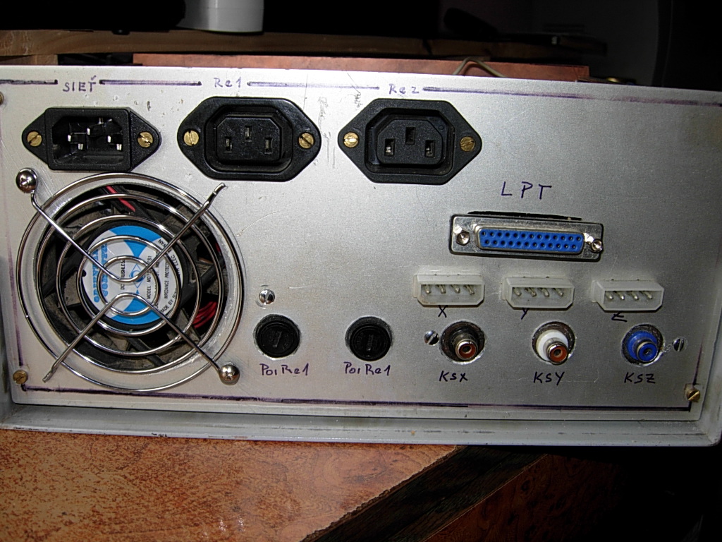

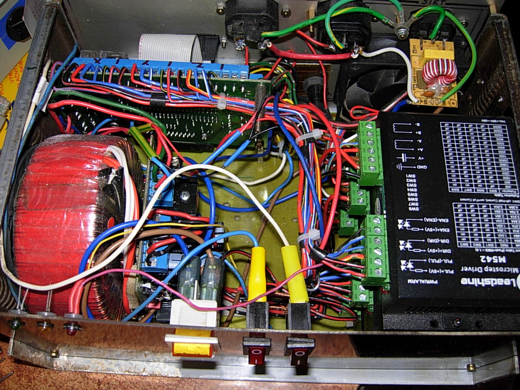

Dik za odozvu. Už sa aj bojím písať aby ma voľakto "nesfúkol", že sa takto neodborne pýtam. Upresňujem zadanie. Elektronika a mechanika je nakúpená v CNC shop. Doma som to poskladal a teraz sa to snažím oživiť. Zapojenie I/O board je podľa priloženej schemy. Krokové motory sú 573STH76. Elektronika je uložená v samostatnej debni. Výstup na KM sú riešené cez napajacie konektory flopy mechaniky z PC. Napajanie vretena a rele je riešené pomocou sieťovej zásuvky - konektora zo zdrojov starších PC kde je aj odrušenie. Koncové spínače sú jednotlivo pripojené pomocou CINCH konektorov. Pripojenie k PC je pomocou DB 25 na LPT port PC.

Teď k tomu zapojení: asi ti nikdo takhle z tohohle bastlu nedá radu co je přesně špatně. Já osobně bych se do toho bál šáhnout, protože představa, že na červeném drátu mám fázi 240 V st místo očekávaných cca. + 30 V ss není úplně příjemná.
Jestli to chceš dát dohromady, tak ti zkusím takhle přes forum pomoci, ale uděláme to pořádně podle tohohle návodu. Elektronika se vždy oživuje po menších částech steb-by-step. budeš potřebovat alespoň multimetr.
1. začni tím, že odpojíš všechny dráty
2. zapoj okruh síťového napětí (dodrž barvy - hnědá nevbo černá fáze, modrá nulák, žlutozelená zem). Na zásuvky nic neletuj, ale použij konektory faston včetně převlečných izolací. Pokud bude někde možné se dotknout síťového napětí, zaizoluj to.
3. změř napětí na sekundáru trafa (multimetr na měření střídavých proudů)
4. zapoj desku zdroje, zkontroluj všechna výstupní ss napětí
5. zapoj oddělovací desku, zkus zda spínají relátka (přivedením 5V přes odpor cca 1 - 10 kOhm) na příslušný vstupní pin
6. zapoj drivery, připoj motory, zkus jestli se hýbou (o5 přiváděním 5V přes odpor na příslušný pin STEP)
7. připoj PC, nakonfiguruj sw
Obecně: použij silnější dráty na rozvod ss napájení ve správné barevnosti (+ červená, - černá, pokud má zdroj nějaké pomocné napští, tak použíj jinou barvu, např. žlutou). Pro signálové vodiče použij tenčí vodiče různé barvy. Uvidíš, že to pak bude přehlednější a bude se to lépe oživovat.
Pokud někde něco nebude fungovat, napiš v kterém kroku a co přesně. Zkusíme to dát dohromady.

Som veľmi rád, že sa našiel niekto kto chce pomôcť aj začiatočníkom. Skontroloval som napätie na zdroji všetko je OK. Pri odpojenom LPT kabli na driveroch svieti zelená led akože OK.
Medzi (step) PUL + a PUL - som nameral 4,6V. to isté 4,6V medzi DIR + a DIR - . Medzi ENA+ a - je nula. Na druhej strane medzi GND a +V je 46,5 V, na vinutiach KM A+ a A- ako aj B+ a B- som nameral 1,6 V. Pri zapnutí KM sa ozvú a pretočiť idú ťažko. Po zapojení LPT kabla bez spusteného MACH-u som nameral Medzi PUL + a PUL - 0V, medzi DIR + a DIR - , Medzi ENA+ a - je 2,26 V .
Na druhej strane medzi GND a +V je 46,5 V,na vinutiach KM A+ a A- ako aj B+ a B- som nameral nula Voltov.
