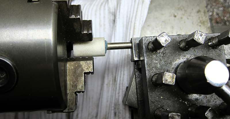

Tatík mi přebrousil 200stovku univerzálku pomocí brusného válečku 30x40mm. Upevnil ho pomocí trnu v suportu a při nejvyšších otáčkách to srovnal přímo na soustruhu.

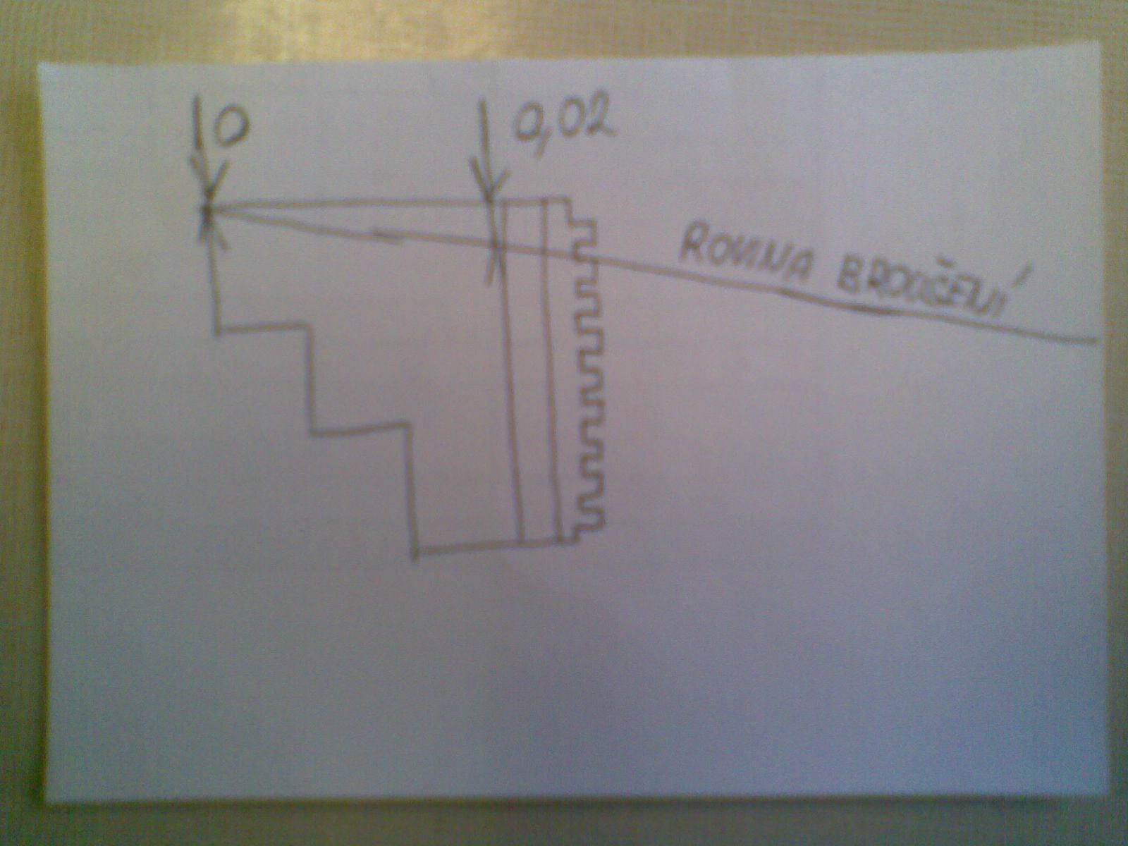

Pakny se milí přátelé brousí na magnetce a !!! pod úhlem !!!. To proto, že starší pakny i univerzálka mají vymačkané vodící kameny a drážky. Pakny při utahování musí táhnout nedříve vpředu tzn. směrem ke kobyle. Když je nabrousím do roviny, tak vlivem vůlí v kamenech táhnou víc vzadu a vpředu jsou volné. Pak tam dílce mensích průměrů poskakují a nedrží (lépe řečeno drží jen vzadu, kde to nepotřebujeme). Úhel je zcela nepatrný cca 0,02 mm na délce pakny. Stačí na to: magnetka, svěrák, příměrný válec, spároměrka 0,02mm.
Po několikerém broušení upínacích ploch už musíte obrousit i šikminy, to proto aby se pakny daly zase pěkně zavřít na maličký průměr.

Při velkých otáčkách se o rozepření postará odstředivá síla, a podbroušení směrem dozadu se dá udělat pomocí natočení suportu.
Možná jsem měl napsat, že mi tak tatík přebrušoval univerzálku, co toho už má dost za sebou a jít s ní na magnetku a ladit úkos 0,02mm, mi připadá v jejím případě už zbytečný. :lol:

Jenom blbej dotaz: když je budeš přebrušovat v soustruhu v univerzálce, jakým způsobem docílíš toho, aby ti táhly rovnoměrně a ne jen vzadu? Možná jsem u tohoto chyběl a rád se nechám poučit.

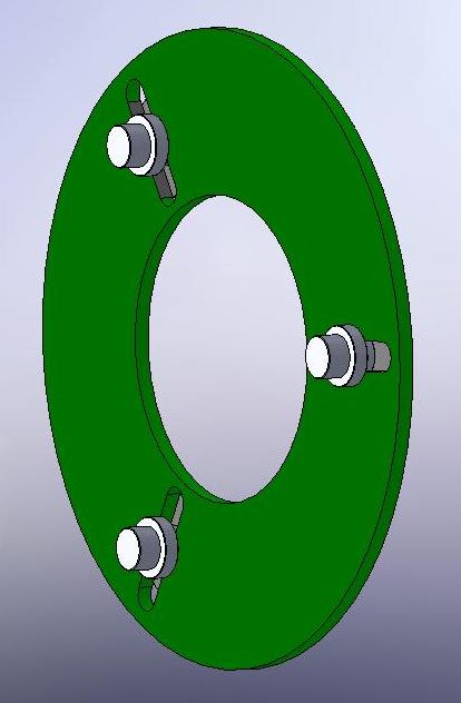

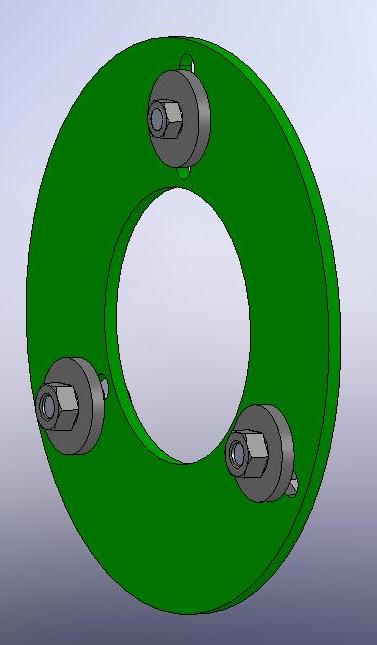

pro Kilovolt, omlouvám se, ale kamarádovi se to nechtělo kreslit. Náhodou ale má sobotní směnu a tak to spíchnul i pro dílnu. Z tvého přiloženého výběru tisku předpokládám, že se ti jedná o přípravek na přesoustružování měkkých čelistí. Přípravek je částečně univerzální a slouží jak pro upínání vnější, tak i vnitřní. Podle potřeby se vyrobí kotouče různých velikostí. Čelisti se nastaví tak, aby byl možný úběr z čelistí. Na jednom obrázku viditelné čepy se po uvolnění jejich matic vsunou do otvorů pro hlavy upínacích šroubů čelistí, kotouč se srovná tak aby zbytečně neházel a čepy se zpevní utažením matic (matice jsou vidět na druhém obrázku). Sklíčidlo se hydraulicky upne. Předpokládám, že se upínací síla nastaví tak, aby se nemusely vyrábět hned nové čepy. Čelisti se přesoustrruží. Pro osoustružení tvarových čelistí sem však používal sadu kroužků (pro vnitřní upínání) a čepů (pro vnější upínání) různých rozměrů. Jinak pro upínání různých rotačních odlitků jsme vyráběly čelisti se zuby, které se cementovaly a kalily. Tyto zuby se pak zasekly do odlitku a bylo zajištěno bezpečné upnutí.
Na přebrušování tvrdých čelistí se obyčejně používaly kroužky, co se vložily zezadu mezi čelisti a upnutí se provedlo o zuby čelisti (už to tu bylo popsáno). Někdy se také v čelistech probrousily v upínací ploše drážky a do nich se vložila podložka. Podložka se vnořila do drážek a nepřekážela při upnutí sklíčidla při broušení kotouči. Způsoby jsou různé a připravení podobných pomůcek hodně usnadní práci při seřizování. Jinak platí to, že se při obrábění čelistí a pak i při upínání utahuje vždy stejným oříškem. třeba číslem 1.
Snad pro nováčky popis stačí a znalým se omlouvám.
Pro rejpaly přidávám, že drážky v kotouči mohou být buď na vnějšku, nebo vnitřku průběžné a tak se zvětší rozsah upínání.
pro Magiho - to vybroušení drážek v čelistech je pro tebe, aby netáhly čelisti jenom vzadu.

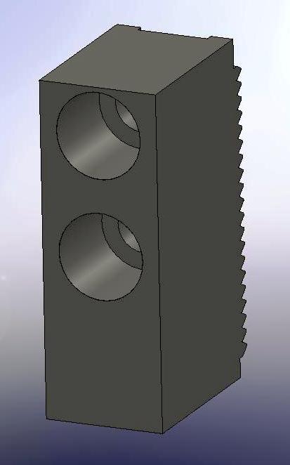

Ješte sem tu přidal jak vypadá měká čelist z jednoho hydraulického sklíčidla.

Ano ta deska se stavitelnými čepy je dobrý systém na měkké pakny. Sám jsem o tom kdysi uvažoval, nicméně to dělám dodnes kroužkem vsazeným dozadu. Občas je problém rychle najít daný průměr kroužku.
Aby tvrdé čelisti táhly ne jen vzadu, proto se právě brousí pod úhlem a pak není důvod přebrušovat drážky atd.
