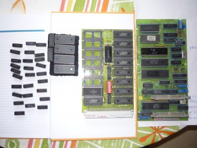

Nema nekdo v supliku ? Nebo na starych deskach, radicich.
Intel 8085 -8bit procesor
Intel P8275 -programmable CRT Controller
SAB8256A-P -multi-function uart
D8237AC-5
Naposledy upravil(a) Radek-B dne 8. 9. 2010, 12:24, celkem upraveno 1 x.

8256A budu mít na 100 procent, jen si jí budeš muset vypájet.
Po 8275 se ti podívám, tuším, na čem by mohla být.
S originál Intel 8085 bude asi problém, to je dost raritní brouk. Byl dost tvrdě hlídanej vývoz, používal se ve vesmírném programu. Nešlo by ho nahradit Z80kou (měla by být s 8085 zpětně kompatibilní), kterou seženeš spíš ?
Tak pokud to počká do vákendu, přeberu staré zásoby.

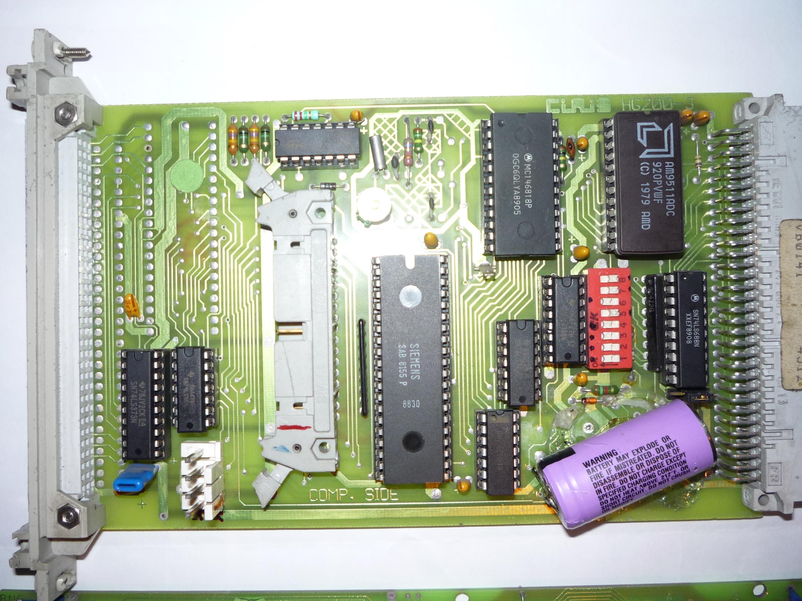

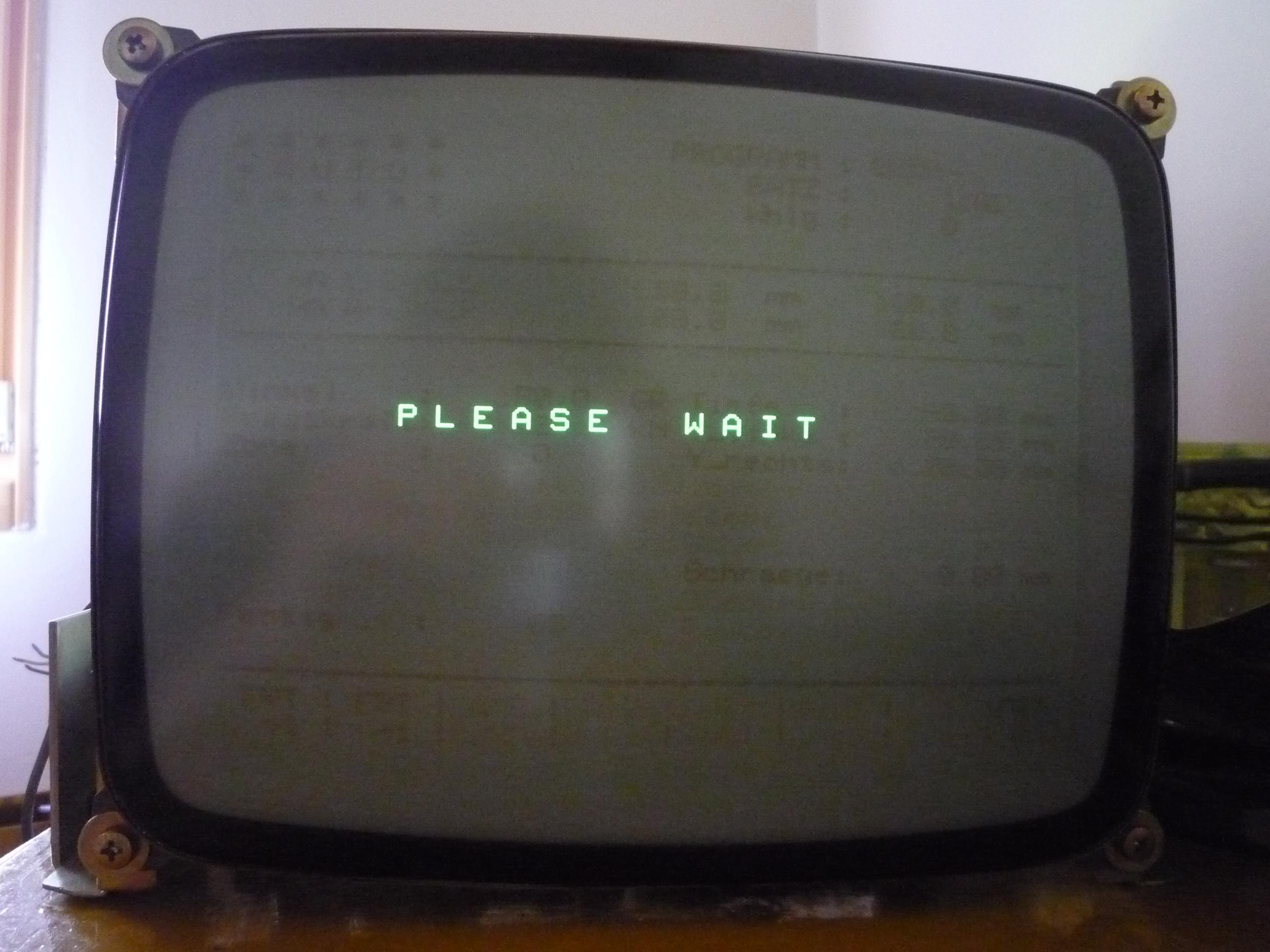

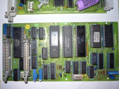

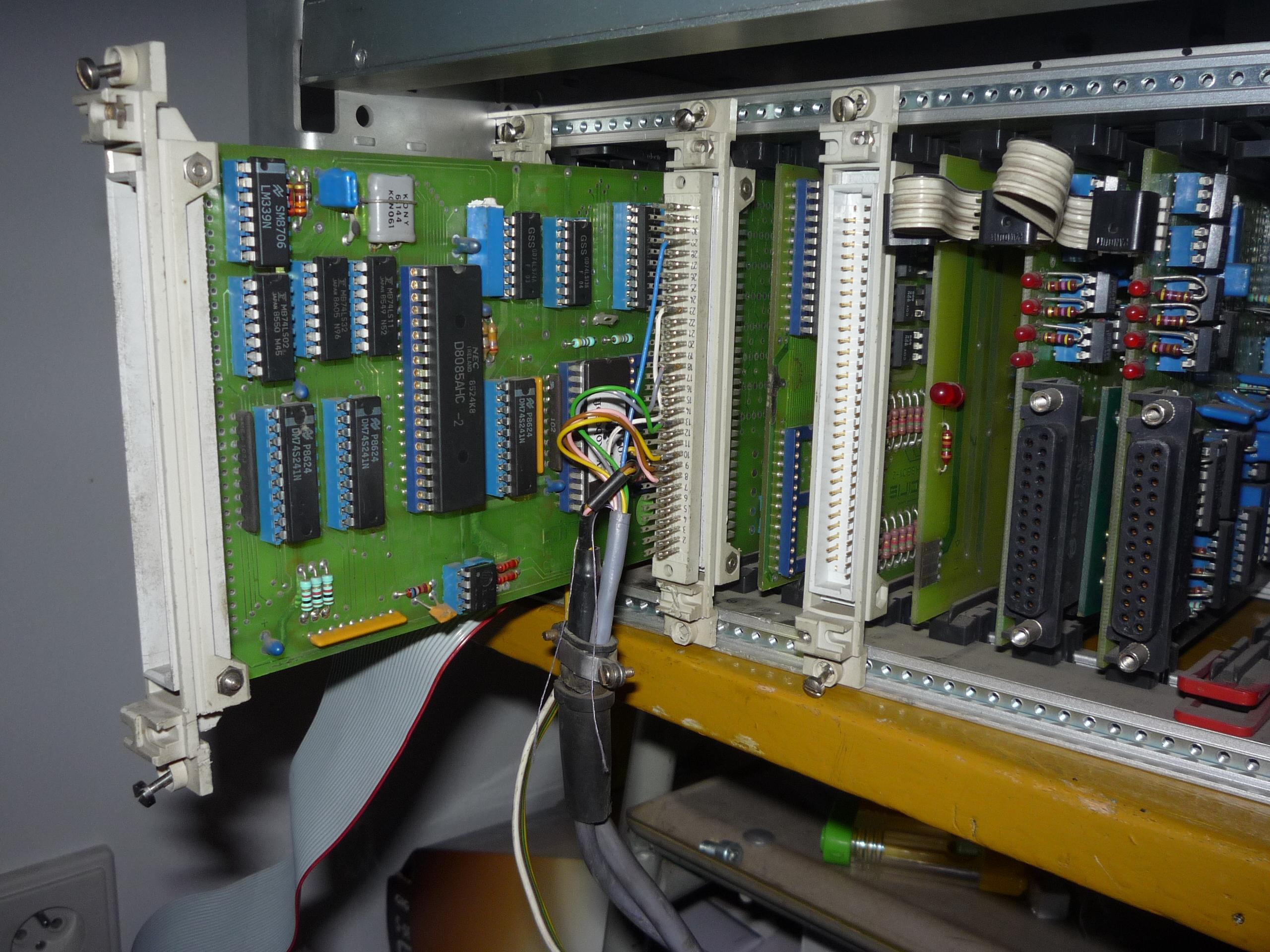

Prikladam par fotek toho jak to pokracuje. Ted resim to , ze system chce iniciovat parametry z disketovky, ale ta samozrejmne nemaka :D .
Prosim pokud mate nejakou dobrou radu jak zjistit, overit co je spatne, piste , piste a piste. Mne doba 8 bitovych pocitacu + disketa, trosku minula.
