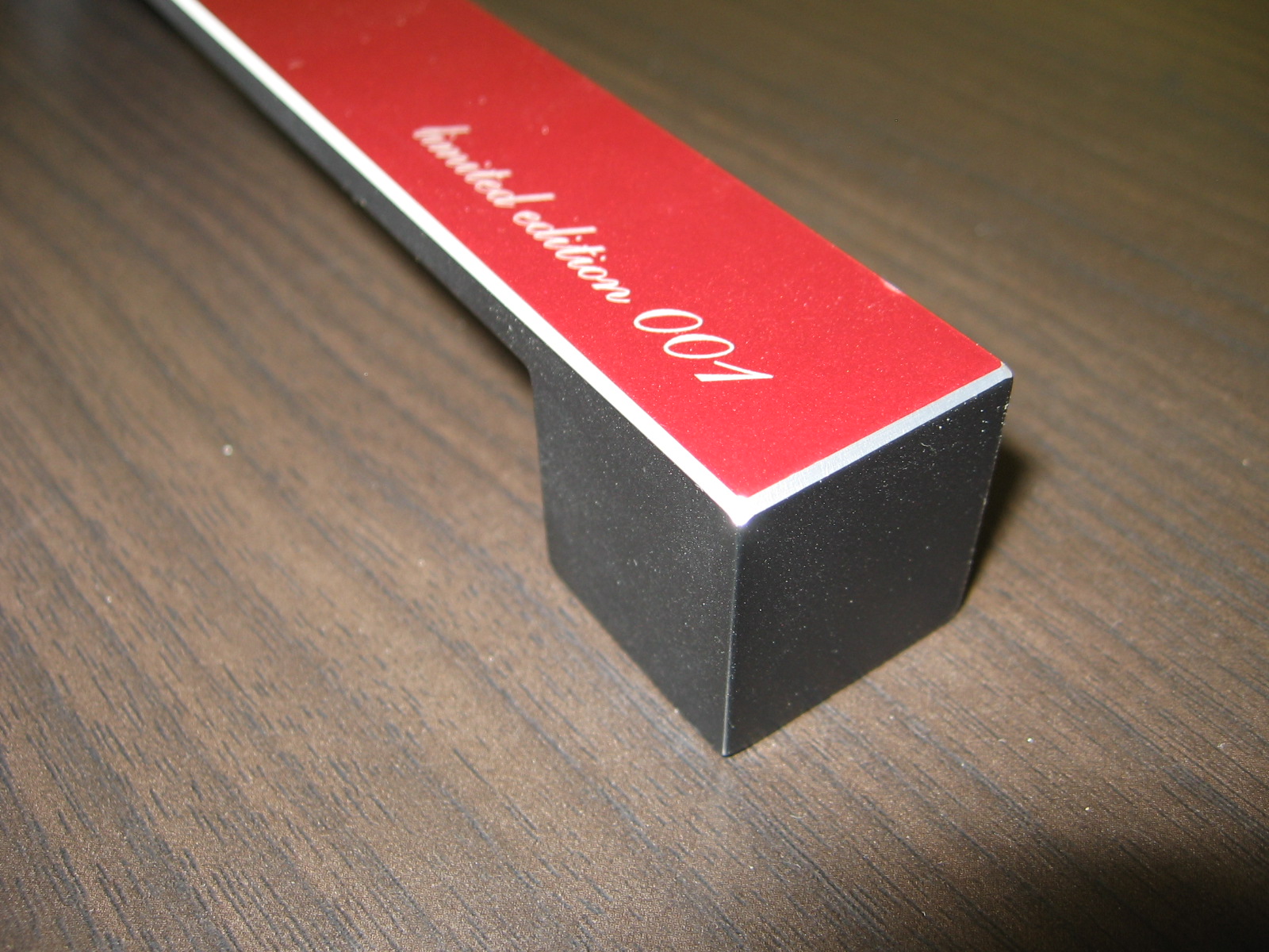

Zdravím odborníky na tomto fóru. Chci si postavit obyčejnou ohraňovačku na ALU díly a to z truhlářské horní frézky a nějakého podélného vedení s mot.posuvem a potřeboval bych poradit. Jsem naprostý laik ve vašem oboru, o to více si budu vážit vaší pomoci.
Díly jsou nábytkové kování z nějaké slitiny ALU o rozměrech cca 500x20X5mm a já potřebuji z pohledové strany odfrézovávat po celém obvodu 1mm okrasnou fazetku s pokud možno co nejhladším povrchem. CNC by bylo nejvhodnější , ale nemám na ně finance ani hlavu :(
Nejradeji bych koupil hotový stůl s podélným mot.posuvem (nebo rovnou 2D frézku) a nějakým svěrákem.(Díly by se tedy bohužel musely na každou hranu otáčet). Uvažuji i o jeho výrobě z kuličkových posuvů Hettich Quantum, ale s mot.posuvem bych si asi neporadil. Poraďte nebo nabídněte,prosím.
Dále potřebuji poradit s výběrem frézy na tuto pohledovou okrasnou fazetku.Předpokládám frézování bez chladící kapaliny(max.chlazení vzduchem-bude následovat lakování). Díky za každou informaci.

Fazetka musí být absolutně vyhlazená beze stop po nástroji (teda alespoň pokud možno co nejvíce) a je pod úhlem 45 stupňů. Je to na designové madla do kuchyní a fazetka se musí frézovat až po laku (třeba červená metalíza) a vytvoří krásný stříbrný rámeček. Potom se celá úchytka zalakuje bezbarvým lakem a je to klenot :shock: Proto ty odborné dotazy na vás, pánové. Jsem výtvarník a rád si rozšířím obzory :)
První kousky jsem nechal dělat na velkém CNC, sladili jsme otáčky a posuv, až to bylo ono. Jenže nemůžu pořád v té firmě s takovými prkotinami otravovat a taky mě vadí ta "fabrická mastnota a přístup".
Takže z těchto důvodů chci být samostatný a musím něco vymyslet. Líbí se mi vize horní frézky s posuvným stolem (nebo naopak) a jak radíte, tak s lineárním posuvem. Zase tak moc šetřit nemusím 8) a je to pro mě určitá výzva.

V případě posunu dílu po stole nebo vodící liště se mi poškrábe už předem nalakovaná plocha. Stupeň drsnosti se týká asi obrobené plochy fazetky ale v těchto údajích se nevyznám.
Na fotkách to není patrné, ale jedná se o metalízy, které jsou velice náchylné na otěr.
Jinak jsem dal na radu Krutora a pořeším to lineárním vedením se strojním posuvem.Nevím,co bude jezdit a co bude statické, ale třeba mi ještě poradíte. :)
Nebo od někoho z vás odkoupím už něco hotového. :)

Aleši, díky za radu. Díly jsou dlouhé od 150 do 500mm,na fotce je 220mm.
Ten návrh pohonu je dobrý nápad, původně jsem myslel, že se díl bude otáčet v každé úvrati, takže by se frézovalo v obou směrech. Ale to je asi moje laická představa :)
Asi bych uvítal nabídku někoho z vás na zhotovení (nebo odkoupení) tohoto vedení i s motorem. Přece jenom víc rozumím barvám, než strojařině :)

Výrobu toho strojku bohužel nabídnout nemůžu, mám toho teď šíleně moc, tak se jen tahle vykecávám :-) Samozřejmě by to šlo udělat tak, že by to frézovalo obousměrně, ale lepší povrch je při sousledném frézování (tj. fréza je vlevo od hrany ve směru pohybu). Ještě jsem kouknul na řezné podmínky strojního srážení hran, moje nejobvyklejší kombinace je čtyřbřitá fazetková fréza průměr 4 mm, 10,000 otáček (víc mi to nedá) a posuv 800 mm/min. Samozřejmě hojně zalévané emulzí, stopy po obrábění okem neviditelné.
