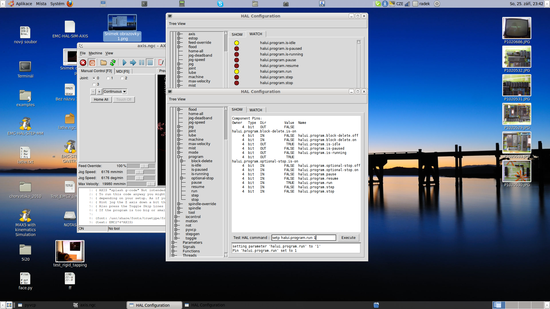

Ano z toho cojsem poslal udelej soubor treba: joy.hal
A tento volej,,, v ini souboru dopises do sekce" [HAL]
HALFILE = joy.hal
Pak muzes zkusit jestli to funguje. V hal show config se muzes podivat na piny toho zarizeni input a hned zaroven zjistis jejich presna jmena a funkce. S temi pak muzes v hal dal pracovat , treba mu reknes ze tlacitko 1 povede do halui ktere obstarava start.

tak už mi to chodí díky moc za rady a rted ještě jedna otázka jaký ma standartně nastavený EMC2 klávesové skratky na ovládání A čkový osy a kde je můžu změnit??
