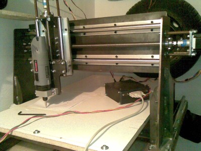

Mam problem. Postavil som si vlasnu hoby mašinku na drevo , plast. Už mi to relativne funguje len Zos pri samom frezovaní straca výšku po niekolkých presunoch je to aj o milimeter. Riadiacu jednotku mam čínana 4 Axis TB6560 Driver for NEMA 17/23/34 Stepper Motor , motorčeky SX23-2727 idem cez mach 3 . Zdroj je 14V a okolo 10A. Myslíte že by to mohlo byt tým zdrojom že je slabý ? Inak už mam objednaný nový http://cgi.ebay.de/24V-15A-DC-Universal ... 3eff8c9d4f.
Myslite že by to mohlo byt tým zdrojom ?

14V je určite málo. Ja mám taký istý driver a napájam 30V a berem 2,5-3A na motor. Skontroluj ešte v motor tuningu nastavenie akcelerácie aby nebola moc vysoká , lebo aj vtedy môžeš strácať kroky. 8)

Myslíš že silnejší zdroj može odstranit stratu kroku ? Alebo to je softwarova chyba ?

na základě toho momentového průběhu, je to více než pravděpodobné...

ještě mrkni na délku pulzu tyto drivery chtěj delší mach nabízí 1-5 ale ve skutečnosti bere až 15us

Ten zdroj není ani tak slabý, jako spíš má male napětí pro motor této velikosti. když koukneš sem do katalogu http://www.microcon.cz/pdf2009/20-21.pdf a najdeš si tam momentovou charakteristiku tvého motoru, tak uvidíš, že platí pro napětí 35V nebo i 48V.
1) Tzn. přechodem na 24V nebo i 35V(ta čínská deska to vydrží) určitě nic nezkazíš, ale jezdit by to mělo i na těch 14V.
2) nemůže ti někde drhnout matice na té ose Z? nebo cokoliv jiného jiného? třeba jen v jednom určitém místě, kde to právě ztratí ten krok.

při jaký to provozuješ rychlosti? stává se to i při třeba poloviční?
na 14V to pojede ale tak na 20 % rychlosti než bys dosáhl na 40V

No mě se moc nezdá provedení osy Z. Osu X a Y máš docela pěkně tuhou ale Z jen na dvou lineársetech je dost málo. Alespoň kdybys použil dvojitý otevřený lineárset.
Jinak jestliže používáš MACh, kup si SmoothStepper, když EMC, tak Mesa kartu. Vřele doporučuji negenerovat pulzy jen přes počítač. CNC pěkně obživne.

packa píše:ještě mrkni na délku pulzu tyto drivery chtěj delší mach nabízí 1-5 ale ve skutečnosti bere až 15us
A kde sa to da pozret ta dlžka toho pulzu ? Moc sa v tom nevyznam.

Dík za komentar, ono to chodí aj na 14V, pošlem video ale hovorím niekde to uteka. Mal som to už rozobrate niekolko krat ono nejde to super lahko ale myslím že ani tažko nie.

packa píše:při jaký to provozuješ rychlosti? stává se to i při třeba poloviční?
No bežne ked frezujem to mam na 120 až 200 mm/min ale ked dam napr. 700 a len s tým prechádzam hore dolu tak už motorček zastaví lebo je to slabe

bobik píše:No mě se moc nezdá provedení osy Z. Osu X a Y máš docela pěkně tuhou ale Z jen na dvou lineársetech je dost málo. Alespoň kdybys použil dvojitý otevřený lineárset.
Ahoj maš pravdu ta Zos neni najštastnejšia, tiež sa len učím. Budem to musiet neskor nejako inak prerobit.
A čo to je presne ten SmoothStepper. Kde sa to da kupit a ako to funguje ? Tomuto vobec nerozumiem.

v ,machu -config- motor tuning -step pulse dej třeba 10 a dir pulse 5
a rampu dej pozvolnější ale jak říkám ty motory maj na 14 v tak 20-30% výkonu je to fakt málo
na smooth stepper mrkni sem právě se to řeší:
http://www.c-n-c.cz/viewtopic.php?t=5469&highlight=

ještě něco , moje mašina byla původně osazena obdobnými motory jako máš ty a s trapezem se stoupáním 4mm jsem dělal rychlosti přez 1500mm/min, je to opravdu o napětí
