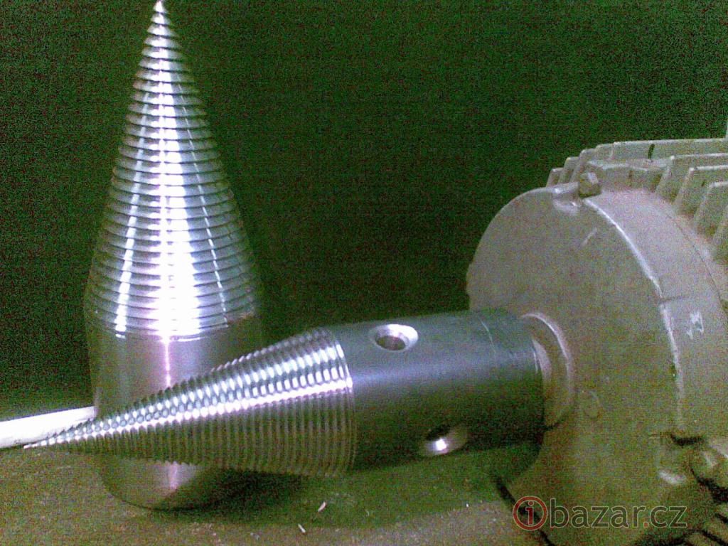

..chcel som sa opytať ..JAK NA TO?.... vyráabal to niekto na 18 tke napriklad,treba tam motor s prevodovkou alebo priamo na elektromotor to nahodiť? na nete je hromada videii ako to funguje ale ani jedno ako sa to vyraba..

Dává se přímo na motor.
Já bych se s tím teda nemordoval - ne že bych ho vůbec neuměl vyrobit, ale stojí 1200 Kč a levněji bych ho neudělal - musí být kalený, musí se odsoustružit fůra železa, úhel je větší než zvládne běžné pravítko na kužely...

bobíku a ty si nejaky uraz mal stym klynom štiepacim?.....no postup ako to vyrobiť ja mam samozrejme svoj typ len ma zaujimal nazor inych....samozrejme naprv sa vysustruži diera, urobí sa dražka na pero,potom sa to prepne vycentruje sa to trochu vytočia sa priečne sane urobi sa kužel a potom zavit ..lavy zavit sa robi od sklučovadla ku koniku..len ten zavit sa musi robiť tak ze sa ručne pridava do zaberu tak aby to odoberalo triesku.ale ešte som niečo take nerobil .robil to jeden chlap u nas v robote na 18 tke amyslim že jedine takto na 18 tke by to šlo urobiť.

To se právě dělá pomocí toho kuželového pravítka. Přišlo mi pod ruku pravítko na nějaký neznámý soustruh a bylo myslím že do 15 néli 20 stupňů. Tak s takovým by se to asi nechalo udělat.

Jde to úplně v pohodě vyrobit i bez kuželového pravítka a to jak na SV18, tak i na dalších jiných
Postup: vezmu kus oceli, přetočím průměr, zarovnám čela, z jedné strany udělám díru na motor H7. Pak vyvrtám z boku otvor, říznu do něj závit na zajištění. Do téhle díry pak obrazím drážku na pero. Dosud je to klasický postup.
Ted to zase chytím do soustruhu tou dírou H7 směrem k univerzálce.
Pořádně dorvu univerzálku, nastavím úhel kuželu na nožových sáňkách a udělám kužel (zatím hladký). Pak sáňky dám zase na 0 st.
Ted přichází to nejzajímavější: nabrousím si tvarový nůž, přesně podle vkusu a gusta. Na závitové skříni zařadím stoupání podle vkusu (někde okolo 5-6mm) POZOR musí být LEVÉ.
Závit na kuželu řežu směrem od univerzálky ke kobyle a nůž neustále příčnými saněmi dotlačuju do záběru (pochopitelně ručně klikou).
Při troše cviku a citu to absolutně není problém. Doporučuju použít Radeco, protože není tak háklivé na výkyvy řezné síly, které v tomto případě vznikají.
Žádný strach, je to vyzkoušené a sám jsem tímto způsobem vyrobil několik štípačů. Naučil mě to jeden soustružník z JZD.
Pro notorické oponenty: když se vám to nezdá, kužel se dá i koupit v železářství
