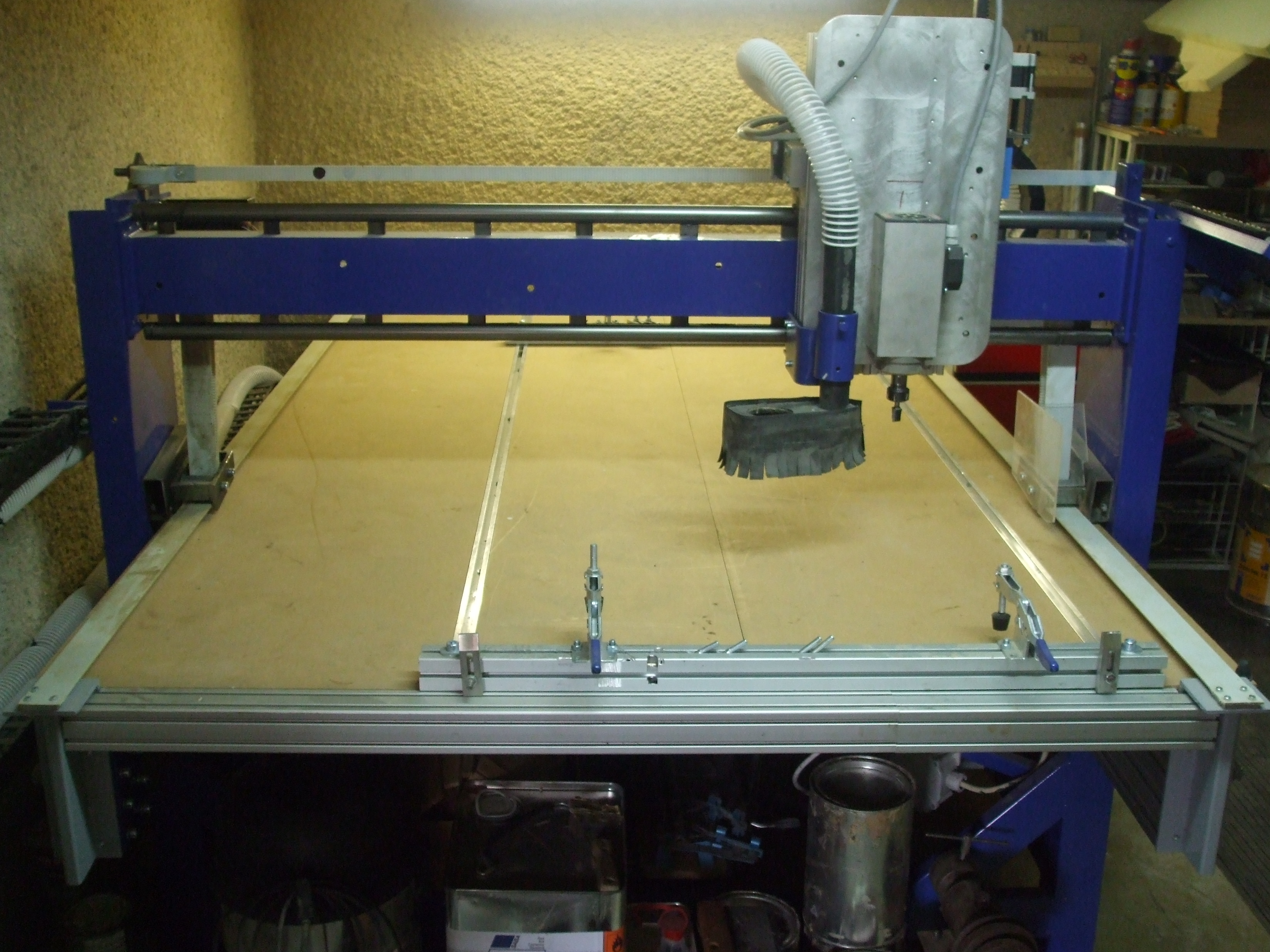

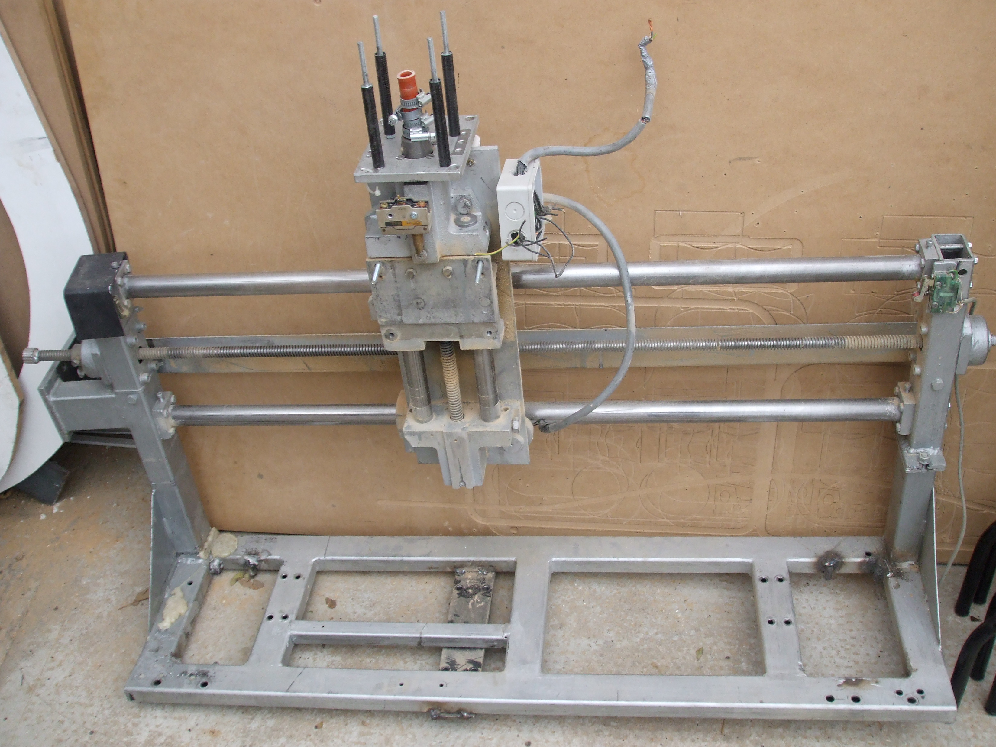

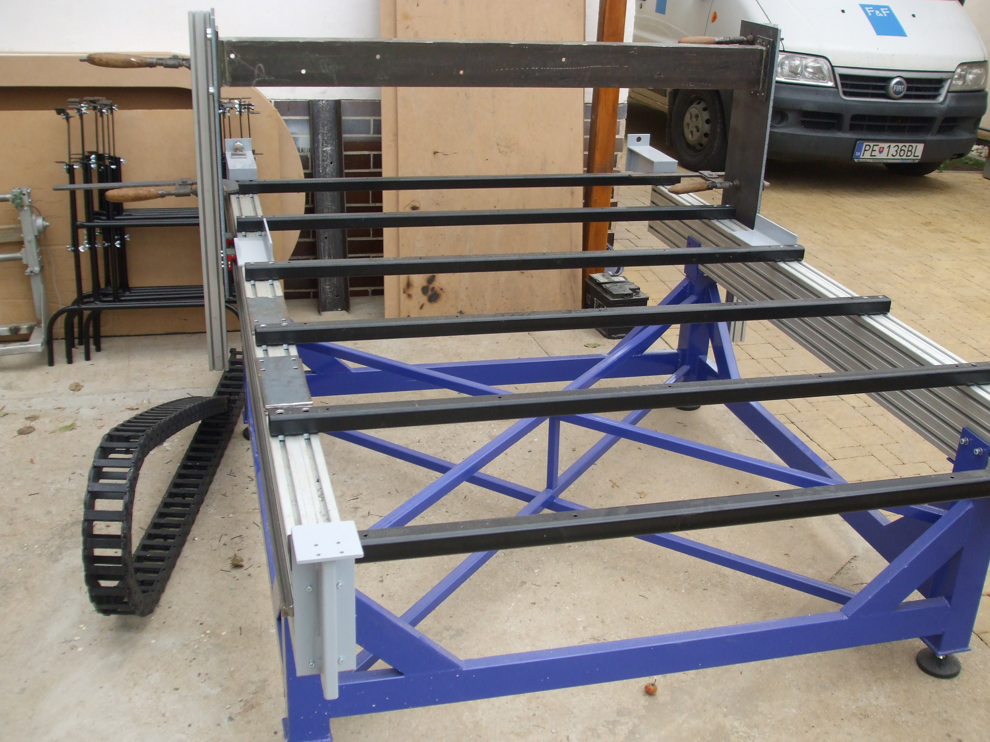

Tak stará frézka je už vonku s dielne, je čas na novú. Ak by sa niekomu zišiel rám a portál nech sa ozve lebo idú do šrotu.
Nová fréza vo fáze výroby. X - 2200mm, Y - 1350 mm, Z 250 mm
pohon H1, motory 12Nm, 2,8, 2,8. Y asi zmením na silnejší- čas ukáže. Pohony remeňom, Z hrebeňom. Mám na dokončenie cca týždeň tak to bude naháňačka.

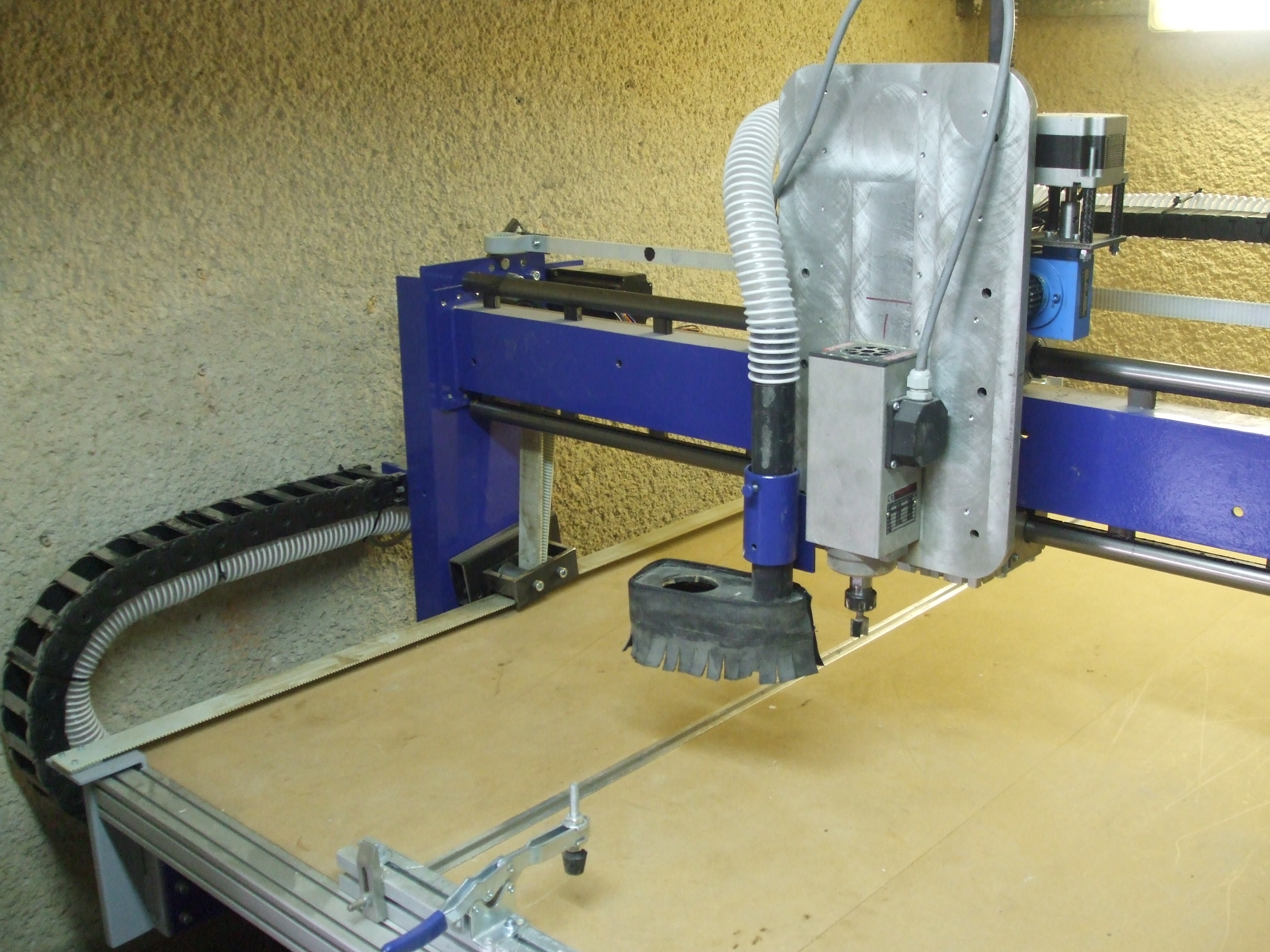

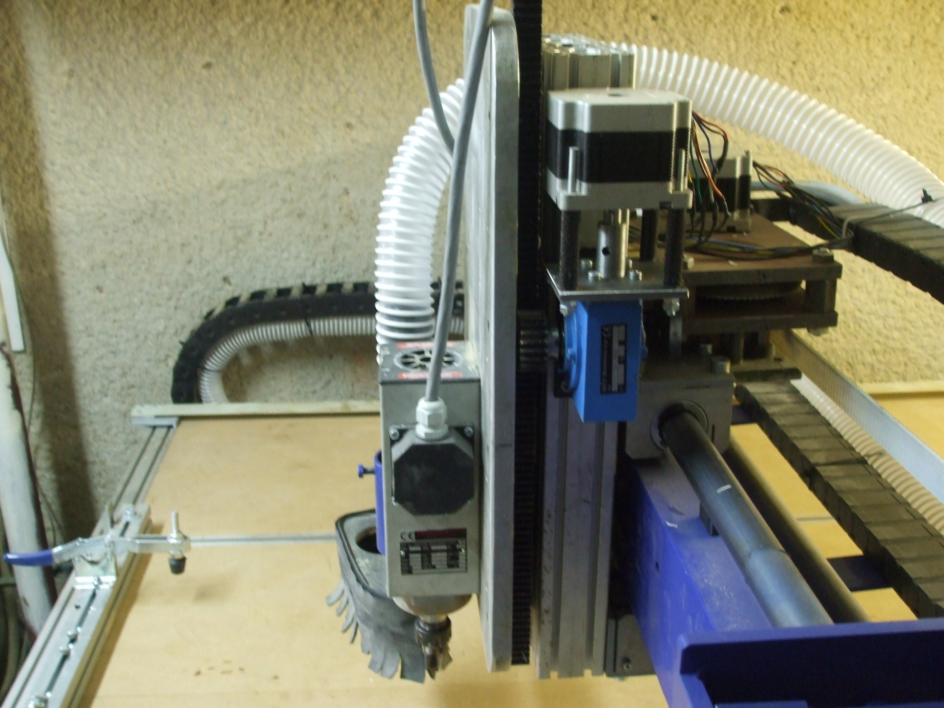

Tak pokračujeme do zdárneho konca, ešte dokončiť upínanie materiálu a nový zberač na odsávanie a makať , makať, makať...

vypadá to moc pěkně. co je to prosím za profil ke kterému je připevněno lineární vedení? díky

27. 10. 2010, 4:45
hliník 90 x 180 mm

1. 11. 2010, 8:14
Dekuji za odpoved. Takze Rexroth? Na kolik takovy profil vyjde? Jeste by mi prosim zajimalo, jestli jste vedeni zafrezoval, nebo vyuzil drazky v profilu. Nekde jsem videl, ze se da koupit vedeni, ktery pasuje presne do drazek. Dekuji

1. 11. 2010, 9:44
nefrézoval som, dal som to na drážku a nastavil tak, no a s cenou ti neviem, menil som to za iné veci :lol:
