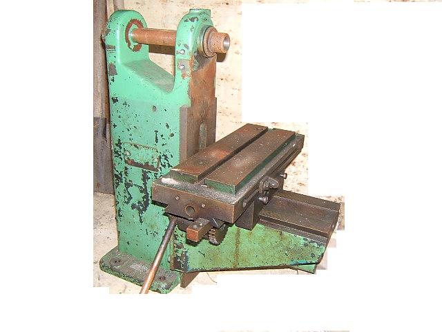

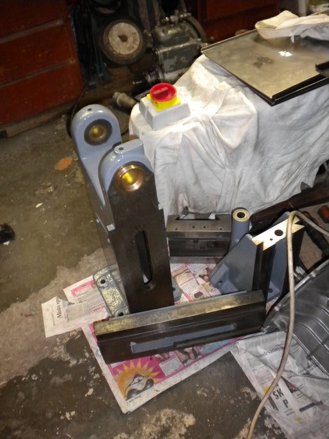

Zdravím, dávám si do kupy konvenční malou frézku. Jako základ jsem použil torzo jakési malé drážkovací nebo dokončovací frézky. Nevíte něco víc o tomhle typu? Název, výrobce, fotky, návod, použití, uspořádání mechanismů, prostě cokoliv. Ještě dotaz, vřeteno byste mazali olejem (kapací maznice) nebo vazelínou (maznice staufferova). Díky.
