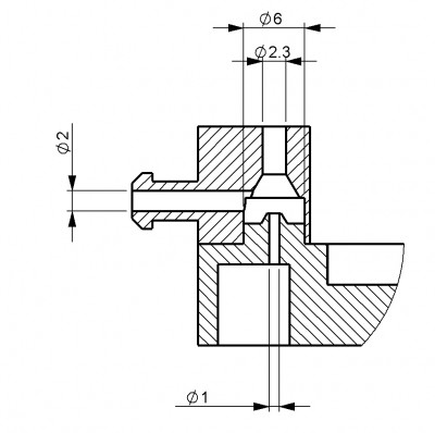

Omlouvám se za OT, není to zrovna k CNC - neuměl by tady někdo navrhnout ejektor nebo aspoň zkontrolovat návrh? Jsou tady machři přes parní stroje a podobné, tak to zkouším... Děkuji.

Ty chces neco cerpat ?? Anebo jinak , proc to konstruujes ? da se to prece jednoduse koupit. Anebo to bude nejaka specialka ?

Je to samozřejmě specialitka :-) Miniaturní ejektor jako součást analyzátoru plynů. Má být poháněný přiváděným plynem a vytvářet při tom podtlak několik cm vodního sloupce v jednom ze senzorů. Ale doufám, že u těchto rozměrů (celková délka max. 13 mm) budou platit stejná pravidla návrhu jako u velkého ejektoru :-)

prolez weby anglickejch vyrobcu parnich modelu
standardne maji injektory takze ejektory by meli byt potom samozrejmosti

Aha, dík, to zkusím. Já zatím hledal nějaké principy, jaké mají být tlakové poměry, co se má chtít od profilu trysky a nic co bych chápal jsem nenašel :-)

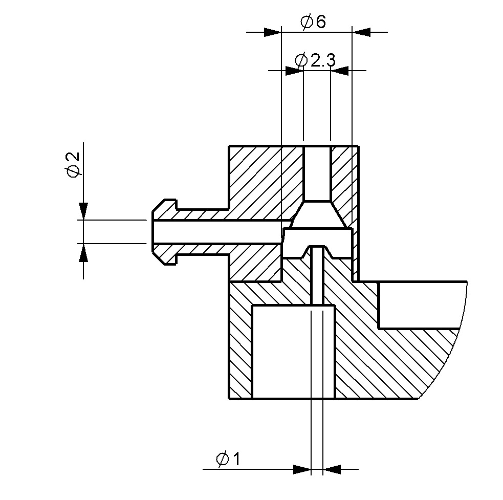

Tak jsem nakonec zvolil čínskou metodu: zkonstruovat něco co vypadá jako ejektor a on to při troše štěstí bude ejektor :D
Pro zajímavost to teď vypadá takhle a dělá mi to podtlak 10 cm vodního sloupce což s rezervou stačí. Plyn jde zespoda nahoru, přetlak rámcově 1 bar, přisává to z boku.
