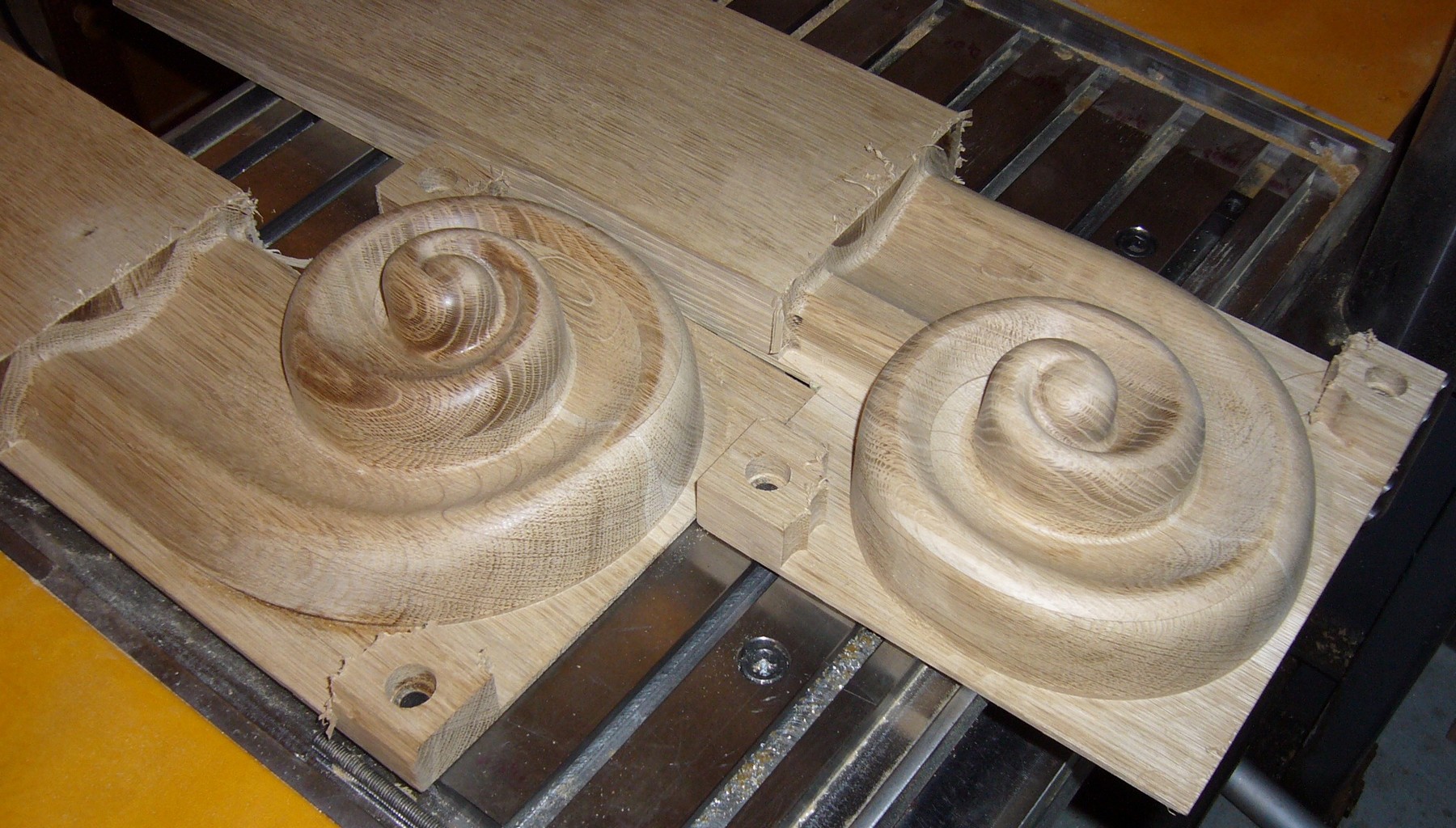

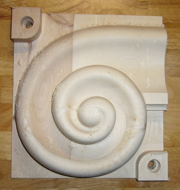

Schválně, jestli uhodnete, na co to je. Jinak je to zkušební kus, jen jsem zkoušel, zda jsem to vymodeloval správně, tak jsem použil dřevo trochu červivé. :D
Dál jsem zjistil, že se javor frézuje dost dobře.

Napadají mě dvě věci:
- náhradní byt pro slimáka,
- model na konec litinového zábradlí.
Příspěvky: 5682
17. 10. 2010, 2:59
Nebo část lavice v kostele. Tam jsem něco podobného viděl.

bobik píše:Schválně, jestli uhodnete, na co to je. .
Dyk to tam máš u té fotky napsané "MADLO" :lol: :lol:
tak je to madlo na zábradlí :wink:

:D Jsem to ale v_l. Ano je to ukončení madla k dřevěnému zábradlí. Madlo má profil 140x130mm. Takovej drobeček.

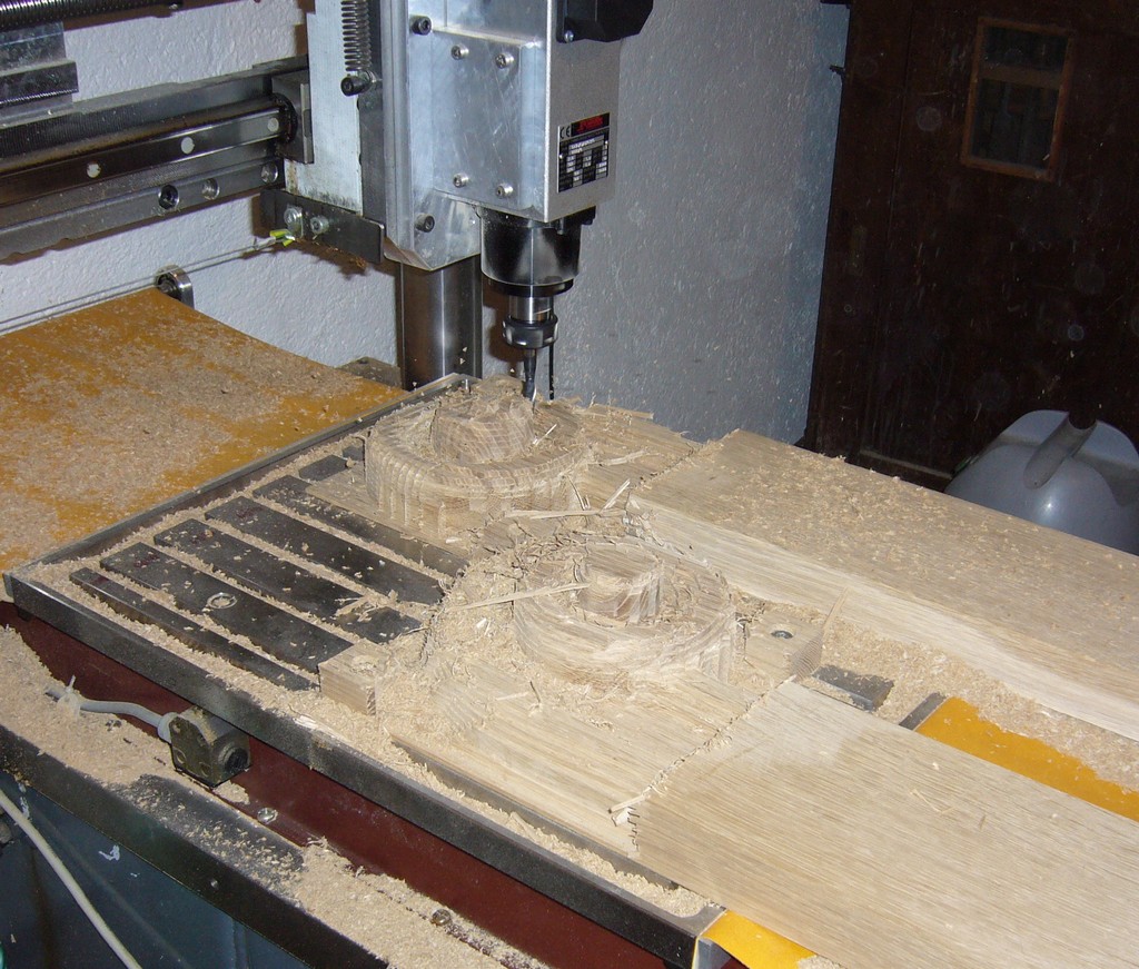

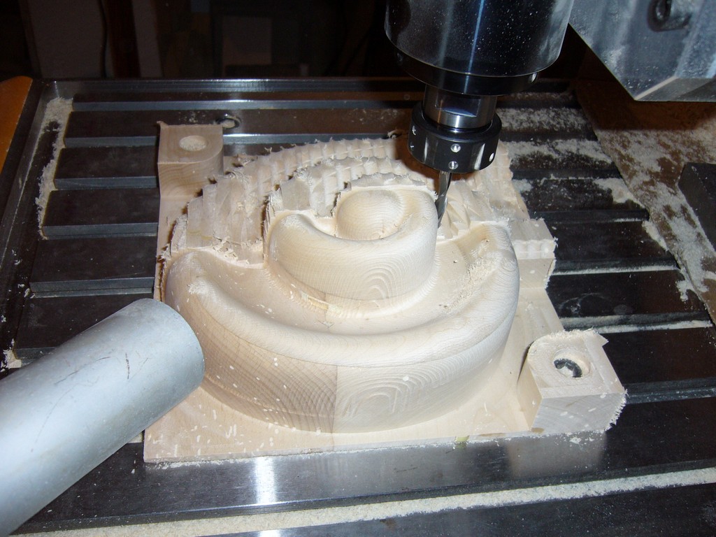

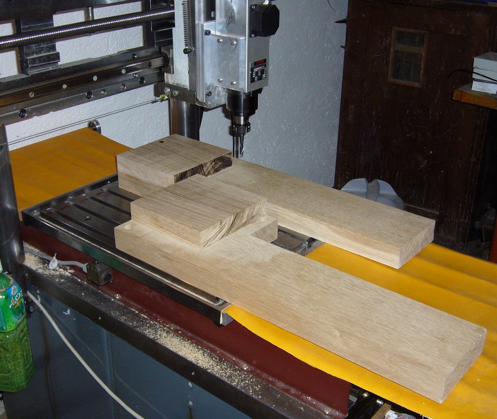

Tak jsem dneska dokončil frézování jednoho madla. Skládá se ze dvou zrcadlových kusů Jelo mi to 6 hodin. Jen mi naštvalo, že z portálu několikrát ukápnul olej už na skoro dokončenej kus. Naštěstí zasažené místo šlo vybrousit. Musím zapracovat na nějakém odsávání.

Ted odhobluješ a slepíš?Ten povrch je bez broušení?T o vypadá jako dub.

Přesně tak. Mezi tyto dva díly přijde ještě 80tka fošna. A je to dub. Povrch se ještě musí vybrousit.

Teda vypadá to pěkně,ale 6 hodin? To mě docela překvapilo protože jsem si myslel, že to je rychlejší, tak do půl hoďky :lol:

pekná práca. prosím ťa čo je to za lanko pod Y -ovým portálom??, na čo to slúži?

Vypadá to nádherně. Ještě napiš čím a jak je to frézováno (průměr, otáčky, F). Jo a ten stroj zase tolik nemaž :lol: :lol: :lol: A na tom lanku je určitě petka se závažim. Na tý ose Z máš jenom tu pružinu, nebo je to jen konec něčeho složitějšího?
