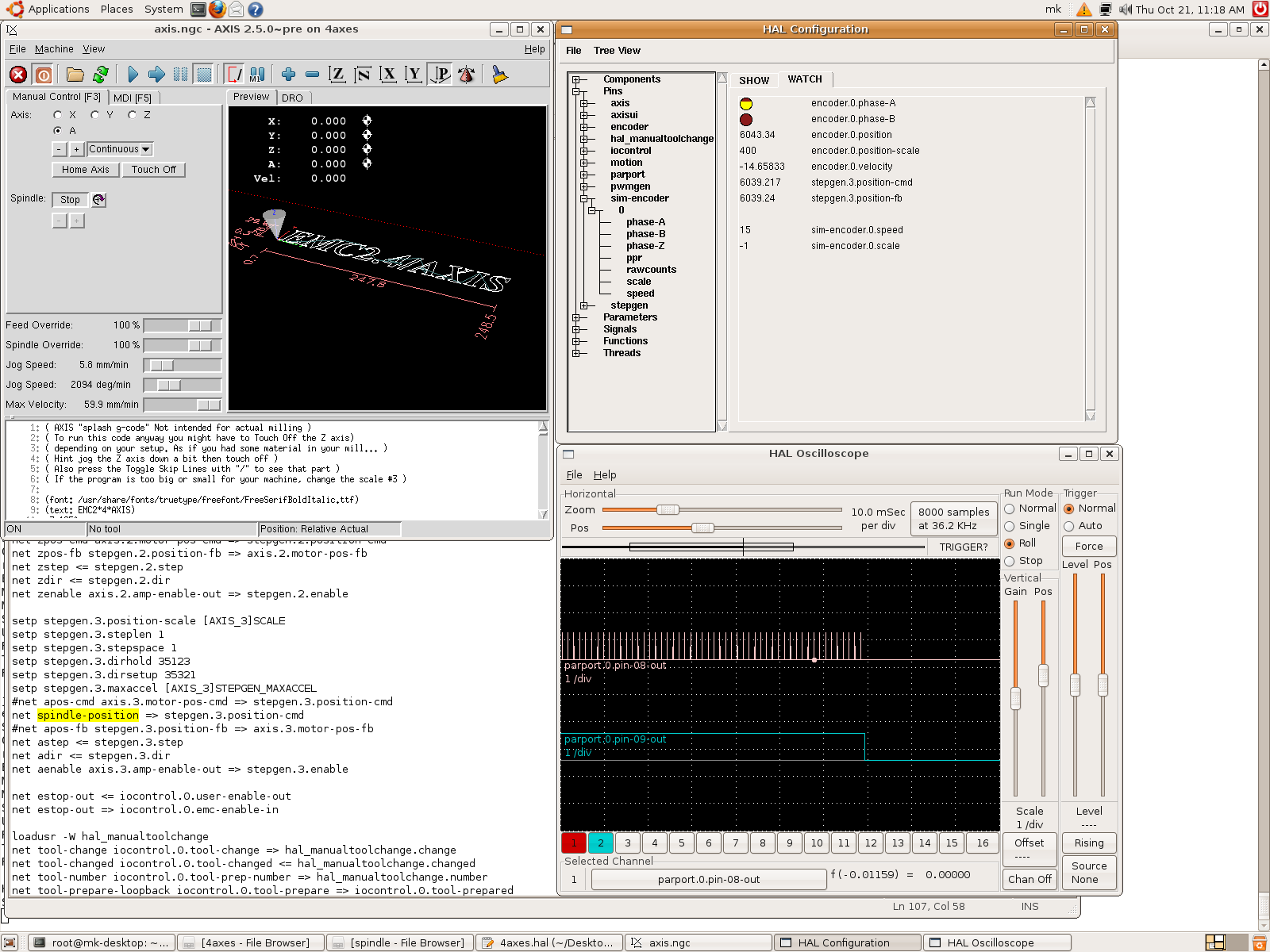

Tak sem chvíli googlil a chvíli si hrál a myslím, že se mi podařilo spřáhnout rotační osu A s vřetenem přes HAL. Bohužel to nemužu ověřit na fyzické mašině, ale když se na to dívám HALSCOPEM, tak mi signály DIR a STEP pro osu A ven lezou.
Jestli má někdo možnost a chuť to odzkoušet budu rád.
Postup:
Nadefinoval sem si obyčejný 4 osý stroj přes STEPCONF
přidal jsem do HALu jeden encoder , jeden simulátor encoderu a jeden mult2
v INI file sem vypnul omezení pro maximalní a minimální pohyb osy MIN_LIMIT a MAX_LIMIT (to asi není zapotřebí)
v HALu jsem rozpojil vazbu axis.3.motor-pos-cmd => stepgen.3.position-cmd
a
stepgen.3.position-fb => axis.3.motor-pos-fb
a nahradil vazbami
encoder.0.position => mult2.0.in0
mult2.0.out => stepgen.3.position-cmd
propojil sim-encoder na encoder, zapnul emc, nahoumoval osy a nastavil rychlost sim-encoderu a zesílení mult.
Na parportu halcopem sledoval signaly Astep a Adir a ty se menily podle nastaveni rychlosti a směru simulatoru encoderu a taky podle zesílení mult2.
Konfiguráky přikládám.
Toto řešení má samozřejme tu nevýhodu, že spojení je pevné a nelze tak například nejprve pootočit osou A do požadované polohy a pak teprve zapnout vazbu a začít frézovat. Při pokusu o pootočení např tlačítkem + a - v AXIS hlásí EMC samozřejme chybu, protože osa A je řízena oklikou.
Martin
Postup:
a
a nahradil vazbami
Martin

To co popisujes si umím představit pro řezání závitů, ale ne pro odvalování. Tam se přece točí vřeteno, rotační osa a ještě jede posuv do záběru. Přičemž oba rotační pohyby musí v nějakém poměru korespondovat.robokop píše:to delas vcelku blbost
protoze jak jsem psal vyse EMC to ma jiz v sobe implementovane
takze nemusis delat takovyhle obezlicky v HALu
spravne by mel byt ten encoder navazany na vreteno a ne na osu
ta vazba na osu se provede volbou rezimu rychlosti!
prepina se pomoci:
mm/min.
mm/ot.
G94, G95
tedy pak vsechny osy jedou s vazbou na rychlost otaceni vretene
a ten pomer definujes Fkem v programu ne v halu coz je dost nesikovne
tedy veskere kouzlo:
G95 (prepnu na mm/ot)
G01 Z-10 F1 (poslu stroj na Z-10mm rychlosti 1mm/ot vretene)
nebo
G01 A360 F2 (otoci rotacni osou o 360 rychlosti 2stupne/ot vretene)
jo a v tom programu nezapinam vreteno takze kdyz to tam takhle pastnes tak se to nebude hejbat leda by jsi rukou zatocil vretenem jako je to v tom videu
V te tve "ukázce" vidim ale pohyb vždy jen jedné osy. Jak budeš hýbat rotační osou a současně posuvem? To si dopředu zpočítám, že na odvalení ozub kolečka potřebuju 10000 otoček obrobku na 100000 otočení nástroje a 20mm posuvu?
neco jako
G95
G01 A3600000 x20 f36
To si nějak neumím představit jak to počítám.
když napíšeš g01 A360 F2, tak se ti otočí jednou dokola a to je trochu malo.
Napiš na ukázku celý kod pro odvalení libovolného ozubeného kola na 4 osem stroji, když znaš počet zubu, tlouštu třísky, délku ozubení, stoupání odvalovací frézy a další potřebné údaje.
Když si spřáhnu rotační osu A s vřetenem v požadovaném poměru, tak už nic víc nepotřebuju a můžu klidně odvalovat a eFkem si můžu měnit rychlost respektive tloušku třísky. V klasické odvalovačce je přece taky přez ozubena kola nebo jinak spřažená rotace obroku s rotací nástroje.
Martin

nerozumím.robokop píše:to delas vcelku blbost
V tom mém konfiguráku je encoder na vřetenu a řídí rotační osu, takže jako vstup pro encoder slouží vřeteno a jako vystup z encoderu je poloha rotačni osy A.

S tím autem máš sice pravdu, ale když jdeš odvalovat, tak tu haubnu pěkně otevřeš, vyndáš si hromadu ozubených kol a kalkulačku, případně tabulky a kolečka pěkně přeházíš. Aspon takovy mechanický odvalovačky znám já. Dneska už to asi bude o notný kus dál.
Není potřeba pro každý poměr přepisovat HAL. Stačí změnit jediný parametr a to mult2, ten se dá klidně vytáhnout do grafickýho prostředí přes PYVCP a naklepat do řádku. To si myslím je už do cela komfortní nastavení odvalovací frézky.
Samozřejme to chce víc konfiguráků. jeden pro odvalování a druhý např pro gravírování na válec. Protože udělat úplně univerzální stroj na výrobu čehokoliv asi nikdo neumí.
