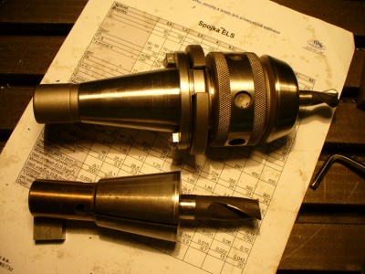

Dobrý den,scháním přímé kleštiny ISO 40 .Kdyby jste o nějakých věděli ,dej te prosím vědět.Díky Honza

To existuje? To by mě překvapilo. Myslel jsem, že strmý kužel má příliš velkou kuželovitost na to, aby bych schopen nástroj dostatečně sevřít. Ale existují přímé kleštiny Morse, a ve spojení s redukcemi ISO 40-Morse by to mohlo Tvůj problém vyřešit. Kdyžtak přibliž, proč to potřebuješ.

Ano existuje, je to velmi dobra vec nasrtoj upevnujes priame v dutine vretena. Zatial som ich videl na aukre a u Hofmana.

Jde jen o to,aby nástroj byl co nejblíže k ložisku a máš víc prostoru mezi nástrojem a stolem.

porovnání

Hlavně je to o mé lenosti :D ,potřebuji něco ofrézovat ,a s kleštinovou hlavičkou nebo s frézkou na trnu se tam výškově nedostanu.A nechce se my přendavat stůl o drážku níž(má asi 150kg) a kdybych to dělal na vodorovnym vřetenu musel bych dělat přípravek.
