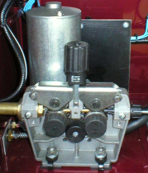

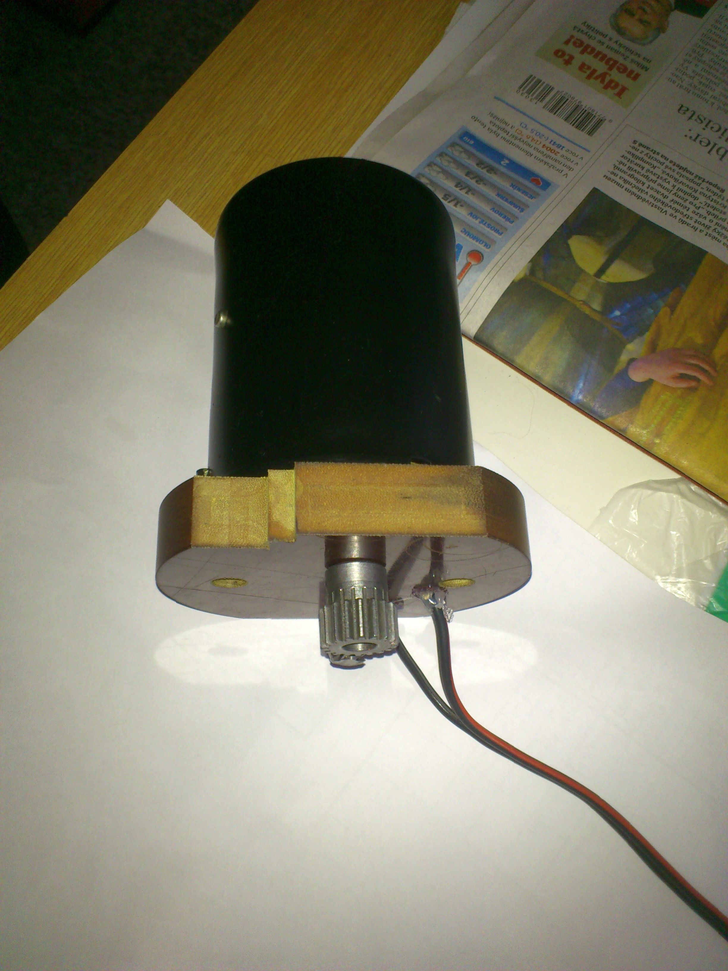

Právě řeším posuv osy X elektromotorem z podavače drátu profi svářečky. Pracuje od 24 V a je řízen PWM regulátorem.
Osa motorku má šnek, na který ne těsně nasunut pastorek s modulem 1 a zajištěn imbusovým červíkem. Na ose je vybroušena ploška pro červík. Celý převod má 4 ozubená kola. Na ose šroubu je maximální průměr kola tak, aby ještě šel zakrytovat. Později pošlu foto celé setavy. Ozubená kola lze snadno zakoupit, jen je nutno na malém soustruhu dodělat souosé otvory pro hřídele. Čelo motorku je z pertinaxu a nese ložisko a uhlíky, protože původní čelo je v celku s převody pro posuv drátu. Stupňovité vybrání na pertinaxu je z důvodu snížení osy pastorku při sestavení s dalším převodem. Celý posuv se v případě získání motorku v případě rušení profi svářečky dá za pár stokorun snadno sestavit.

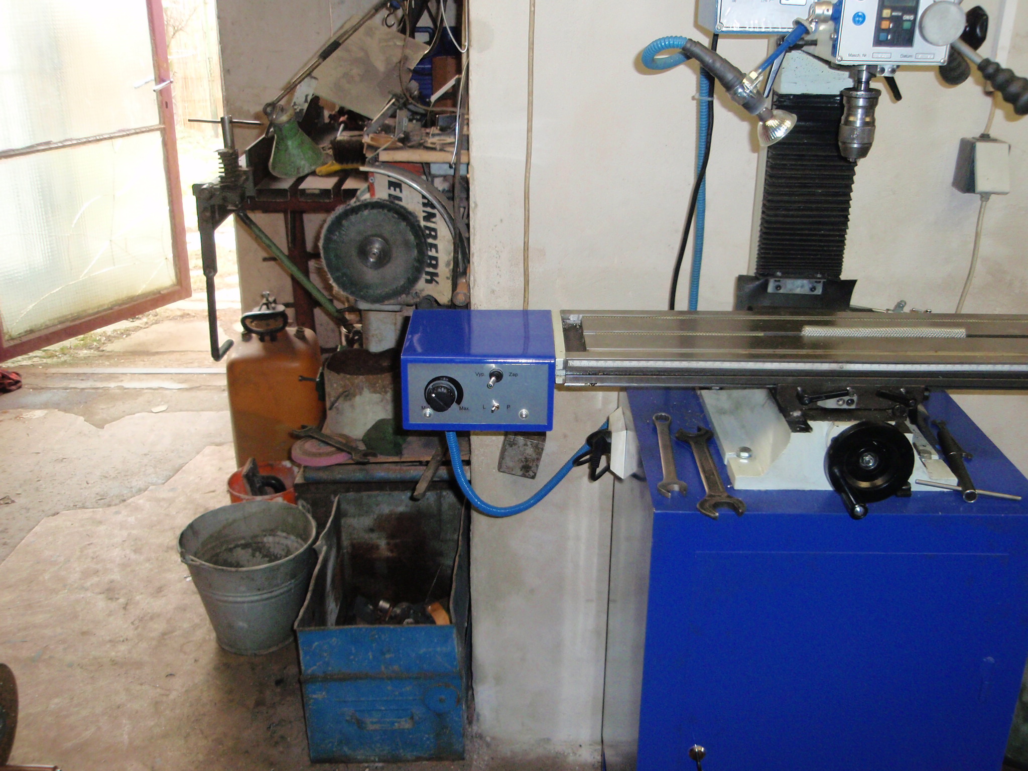

Na své frézce VF25 (BF20) jsem konečně dodělal elektrický posuv.
Použil jsem motorek z Favorita
Díl převodovky jsem odstranil a celý předek udělal nový i s držáky uhlíků z pertinaxu.
Výsledek je tento:
V provozu to vypadá takto a přitom jde frézovat ručně bez nějakého omezení:
