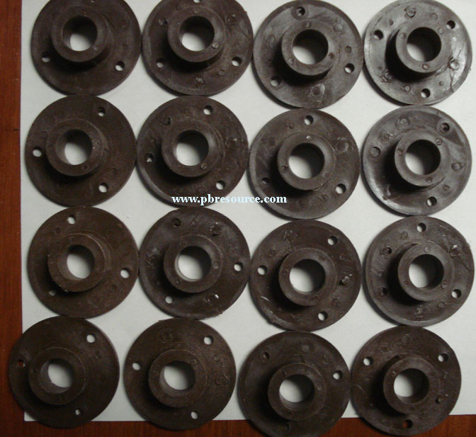

Chcel by som vediet ci takato priruba na tycku stolneho futbalu by mohla byt vyrobena zo silonu http://www.pbresource.com/special/foosball.jpg pripadne z akeho plastu by sa to mohlo vysustruzit, aby to malo dostatocnu pevnost a vacsiu odolnost proti opotrebeniu.

Osobně bych to udělal z černého silonu. Obsahuje grafit.

Jestli sháníš silon (černý, bílý), obejdi si okolní Železářství, Domácí dílnu a podobné obchody. Silonová tyčka na soustružení bude vcelku laciná a je velká pravděpodobnost, že ji koupíš přímo bez poštovného.

Doporučil bych delrin... :wink:

Neboj, seženeš, není to zas takový artikl. Omrkni web a zadej do vyhledávače silonové tyče a uvidíš. Osobně kupuji na http://www.sittech.cz/silon_tyce.htm ale pro tebe asi z ruky. Nejdi něco poblíš.

chceš li aby ti to chodilo naprosto perfektně tak se vykašli na silon nebo poliamid ale kup material zedex od :www.wolkoplast.cz
