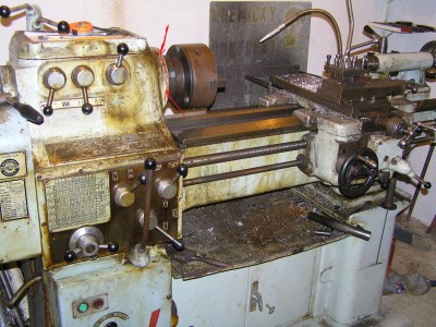

Zdravím, rád bych zdejší osazenstvo požádal o radu s tímto kouskem.
Potřebuji se dostat k přednímu ložisku vřetene z vnější strany vřeteníku. Je z vnějšku zakrytováno krytem, který je k vřeteníku přišroubován třemi imbusy. Po jejich odšroubování se sice ten kryt pohybuje ( a v mezeře je vidět těsnění), ale nejde sundat. Jako by mu uvnitř něco vadilo. Bojím se za to pořádně vzít, aby něco neruplo.
Je to ten kryt, co je za univerzálou, je v něm také uložena matice, kterou se přidělává univerzála na kužel vřeteníku.
Ten stroj je hodně podobný S28. Je v tom nějaký fígl, nebo to chce jenom víc "hovězí" síly?
Díky za rady. Pepa
PS: v oblasti strojařiny jsem laik. Proto prosím nekamenovat :-)

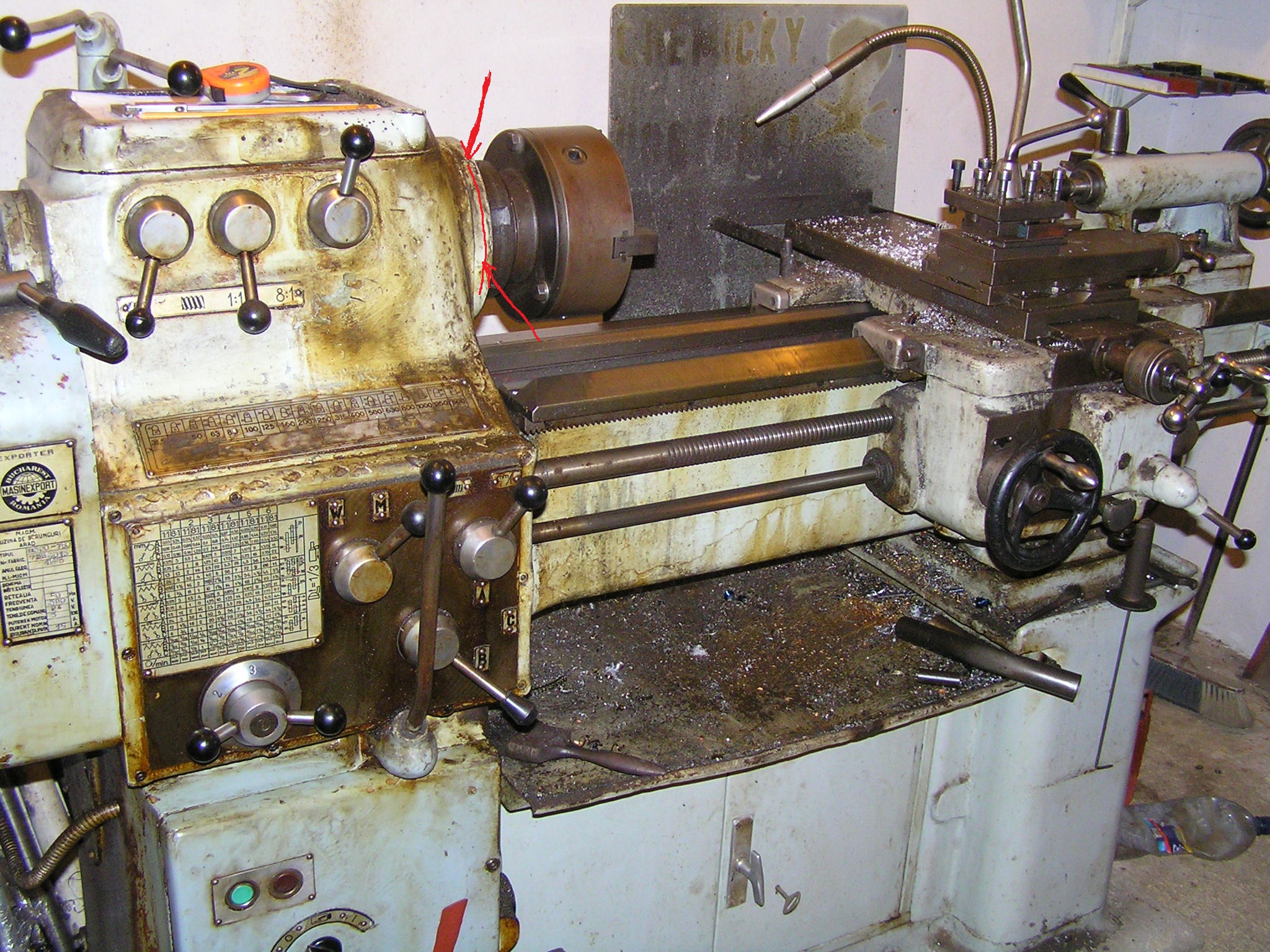

S dovolením použiji fotku kolegy (Vhttp://www.c-n-c.cz/viewtopic.php?t=4835).
Jde o tu část s červenými šipkami.
Díky
Viz část označená červenou barvou

Rád bych ho dal trošku do kupy, a potřebuji se dostat na to přední ložisko a na jeho štelování. Jenže bez sundání toho krytu to nějak nejde. Takže pokud někdo máte, prosím, návod či něco podobného, co by pomohlo, byl bych vděčen. Nebo pokud je tu někdo, kdo tuto operaci prováděl, uvítal bych praktickou radu.
Dle info je to hodně podobné S28, ale jestli všechny detaily, to netuším.
Díky, Pepa.

u S28 je kryt pouze na trech sroubkach a na nicem nedrzi.. resp je treba jen prilepen na tesneni..

Tady je to taky na třech šroubech, je tam nějaké těsnění, ale i když jsem použil poměrně velkou sílu, nejde s tím moc hnout, za něco to ještě drží. Dokola se to otáčí, ale směrem dopředu to nejde.

Takže dnes byl učiněn další pokus. Ale vypadá to, že se ta příruba nedá odmontovat bez vyjmutí vřetene. Což mi přijde divné. Ale nejsem strojař, takže to možná divné nebude.
Nemá někdo náhodou návod k tomuto kousku? Nebo průřez vřeteníku S28? Tady na fóru sice fotka je, ale není úplně čitelná.
Pokouším se nastavit vůli vřetene, dle postupu k S28, ale tím, že tam příruba nejde sundat, se seřízení nekoná - nedostanu se k přednímu ložisku.
Díky za rady, Pepa.

Zdravím mám tiež doma tento typ a tiež tento problém preto sa chcem opýtať či ste to nejak vyriešili k spokojnosti? :? len mi nejde do hlavy prečo by sa muselo dávať dole celé vreteno,aj tak by sa nedalo doštelovať predné ložisko,či sa nepriťahuje celé vreteno cez to axiálne ložisko a zadné sa dá zvlášť?neviem :shock: idem skúšať :? ten návod ste náhodou nezohnali?S pozdravom Marian
