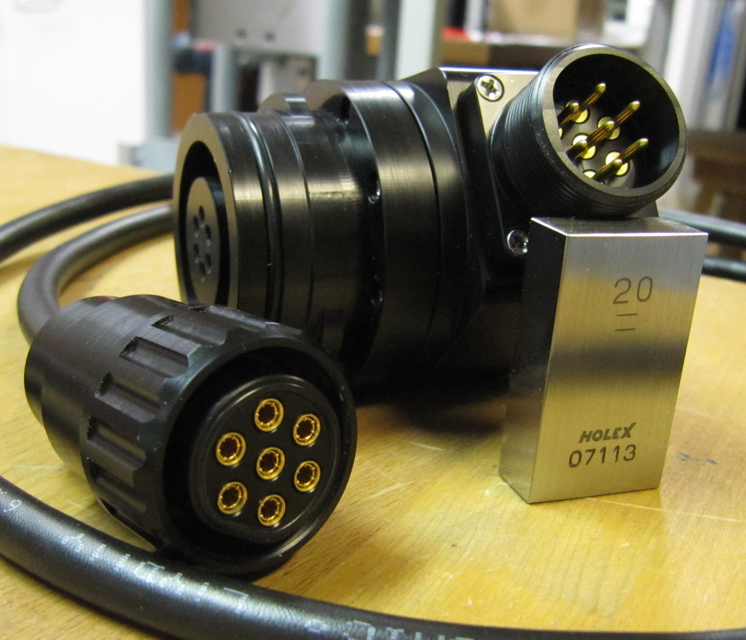

A když už si je děláme tak samozřejmě IP68 :-) A pořádné IP68, pro trvalý provoz pod vodou :-)

Kdepak, tyhle jsou dělané na zakázku :-)

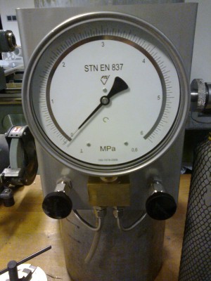

Nenašel jsem žádný vhodný - oni si totiž výrobci napíšou IP68 a znamená to, že to můžu na chvíli opatrně ponořit do čisté vlažné vody... Takových se mi povaluje doma asi třicet vzorků včetně renomovaných výrobců. Kromě jednoho Divexu (konstruovaného speciálně pro komerční potápěče) nevydržel žádný ručičku až doprava (viz foto) :D. Takže nezbylo než zasednout ke strojům a začít hledat vlastní řešení :D
Příspěvky: 23435
Příspěvek 13. 11. 2010, 12:11
60atm!!! tak uz to chapu :D
QNX
Příspěvky: 3689
Příspěvek 13. 11. 2010, 11:35
tak teď už jenom dávat bacha a při potápění nepřekročit 600m :D
Příspěvky: 8483
Příspěvek 13. 11. 2010, 12:00
Jo, to je hned, člověk chvíli nekouká na hloubkoměr... :D

Ahoj nemas nahodou fotku v rozlozenym stavu?
Příspěvky: 8483
Příspěvek 14. 11. 2010, 12:40
Zevnitř fotky zatím zveřejnit nemůžu, to až bude jasno s patentovou přihláškou, zveřejnění totiž vylučuje patentovatelnost a já mám pocit, že ten způsob těsnění by za patent stál :-)
