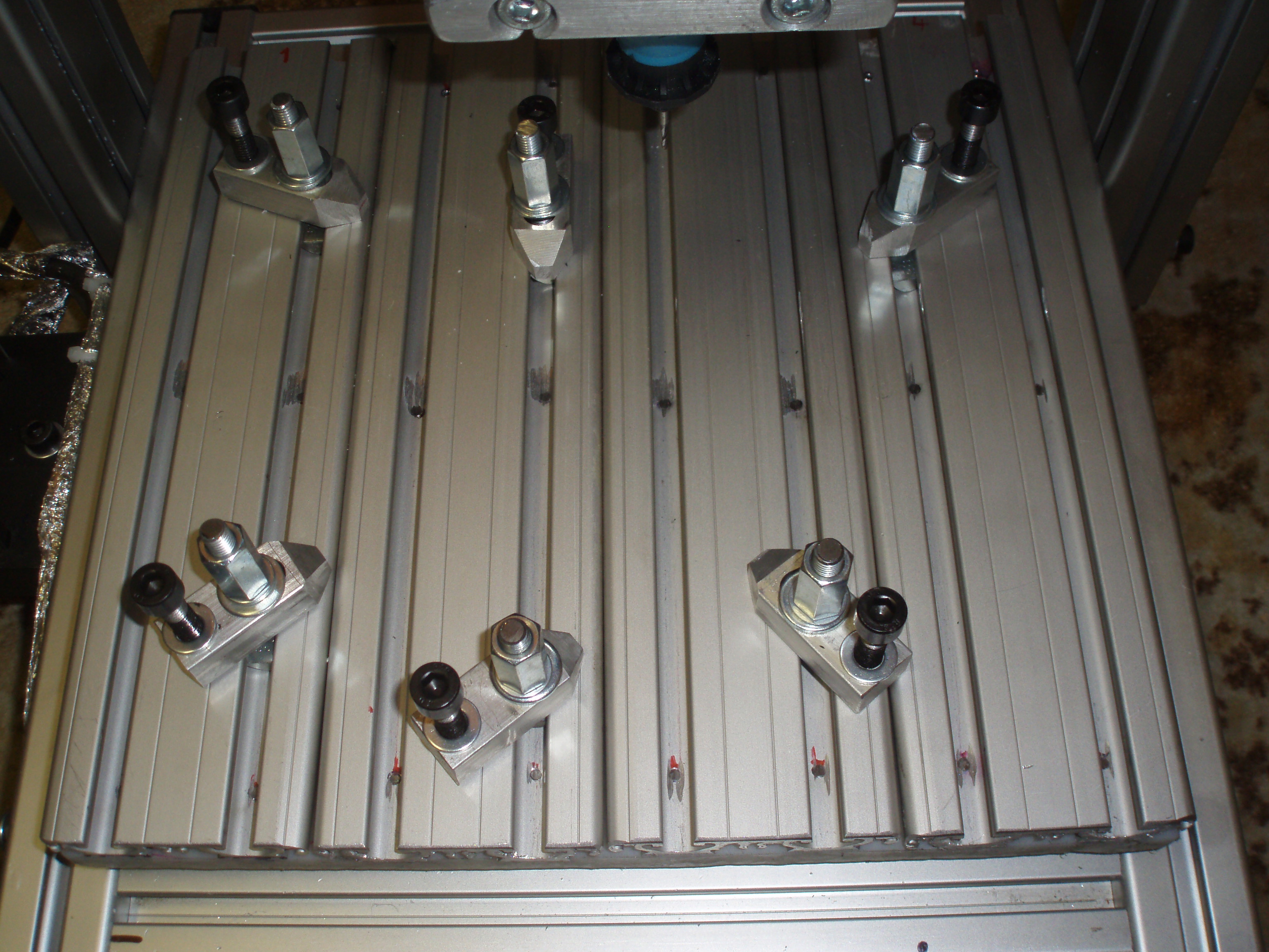

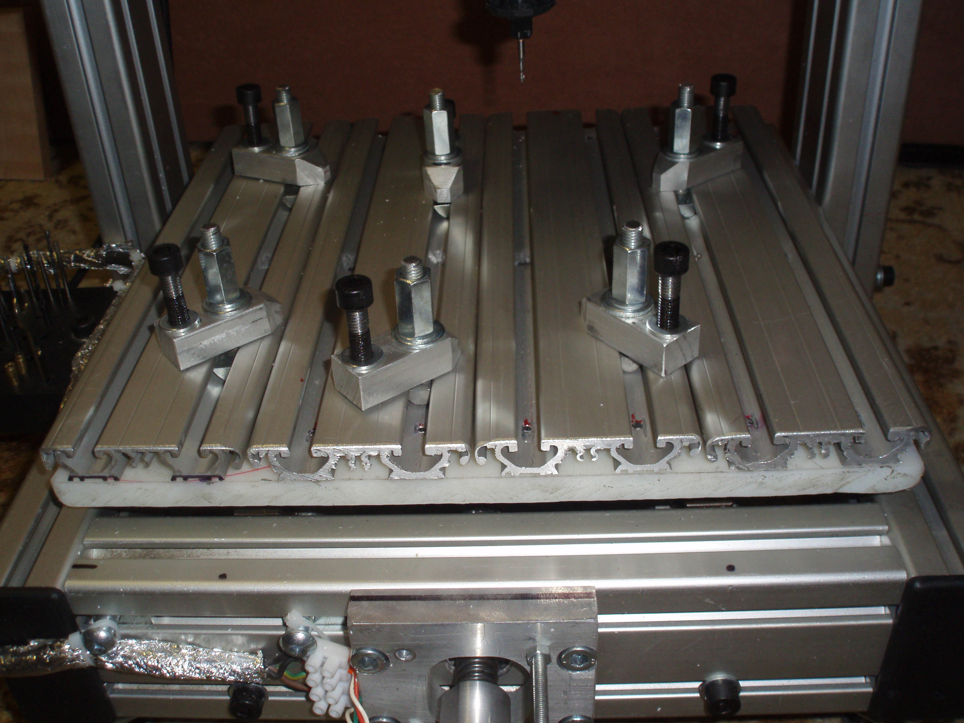

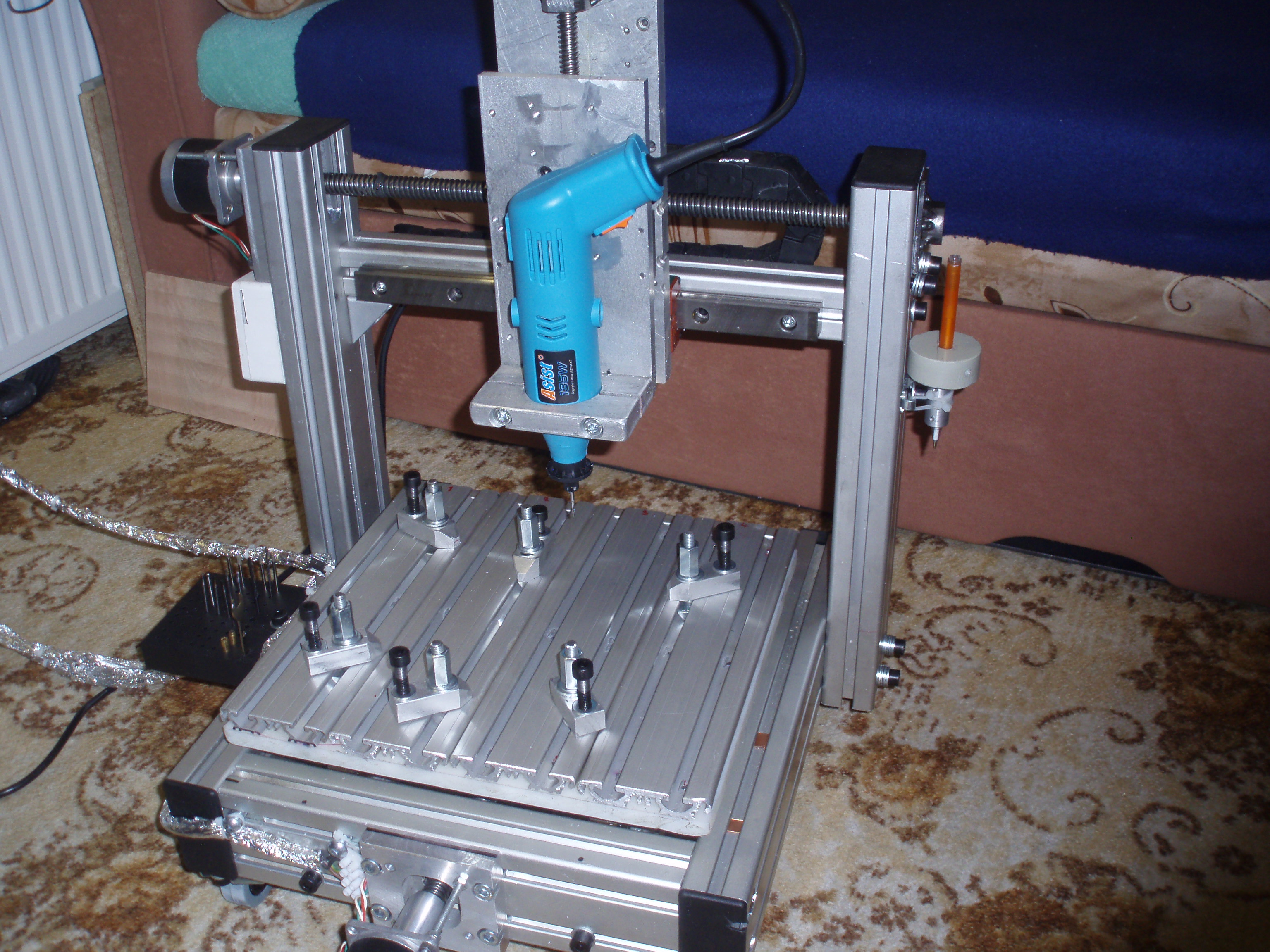

tak jse jdu taky konečně pochlubit :-) snad se bude líbit :-))
pracovní plocha je 30x25x10 cm a už konečně funguje jak má :-))

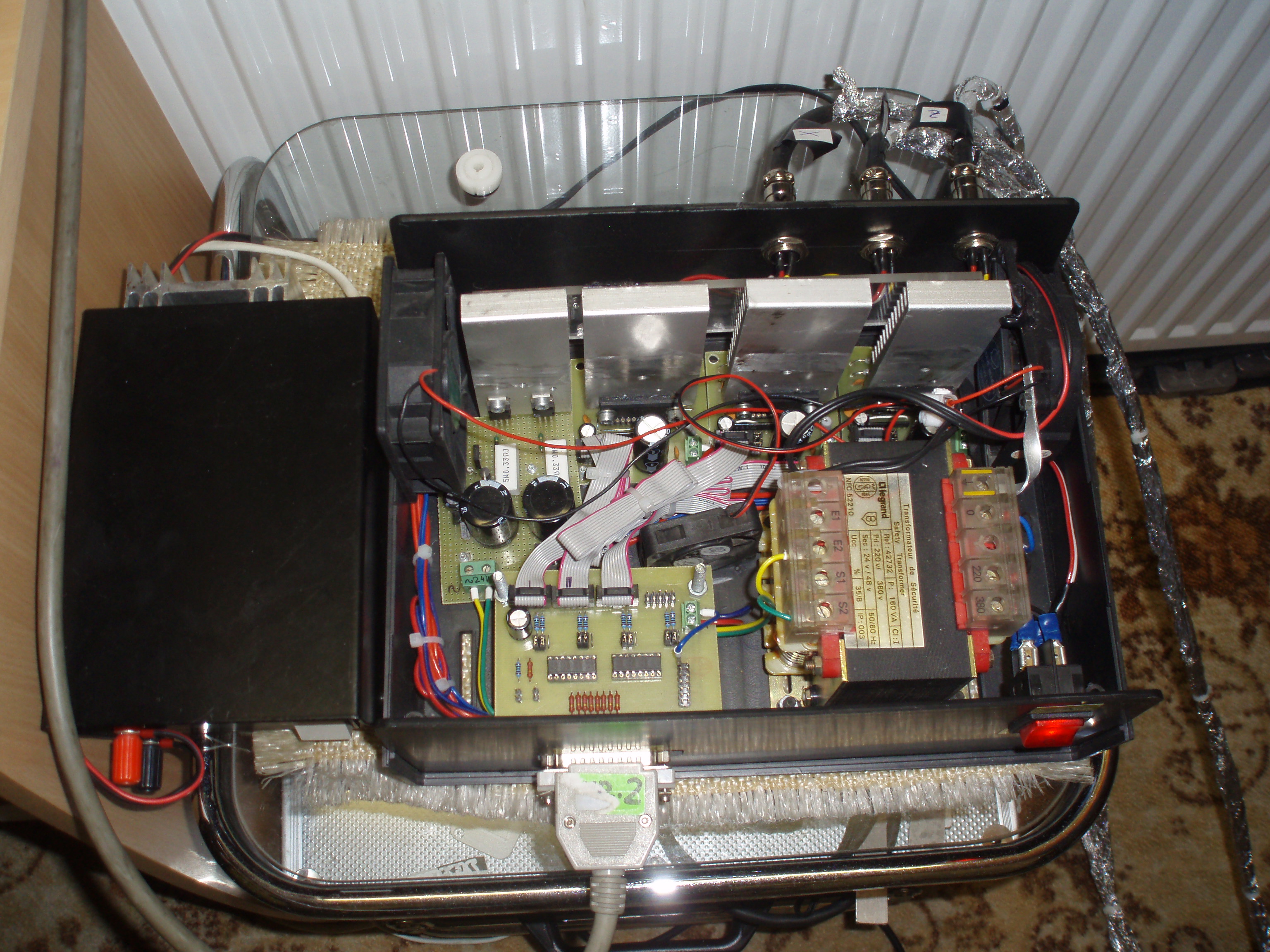

Pěkné, co tam máš za elektroniku.

kolko ta stala konstrukcia ? nemam prehlad o cenach tych profilov

pěkná osvědčená konstrukce , elektronika předpokládám TA 8435

děkuji :-) ano elektronika je s TA 8435 od maczaka.webz.cz funguje dobře !! jinak cena profilů se pohybuje kolem 400-600,-kč za metr !! uvažiji si koupit elektroniku 4 Axis CNC TB6560 na Ebay
abych mohl dát silnější motory !!

a nemas k tomu aj daku dokumentaciu ? kolko metrov si spotreboval ?

použil jsem něco kolem 3,5m + stul který je ze 4 kusů po 8cm dlouhé 30cm a 1cm tlusté :-) jj dokumentaci mám pokud máš zájem tak mi dej e-mail nebudu tu šířit veřejně práci někoho jiného :-) když to nejní moje :-)
