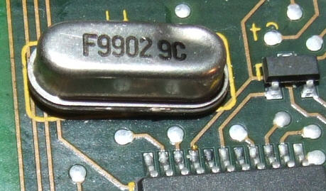

nevedel by nekdo hodnotu(Mhz) u tohoto poskozeneho krystalu
oznaceni ma : F9902 9C
'ja nejak tapu - potrebuji ho vymenit a neznam hodnotu ...

a je vazne poskozeny prave ten krystal?
jestli je jen mechanicky promackly kryt nemusi to nutne znamenat ze je zniceny, byva tam vcelku dost jaloveho mista pokud vim

kam to vlastne patri?
z toho se da taky hadat hodnota krystalu

' zarizeni spaddlo zhruba z 1m a dopadlo na hranu - odnes to krystal - prestalo to fungovat - jine mechanicke poskozeni jsem nenasel

co je to za svab?
nekdy se da typicka hodnota krystalu poznat podle datasheetu k nemu

Dialog I75700 - datasheet jsem nenasel

.xxx. píše:Dialog I75700 - datasheet jsem nenasel
Hmmm... Zlatý weby velkých hráčů, přímo od Dialogů se toho jeden moc nedozví.
Není ten krystal jen utrhnutý od tišťáku? Zdá se mi, že sedí trochu šejdrem...
Nebo...co ho zkusit vypájet a otestovat mimo původní zařízení?
Tip: 9.902,0 kHz (9,902 MHz)
HTH,
H.

zajimavy je ze jejich svaby zacinaji prefixem DA a ne I
je mozne ze je to bohuzel custom svab ktere taky nabizeji....

F9902 bude rok výroby 1999 měsíc 2
co ten brouk dělá?
Pokud to nekomunikuje s okolím (rs232 a pod.)
tak tam něco zkus dát a uvidíš ... :wink:

to jsem myslel prve
nebo to od neceho odhadnout/odmerit jestli vis co kde ma byt lezt
vpodstate by to melo zit i s jinym krystalem
jen to treba nebude komunikovat
kdyz zjistis ze ta karta jede polovicni rychlosti tak uz tam das jen 2x takovej krystal
ale otazkou je jestli jde nekde zjistit jestli to jede spravnou nebo jaka je ta spravna rychlost

OK dik za rady - zvolim metodu pokus omyl
