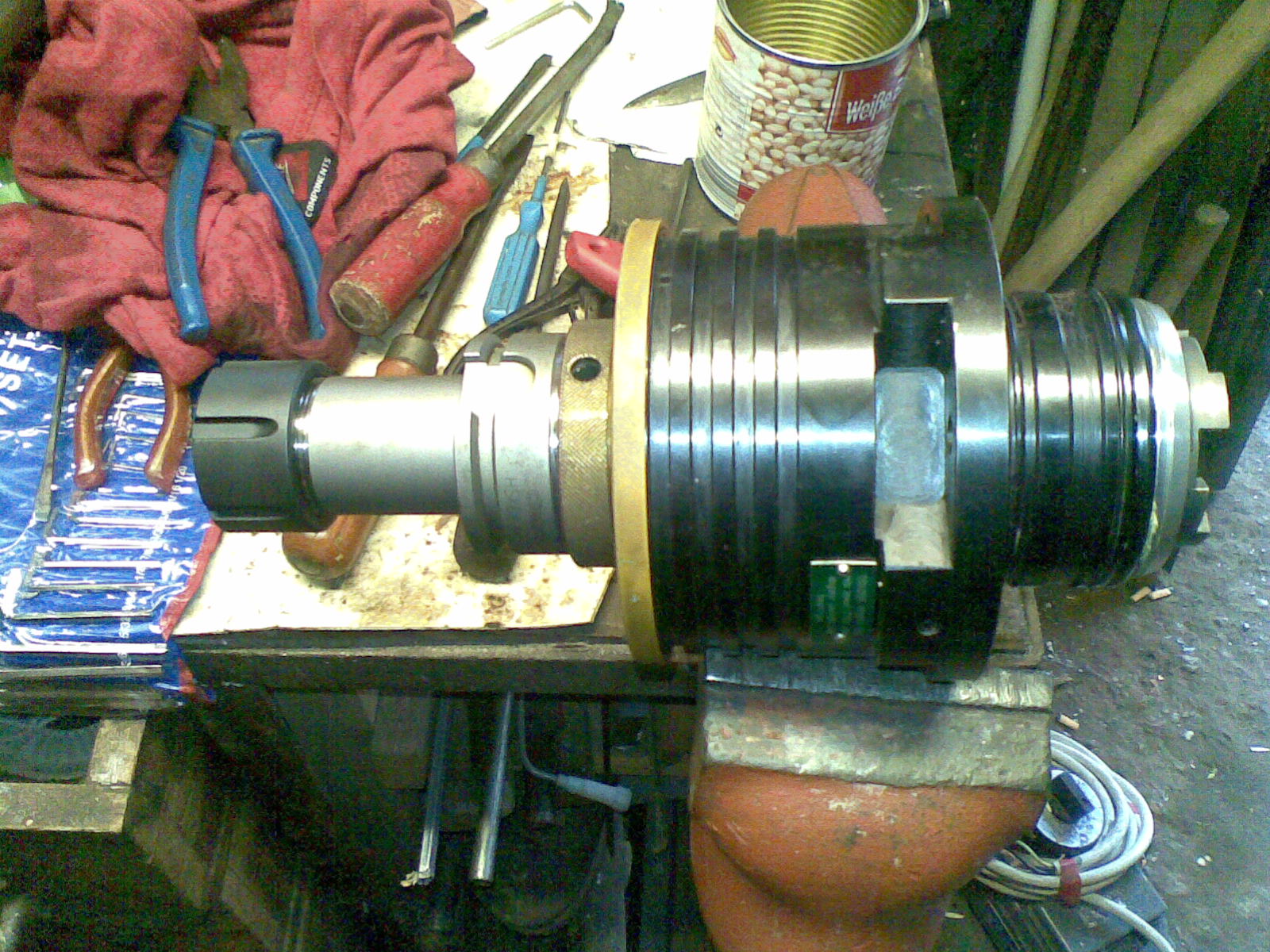

Nazdar,
Ako by ste vyriesili uchytenie vretena na obrazku? Ma to byt ulozene na ocelovy plech kruhoveho tvaru, fi280, hrubka podla potreby. Najvacsi priemer na vretene cca 160mm. Rozmyslam vypalit laserom polkruhy aby zasadli do toho rebrovania a zhora to niecim pritiahnut. Samozrejme to iste aj na tom mensom priemere vpravo.
Je to moj taky prvy navrh, mozno ma niekto nejaky lepsi napad.
diki.

To je podle fotky hlava z nějakého dospělého nc s kuželem ISO 40 a automatickým upínáním že? Obávám se že jen zapužtění do ocelové desky nebude stačit musí to být fixované minimálně ve dvou bodech co nejvíce od sebe vzdálených. proste taková kleckde bude příruba nahoře i dole. Chtělo by to více informací. Velikost, hmotnost na co to má sloužit jaký stroj to bude vozit atd...

Toto je HSK-A teda HSK na rucni vymenu.(mooc pekne, ale trosku velke)
Jak to drzelo puvodne ? Ja bych to tipl na diru kde to bylo vsunuto zhora a zhora to take asi bylo fixovano.
Budes tomu asi muset udelat dve poradne Y objimky , jednu co nejnize tela a druhou co nejvyse.

Je to z revolverovej obrabacej hlavy od firmy pibo. Je to vlastne jeden modul. Povodne to bolo uchytene tak, ze ten najmensi priemer sa zasunul do revolverovej hlavy a 4-mi skrutkami M12 sa pritiahne. A ano, je to HSK63 (asi C), to jest manualna vymena.
Uz som skreslil nejaky drziak na "verimboha", ked bude vyrobeny, nafotim.
